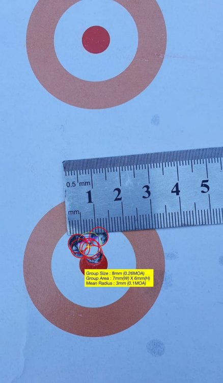

Заурбек Опубликовано: 16 июня 2022 Поделиться Опубликовано: 16 июня 2022 (изменено) 3 часа назад, НСК-И сказал: Приветствую.Хороший результат.Не понравилась вертикаль.Какая кратность на прицеле стояла,какой прицел? Привет Игорь. Прицел Vortex razor 4.5-27 ×56 Стрелял с 27 крат. Вертикаль пошёл из того что чуть лёжку поменял,3 с магазина стрельнул а за 2 патронами пришлось тянутся. Забыл зарядить. К стати мешок не ушастый,простая подушка для тактики. Крайний выстрел разтянул группу😁 в целом пойдёт😁 58 минут назад, B_A_R_O_N сказал: Шикарная куча! Очень честная куча из 5ти выстрелов!👍💪 Многие пытаются стрельнуть три выстрела, мое мнение кучу можно увидеть только из 5ти и больше. Спасибо. Изменено 16 июня 2022 пользователем Заурбек Ссылка на комментарий

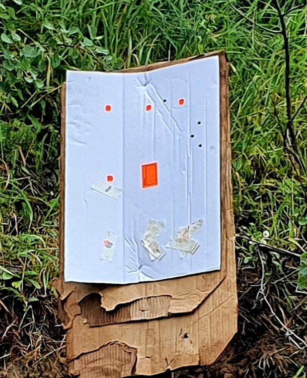

Заурбек Опубликовано: 1 июля 2022 Поделиться Опубликовано: 1 июля 2022 (изменено) Попробовал 153 А тип вроде бы летит,пуль было мало по этому мишеней не много. Мне больше было интересно сможет ли мой порох толкнуть эту пулю без передозов,он справился 820мс без намёка на передоз и место ещё в гильзе есть. И да это всё на джампе 0.020" Подожду ещё чуть,может и цены упадут на пули,вроде бы стали как-то завозить пули по тихой. мишень100м 4шт и 500м Патрон не настраивался,просто снарядил и стрельнул,тест пороха. 24" ствол толкает нормально даже такую тяжёлую пулю. Изменено 1 июля 2022 пользователем Заурбек Ссылка на комментарий

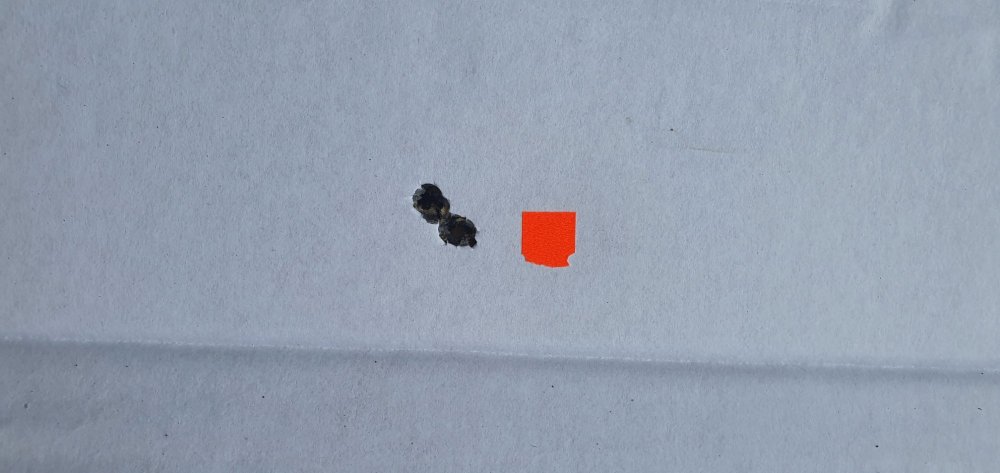

Заурбек Опубликовано: 1 августа 2022 Поделиться Опубликовано: 1 августа 2022 Пострелял 153 A-tip скорость 830мс. В мишени 6 штук пуля в джампе 0.015" Стрельну на 500,800,1000 метров посмотрю как себя поведёт. Ссылка на комментарий
ZeroX Опубликовано: 1 августа 2022 Поделиться Опубликовано: 1 августа 2022 Это на 100? Ссылка на комментарий
Заурбек Опубликовано: 1 августа 2022 Поделиться Опубликовано: 1 августа 2022 13 минут назад, ZeroX сказал: Это на 100? Да на 100м Ссылка на комментарий

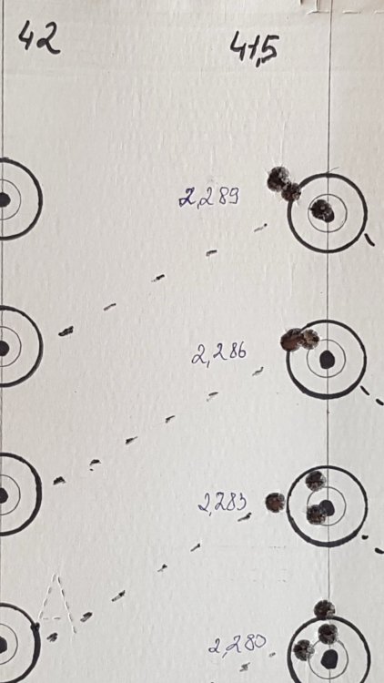

Roland Опубликовано: 1 августа 2022 Поделиться Опубликовано: 1 августа 2022 Тоже немного лестницу пострелял. Ссылка на комментарий
Заурбек Опубликовано: 1 августа 2022 Поделиться Опубликовано: 1 августа 2022 Пуля какая у вас? Ссылка на комментарий
Roland Опубликовано: 1 августа 2022 Поделиться Опубликовано: 1 августа 2022 2 минуты назад, Заурбек сказал: Пуля какая у вас? 140 ELDM Ссылка на комментарий
Заурбек Опубликовано: 1 августа 2022 Поделиться Опубликовано: 1 августа 2022 21 минуту назад, Roland сказал: 140 ELDM С касания лучше всего полетел у меня. А порох какой? Ссылка на комментарий
Roland Опубликовано: 1 августа 2022 Поделиться Опубликовано: 1 августа 2022 Вихта 550, я касание не измерял, от магазина плясал, но как понял лучшая группа где-то 0.003-0.006 от касания, я так думаю. Ссылка на комментарий
Заурбек Опубликовано: 1 августа 2022 Поделиться Опубликовано: 1 августа 2022 9 минут назад, Roland сказал: Вихта 550, я касание не измерял, от магазина плясал, но как понял лучшая группа где-то 0.003-0.006 от касания, я так думаю. Да я тоже на 0.003 остановился на 140 пуле. А винтовка какая у вас? Ссылка на комментарий
Roland Опубликовано: 1 августа 2022 Поделиться Опубликовано: 1 августа 2022 Tikka t3x tac1 8 минут назад, Заурбек сказал: Да я тоже на 0.003 остановился на 140 пуле. А винтовка какая у вас? Tikka t3x a1 Ссылка на комментарий
Заурбек Опубликовано: 1 августа 2022 Поделиться Опубликовано: 1 августа 2022 2 часа назад, Roland сказал: Tikka t3x tac1 Tikka t3x a1 У меня тоже Тикка и навеска тоже 41.5 Скорость какая получилось? Ссылка на комментарий
