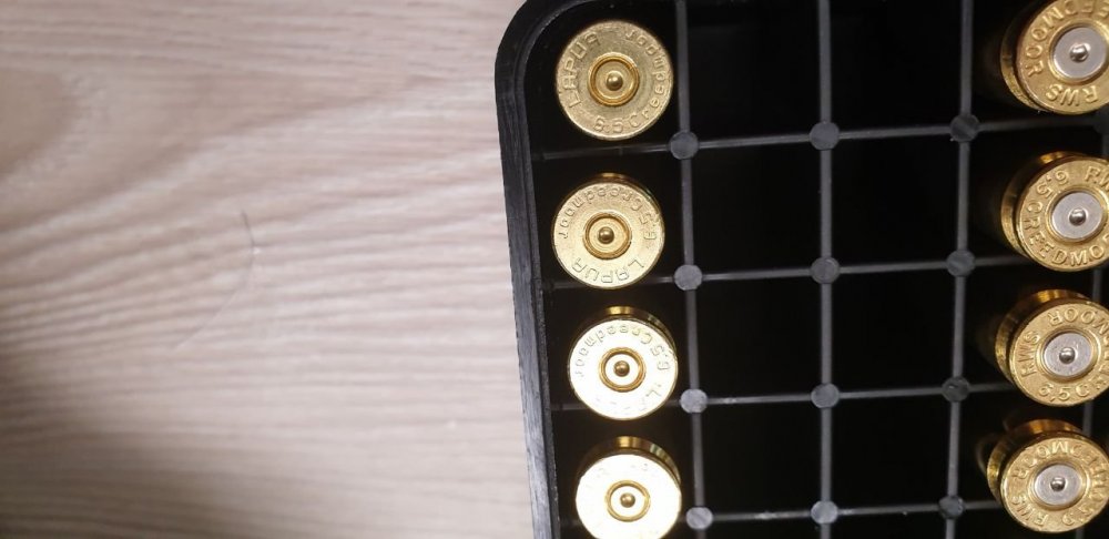

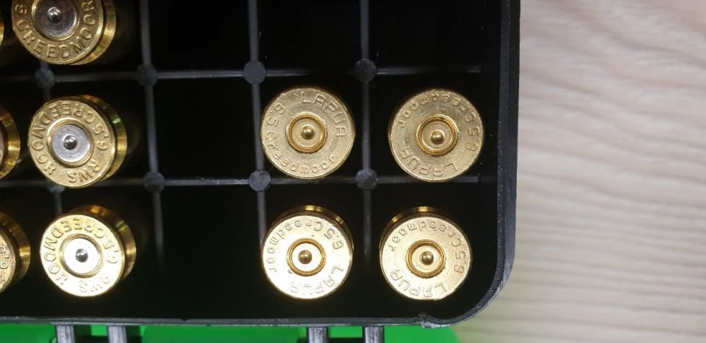

Здраствуйте. Я новичок в сборке патронов, первый мой опыт. Столкнулся с проблемой при подборке навесок для browning x-bolt 6.5 creedmoor и пули 139scenar. По таблице vihta собрал на 550 порохе с шагом 0.5 Начиная с 34gr по 38gr патроны по 5 штук (упер в нарезы, судя по таблице вихта - диапазон 34-39.7, гильза новая не обдутая, горлышко не точил, натяг 0.291 бушинг, т.е 0.001).
Перед пристрелкой сделал 3 выстрела заводским патроном rws, полетели хорошо (фото ниже на 100м)

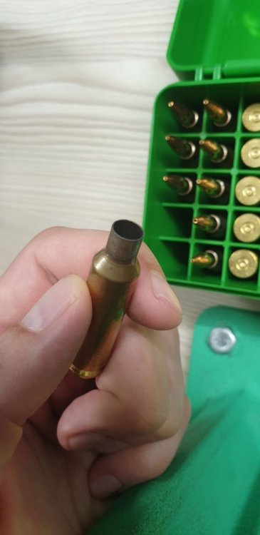

Затем уже начал стрелять сборными. Результатами очень не доволен, летят очень не кучно, стабильности нет никакой.  После этого сделал еще 3 выстрела с заводом - кучность пропала и у них. Ствол после был очень грязный, может по этому?. Гильзы заводских заводов внутри почти чистые, сборные - все в черном нагаре (опять же, это из за навески, из за пороха, или из за того что смазка могла остаться в дульце, когда мандрелом проходил?). Прочитал всю тему, буду пробовать больше навески, пожалуйста, подскажите, что делать. Есть все номера вихты, кроме 555.

Я правильно понял что Вы именно уперли в нарезы?
Мало данных для однозначного ответа.
Обычно пишут полный рецепт сборки и скорость, и это при том что уже исключены все детские болезни.
Вы пишите про новые не таченные гильзы при этом используете стандартный мандрел ?
И сразу такой натяг получили?
Пока могу сказать не все летит из нарезов.

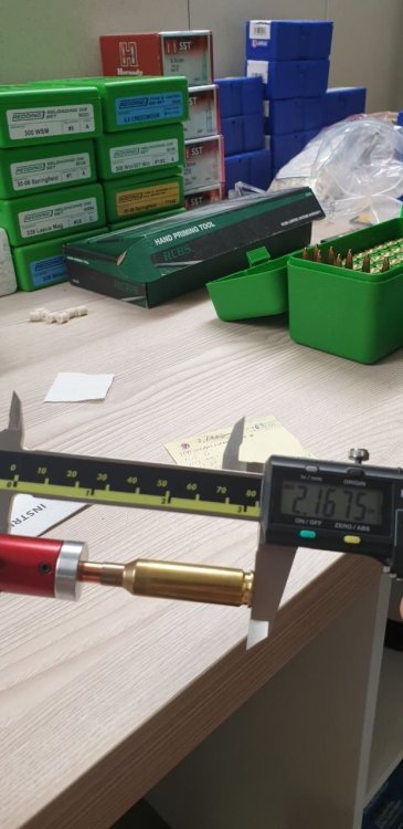

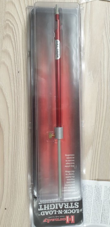

Спасибо большое за советы! Я и искал так нарезы: замерял специальной насадкой от hornady, потом по Вашему методу упирал в нарезы(смотрел ваши видео еще до этого :), сверил результат, добавил небольшой зазор (0.005).
Натяг получил просто: замерил диаметр гильзы с пулей (0.292), после мандрелла диаметр 0.291. Соответственно, натяг 0.001".

А почему гильзы внутри могут быть черные, как и ствол, все в нагаре, подскажите, пожалуйста?
