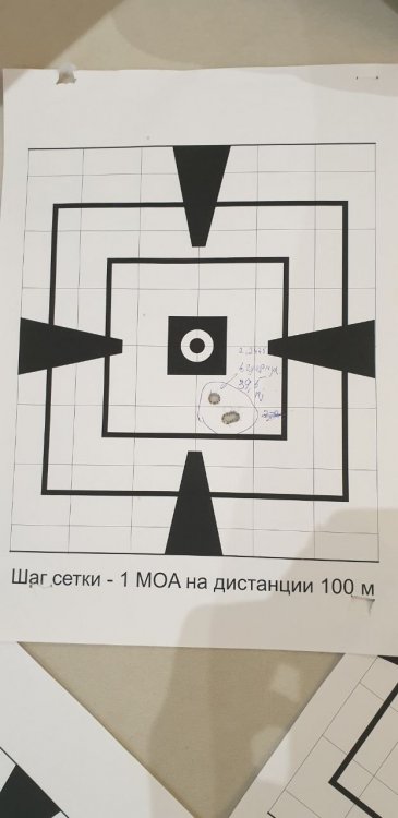

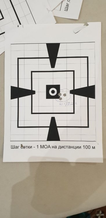

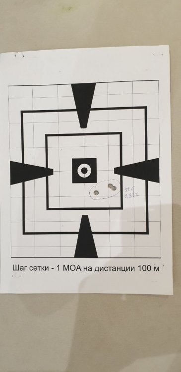

Попробовал навески VihtaVouri 550: 39.5, 40, 40.5. (пока не рискнул 41). Посадка по оживалу 2.247" (безопасная точка касания), и 2.222" (c отступом 0.025). Гильзы обдутые lapua, праймер квб-223м. Стрелял с сошек 100м.
39.5 og: 2.247": 0.46моа (два в касание - один в отрыв)
39.5 og: 2.222": 0.74моа (два в касание - один в отрыв)
40.0 og: 2.247":  1.14моа
40.0 og: 2.222":  1.34моа.
на 40.5 капсюля кратерить начали:
40.5 og: 2.247": 0.90 моа (все в разнобой)
40.5 og: 2.222": 0.41моа (все в разнобой)
У лабрадара умерли батарейки на стрелбище, не смог замерить скорость:\

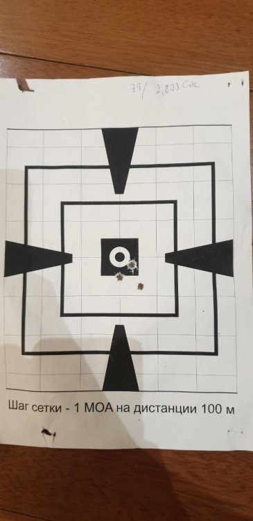

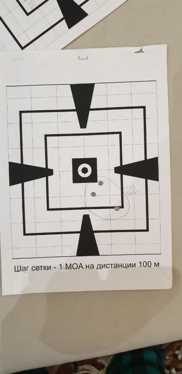

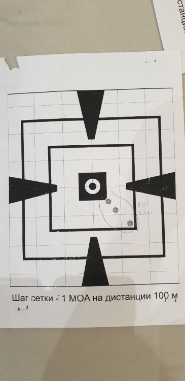

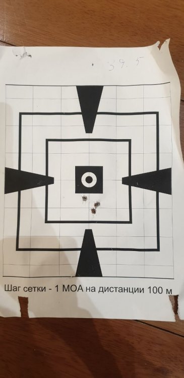

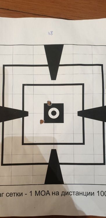

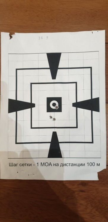

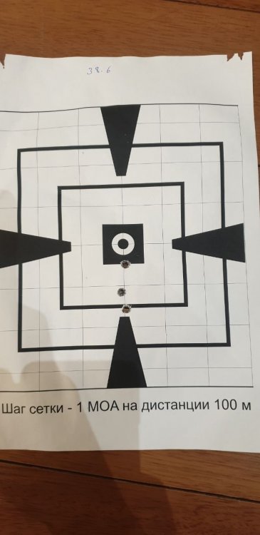

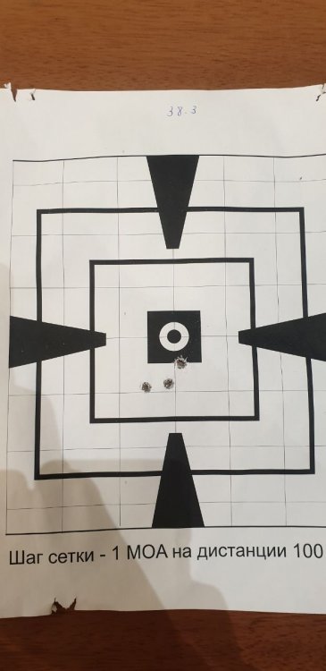

Попробовал вчера навески 38-39.5 с шагом 0.3 на 2.736 COL (близкий к каталожному вихты). Лабрадар по началу глючил, не все скорости удалось отследить. По итогу:
Gr COAL SPEED Comment
38 2.736 762  Первые 2 пули в одну дыру, 3я в отрыв.
38.3 2.736 -    Все в разнобой
38.6 2.736 -    Много вертикали
38.9 2.736 -    Чуть меньше вертикали, больше горизонтали.
39.2 2.736 790 Чуть меньше вертикали, speed 790-789-790
39.5 2.736 796 То же самое по отклонениям, скорость все 3 выстрела 796.

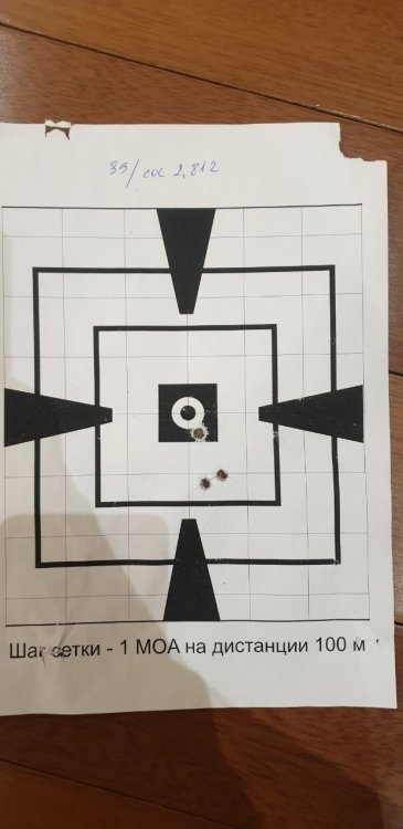

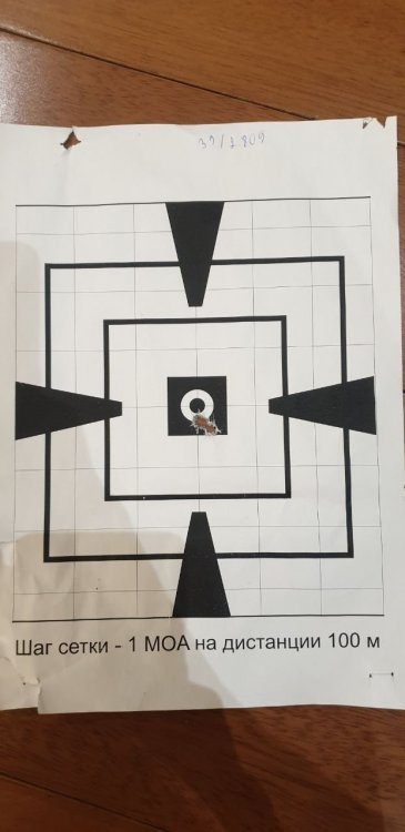

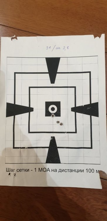

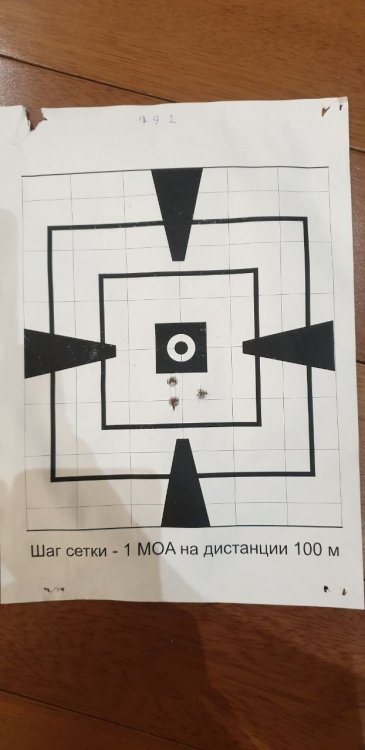

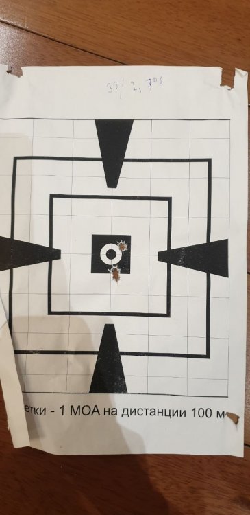

Что бы не зря ехать на стрельбище, с собой еще взял 5 групп по 3 навески с COAL от 2.8 на навеске 39gr, и с шагом 0.003" пошел вверх (выбрал 2.8 изначальную, т.к глубже - Пуля уже садилась бы ниже шейки гильзы.
39 2.800 789/784/793  Отклонения вертикаль/горизонталь.
39 2.803 -/777/780       Отклонения вертикаль/горизонталь.
39 2.806 781/773/773  2 пули рядом, одна отклонилась по вертикали.
39 2.809 -/785/784  Близкая группа
39 2.812 -/787/-        Отклон по вертикали.
Похоже на посадке 2.736 скорость более стабильна получается. Скорости очень низкие 😕
