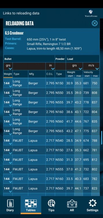

А где посмотреть, сколько макс какого пороха влазит в 6.5 кридмур?
Прям до половины шейки,  чтоб с хрустом сажать )))
Интересуют вихты 560 и 565.
  Настройки завели в ирбис 1/19 партия 44.00gr .рост скорости остановился на 44.60gr . В итоге на 44.00gr .817m/s. hPH 864   t+22° ствол 24" 1:8  147 ELD-m испытуемый ствол карбоновый собственного производства , нужны тесты  по гармонике итд контур 30мм .  Покатать  разными  порохами   посмотреть на капризы  ,группы . Из 5 выстрелов и далее из 10.

Перефразирую вопрос: выбор для 6.5СМ - это Vihtavuori n550/n555 или все-таки Hodgdon H4350?
Какой вообще лучший выбор для 6.5СМ для более-менее стандартных стволов, а не оружия имперских штурмовиков (кастомный карбон и т.д.) 😂? К слову, на примере Тикки 6.5CM CTR
15 часов назад, ZeroX сказал:
А какие проблемы с вийтой? Ствол 24 и меньше берем 550 если больше 24" то 555
А сколько гран влазит в гильзу 550? И какая скорость для 136 сценараL, например?
да, 890 это огонь )) макс по мануалу 44.1 gr,  в общем, надо пробовать
А почему именно 550, а не 560 или 565 ?
По мануалу вихты на пулях 140 и тяжелее они больше скорость дают. От пули разве выбор пороха не зависит?
