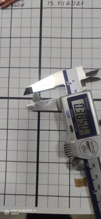

Можете подсказать толщину стенок новой гильзы Лапуа в 6,5 creedmor.
Толщина стенок у всех новых гильз лапуа (и других) разная.Дульце в виде эллипса ,есть тонкая часть и толстая.Тонкая примерно 0.013+,толстая 0.014+,разница 0.001+
Заводской нек у гридмура 0.295,дульце точить в 0.0125,патрон в сборе 0.289,бушинг 0.288

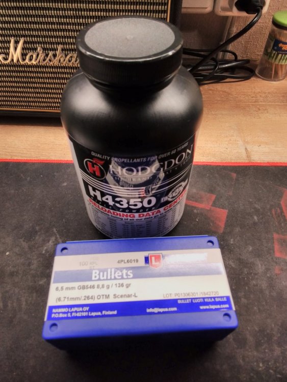

Из того что вокруг наблюдаю, большая часть сидит на VV550 и H4350, пули Hornady 140 ELD-M и Berger 140 VLD, вроде это самая стабильная связка!
