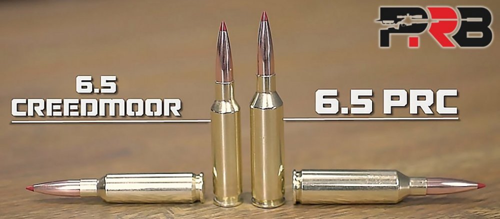

4 часа назад, НСК-И сказал:
Сейчас на смену гридмору 🙂 пришел загадочный  6.5 PRC .Очень интересно посмотреть на его работу.
http://www.dogswar.ru/boepripasy/patrony/8652-patron-hornady-65-p.html
Так это не смена 6,5 Creedmoor это пожалуй смена или калорийный аналог 6,5-284)) Гильза в диаметре как 300й Магнум и обьем так будь здоров, группа так же уже Long Action, по ресурсу жизнь будет яркая, но короткая))
https://bobp.cip-bobp.org/uploads/tdcc/tab-i/6-5-creedmoor-200418-en.pdf
https://bobp.cip-bobp.org/uploads/tdcc/tab-i/6-5-prc-180709-en.pdf

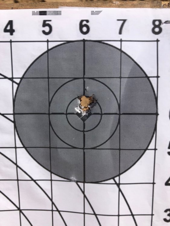

В 21.12.2021 в 09:33, Пирамидон сказал:
И вообще, без беддинга можно нормальные кучи собирать?
Tikka T3x CTR, ствол 20”, переложен в Люфу, беддинг не делал.
группа собирается вполне достойная.
На фото группа из 4-х.
