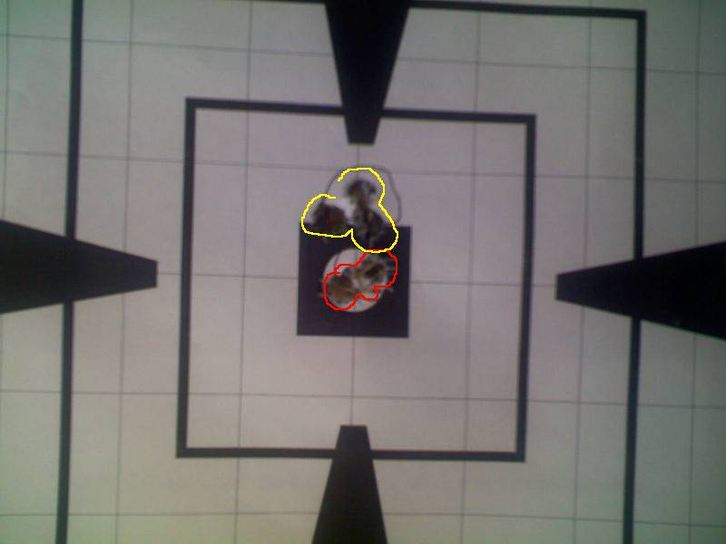

Серега Опубликовано: 4 июня 2013 Поделиться Опубликовано: 4 июня 2013 TUMAK_GROZNENSKY писал: пуля, тонер, кучность,карабин,твист, ну и т.д. Scenar 185 silver Сунар 30-06 (4/09) CZ 550 30-06 Spr. твист 10" Стрельба на 100 метров стоя с упора. Температура +18 "Лесенка" из 6 навесок, наилучший результат по кучности на навеске 3,65 грамма. мишенька 2х3.bmpПолучение информации... Ссылка на комментарий
TUMAK_GROZNENSKY Опубликовано: 4 июня 2013 Автор Поделиться Опубликовано: 4 июня 2013 наилучший результат по кучности на навеске 3,65 грамма. Это и есть отмеченное красным? Ссылка на комментарий
Серега Опубликовано: 4 июня 2013 Поделиться Опубликовано: 4 июня 2013 Это одна навеска, 2 серии по 3 патрона, с небольшой корректировкой прицела по центру. Ссылка на комментарий

shutnikspb Опубликовано: 24 июня 2013 Поделиться Опубликовано: 24 июня 2013 Серега писал: наилучший результат по кучности Данные по скоростям есть? Ссылка на комментарий

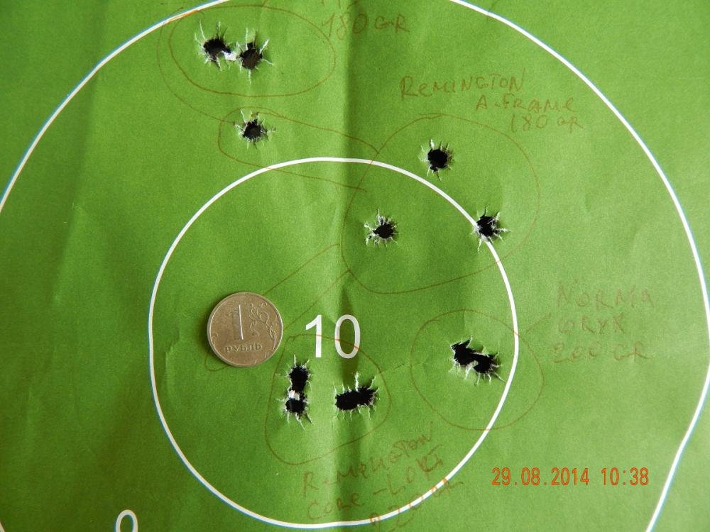

Dimmon Опубликовано: 1 марта 2015 Поделиться Опубликовано: 1 марта 2015 ZC550 30-06 из заводского отлично полетели S&B с пулей PTS 11.7гр,норма орикс 200gr,Remington c Core Loct 220gr. Ссылка на комментарий
Dimmon Опубликовано: 1 марта 2015 Поделиться Опубликовано: 1 марта 2015 приехали сако хамерхед 220гр и жду лапуа 185гр. как отлетаются,так напишу.. Ссылка на комментарий
