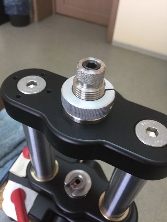

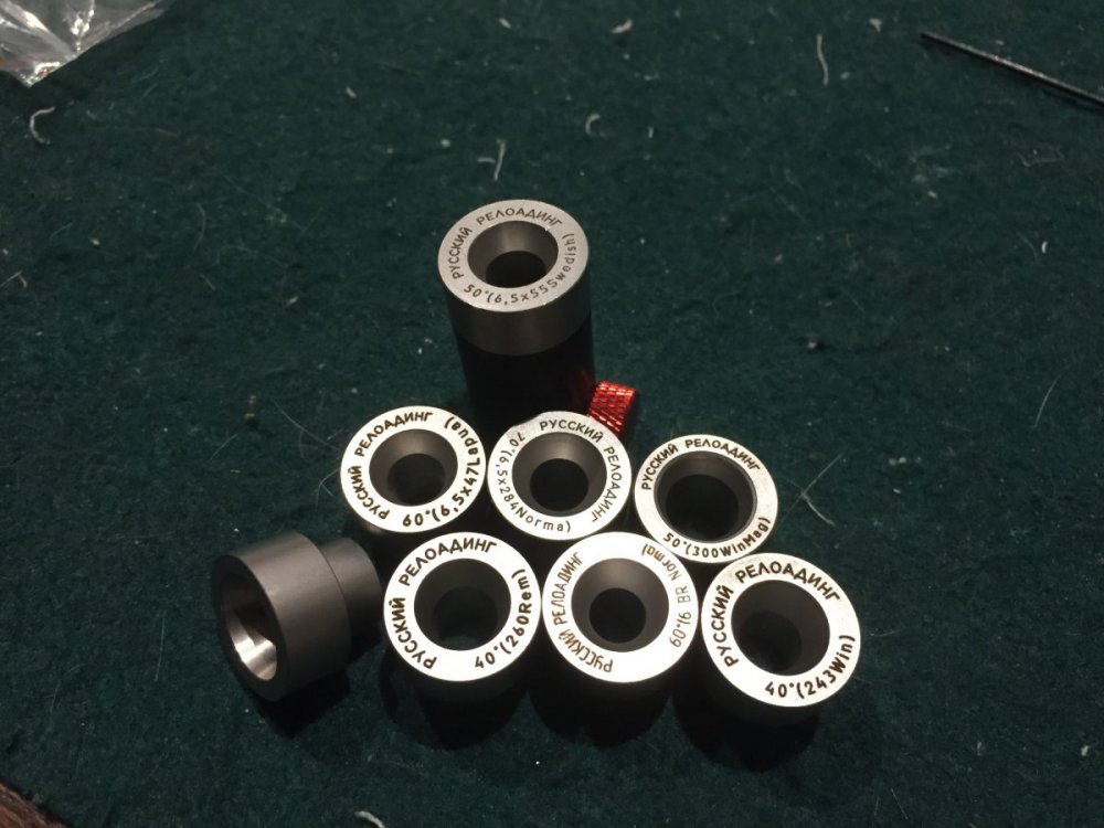

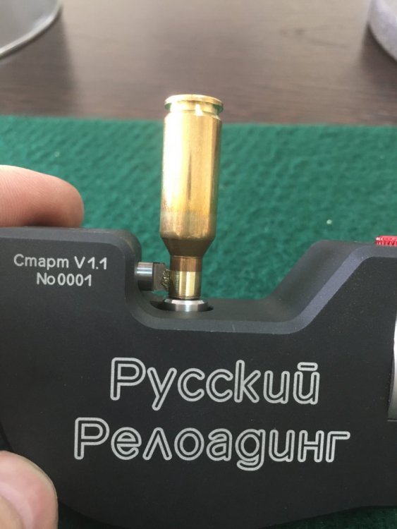

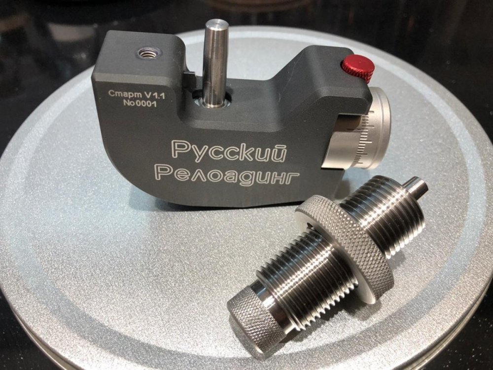

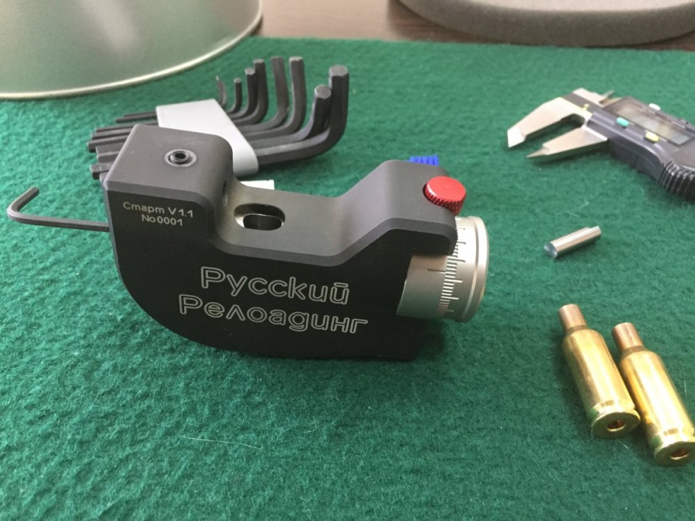

НСК-И Опубликовано: 8 декабря 2019 Поделиться Опубликовано: 8 декабря 2019 (изменено) Приехала точилка на тесты.Ребята из Новосибирска (русский релоадинг)сделали улучшенную версию РМА.Взял в руки и удивился качеству изготовления ,всё просто идеально.В ближайшие дни буду тестировать. Кстати,колпачки для замера скатов(плечей) гильзы они тоже производят,качество высочайшее,синклеровские и прочие просто отдыхают :):):) Изменено 20 февраля 2020 пользователем НСК-И Ссылка на комментарий

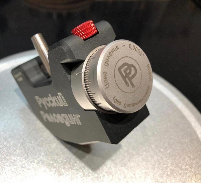

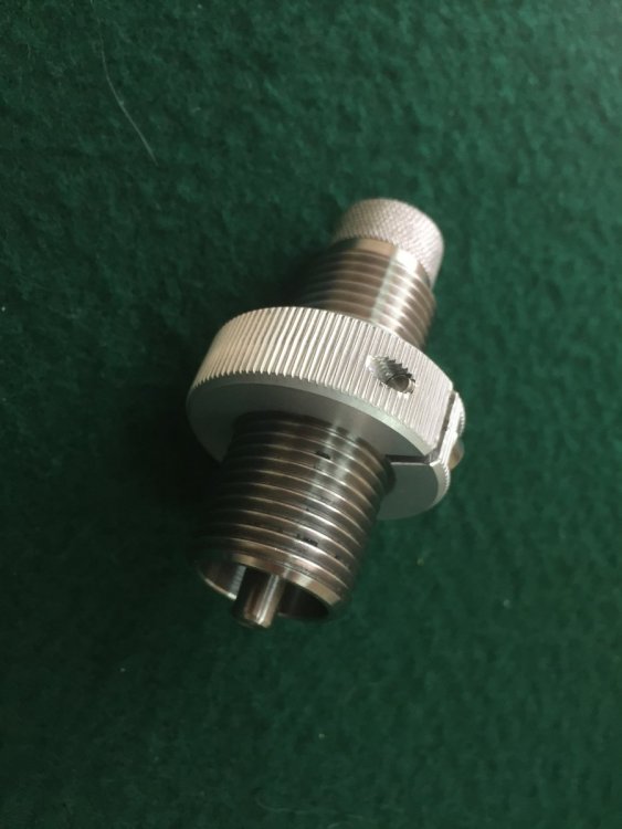

Русский Релоадинг Опубликовано: 20 февраля 2020 Поделиться Опубликовано: 20 февраля 2020 (изменено) В 20.02.2020 в 18:27, jaba сказал: А что изменили по сравнению с PMA ? И под какие калибры мандрелы будут ? Ну и цена конечно интересует 🙂 - Немного изменили конструкцию и убрали все возможные люфты из точилки. Подгонка деталей очень точная. Это придало точилке жесткость, теперь во время точения пилот не раскачивает от разностенности гильзы из стороны в сторону. Проточка получается равностенной. - Доработали микрометр. Теперь у него есть храповик, как у тактических барабанов на опт прицеле. Это очень удобно. Кроме того на микрометре появился фиксатор. Он позволяет зафиксировать головку микрометра в нужном положении и предотвращает ее проворачивание в процессе точения гильз. Такое случайное проворачивание сбивало показание микрометра, а так же могло его повредить, ведь нитка резьбы на микрометре очень тонкая, и если повернуть его при затянутом поршне точилки, можно легко потянуть резьбу. После этого о точности микрометра не может быть и речи. - Изменили конструкцию резца. Он стал гораздо жестче за счет того, что изготовлен из круга диаметром 6 мм, а не из пластины, как на PMA. - Резцы сразу изготовлены с плюсовым углом, т.е. мануальный угол плеч конкретного калибра плюс 4 градуса (редакция от 03.03.2020 г. - решили что 4 градуса будет идеально). Угол будет под любой калибр. Теперь не придется подбирать резец "из того, что есть", как раньше. - разница в диаметрах между расширительным мандрелом и пилотом у нас немного меньше, чем у американцев. Тем самым создаётся плотная посадка гильзы на пилот. Это дает равностенность при проточке. Дело в том, что малейший люфт гильзы на пилоте приводит к «отгибанию» гильзы при ее точении за счет сопротивления резца. В результате гильза точится с разностенностью. Мы вышли из положения уменьшив разницу диаметров между пилотом и мандрелом. - Пилот и мандрел в нашей точилке несколько бОльшего диаметра, чем у американцев. Это дает БОЛЬШИЙ натяг при расширении дульца гильзы, и БОЛЬШИЙ натяг при посадки гильз на пилот, что в свою очередь дает равностенность при проточке. Для чего и почему это сделано: не так давно мы столкнулись с тем, что расширительные мандрелы, изготовленные по американским стандартам, пролетают через дульца новых гильз со свистом, т.е. они УЖЕ меньше диаметром, чем внутренний диаметр дульца гильзы, либо равны этому диаметру. И это стало встречаться все чаще. А ведь расширительный мандрел должен расширять. Он должен с натягом проходить через дульце, формуя его для последующей посадки на пилот. Поскольку обжимать дульце новой гильзы перед проточкой не рекомендуется, мы вышли из ситуации следующим образом – немного увеличили диаметры мандрела и пилота для каждого калибра. По калибрам - пилоты и мандрелы будут пока что до 338 калибра включительно. В следующей версии точилки будут калибры крупнее. Технически это возможно. До окончательного определения розничной цены осталось несколько дней. Досчитываем себес. Но уже сейчас могу сказать, что стоимость полного комплекта на один калибр будет чуть меньше, чем у PMA. Изменено 3 марта 2020 пользователем Русский Релоадинг 1 Ссылка на комментарий

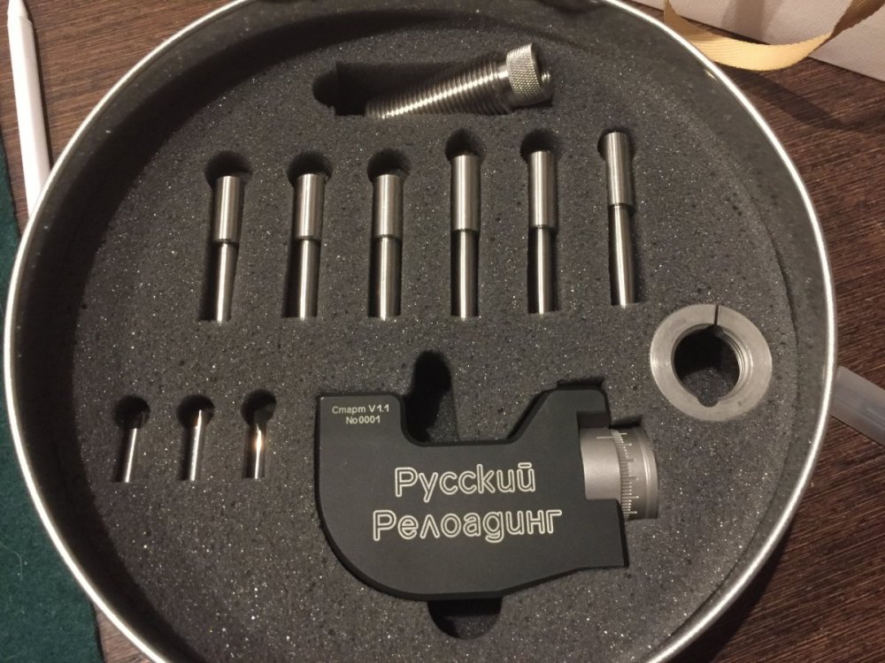

Русский Релоадинг Опубликовано: 21 февраля 2020 Поделиться Опубликовано: 21 февраля 2020 5 часов назад, wpko сказал: В Европу пошлёте? отправим 2 часа назад, Al. сказал: если еще и по цене будет меньше PMA ох уже не знаю. сидим считаем себес и плачем. в следующей партии мы пожалуй откажемся от всяких ништяков типа коробки с ложементом и лазерной гравировки. уберем все, что не влияет на качество и точность. Ссылка на комментарий

НСК-И Опубликовано: 28 февраля 2020 Автор Поделиться Опубликовано: 28 февраля 2020 (изменено) Всем привет! В полном обьеме протестировать не получается т к прислали не те пилоты и мандрелы,маленько перепутали при отправке.Жду другие.Данный образец точилки соответствует моим представлениям о качественном продукте,удобная ,красивая,легко настраивается.Взял в руки и без всяких инструкций начал работать.Понравился микрометр,клики четкие и внятные.И вообще, всё понравилось :).Дождемся пилотов с правильным натягом и закончим тесты,есть подозрение ,что всё будет хорошо :) В точилке устранены и учтены все проблемы с которыми сталкиваются пользователи при работе на ПМА и других образцах. В идеале,если помечтать :) добавить шаг 0.0001 с длинным и четким кликом на микрометре и каким то образом сделать регулируемый-контролируемый заход на плечи,(микрометр или что то подобное).Наверное будет дорого,но хочется всегда максимального удобства.Хотя и сейчас заход на плечи регулируется просто и понятно,на глазок, и возможно ,этого будет достаточно. Матрица для расширительного мандрела сделана основательно,качественно, с правильной гайкой Всё регулируется и настраивается с помощью двух шестигранников(европейских) Настройка логичная и понятная,никаких трудностей не вызывает,всё интуитивно . После тестов сделаю фото инструкцию по настройке,думаю,она будет актуальна и для РМА. Изменено 28 февраля 2020 пользователем НСК-И 1 Ссылка на комментарий

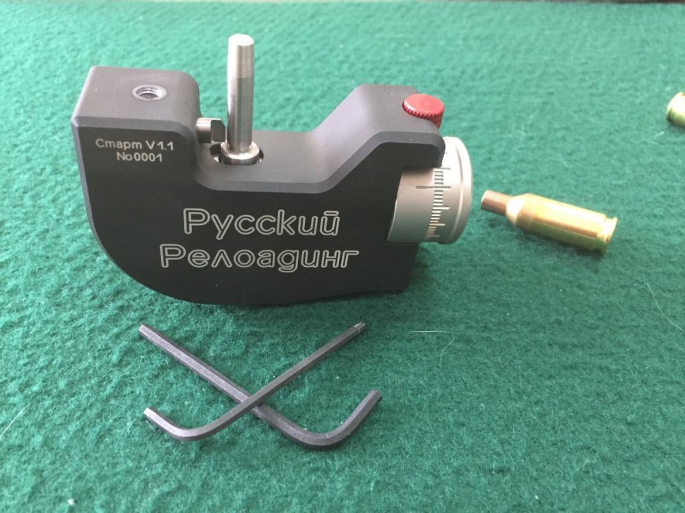

Русский Релоадинг Опубликовано: 11 марта 2020 Поделиться Опубликовано: 11 марта 2020 (изменено) А пока корпуса собираются, продолжаем мучать точилку. Проточка гильз 6,5х55 SE за один проход в толщину стенки 0,0135 дюйма. (За один проход снимается сразу 0,002" толщины). Скажу сразу - так не рекомендуется делать. Лучше разбить план проточки на 2-3 прохода. Точить как я - на весу, тоже не рекомендуется. Хотя, плотность посадки гильзы на пилот невилирует трясущиеся руки и исключает перекос гильзы на пилоте. whatsapp-video-2020-03-11-at-151530_JpLFzLCS_r9MQ.mp4 Изменено 11 марта 2020 пользователем Русский Релоадинг Ссылка на комментарий

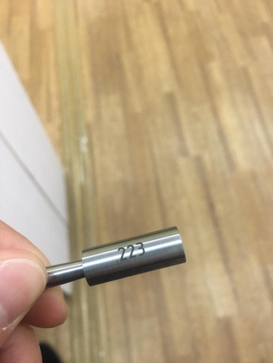

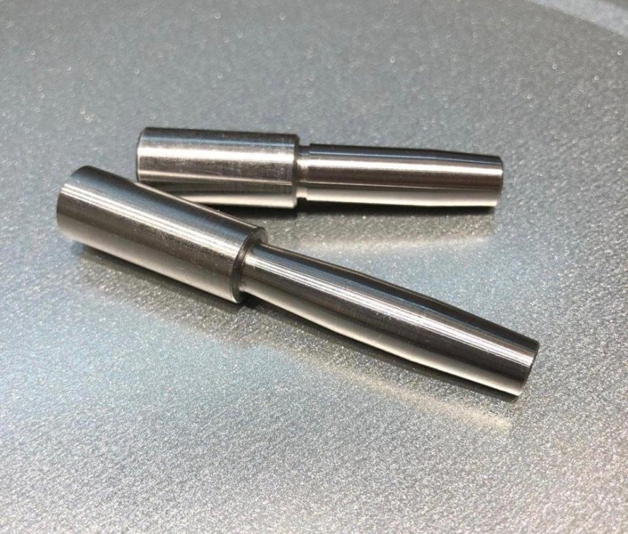

Русский Релоадинг Опубликовано: 11 марта 2020 Поделиться Опубликовано: 11 марта 2020 (изменено) Новые КАЛЕНЫЕ пилоты. И мандрелы тоже каленые кстати. Изменено 11 марта 2020 пользователем Русский Релоадинг Ссылка на комментарий
