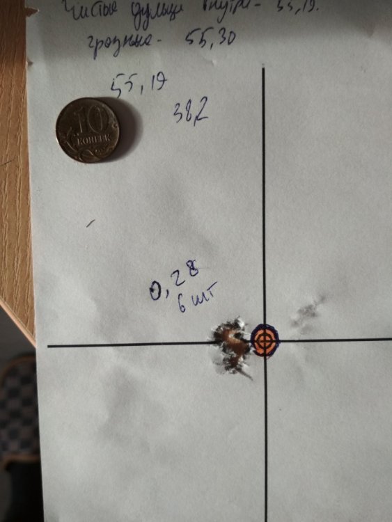

Итак, сегодня продолжил учится стрелять с упора.
Попробовал сесть по другому.
Задний мешок к краю.
Сел не сбоку от винтовки, а сзади получается.
Стул поставил выше.
Наклонился вперед, налег.
Плечи как можно перпендикулярнее старался.
Предварительно отрегулировал задний мешок так, что бы винтовка в откате поднималась СТРОГО вверх и возвращалась в точку прицеливания - это было достигнуто.
Вот собственно коротенькое видео того, что вышло. Буду признателен за критику. Я учусь))
А вот результат. Тут 6 штук.
Что я сам заметил. Возможно стол чуть неправильный. Слишком длинная выдающаяся часть столешницы. Но при сдвинутом на самый край заднем мешке, у меня локоть левой руки - на весу. Это минус.
Второе - сегодня я уже ниразу в лоб прицелом не получил - это плюс!!! 😉 Плечо подставлял в упор к прикладу. Но вот тут мне показалось что это уже скорее минус - винтовка словно как то по другому  стала себя вести. Как будто ей не хватало хода отката. По крайней мере мне приходилось ее возвращать джойстиком на место, более чем в первый раз, когда она катилась куда больше. Больше регулировать после выстрела

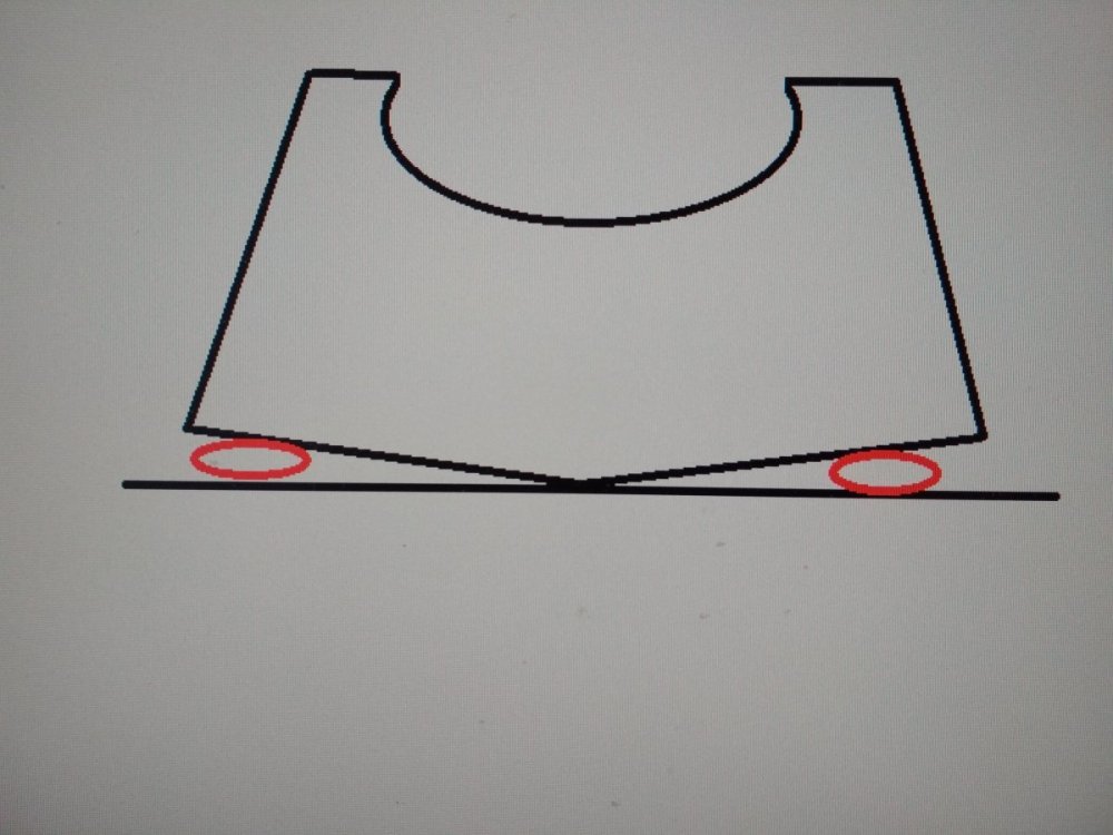

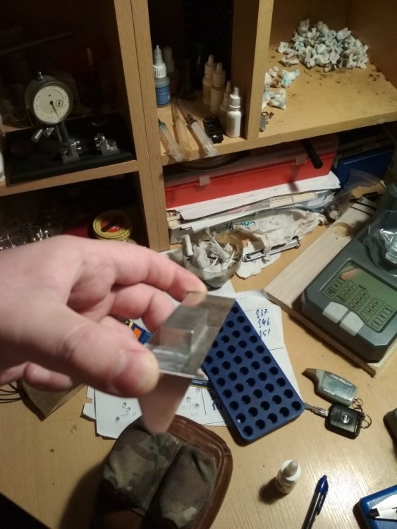

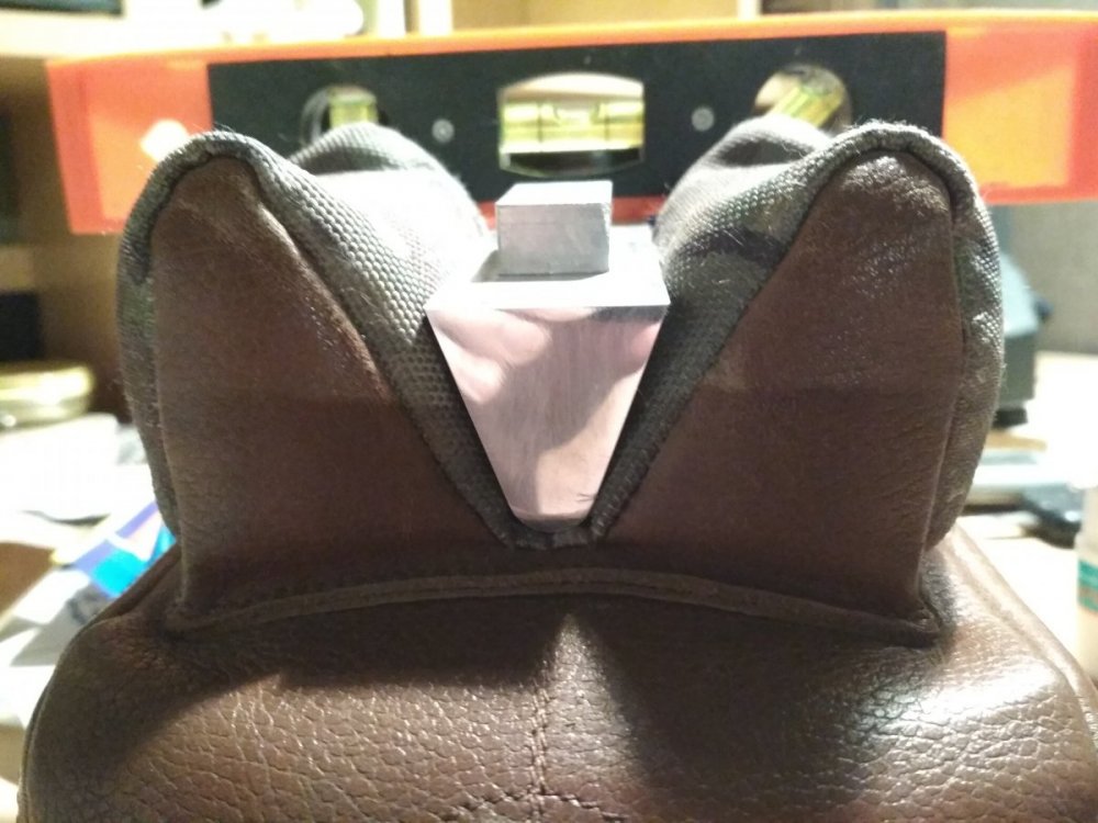

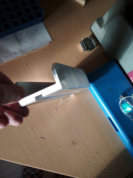

Коллеги, что скажете?
Размеры 150*72*40.
Планируется крепить вместо планки вивера.
16 часов назад, Л_Е_В_Ш_А сказал:
Размеры 150*72*40.
Ширина 3 дюйма,лучше придерживаться общепринятого стандарта.Высота,выше 2.5 см наверное не стОит.Длина ,подобрать опытным путем,лишнее тоже не нужно т.к всё что сзади это не работает.
На видео хорошо видно лишнюю(не рабочую) длину адаптера,выводы можно сделать.
Фаски снимать обязательно чтобы не порезало мешок!!!
  • Спасибо 3

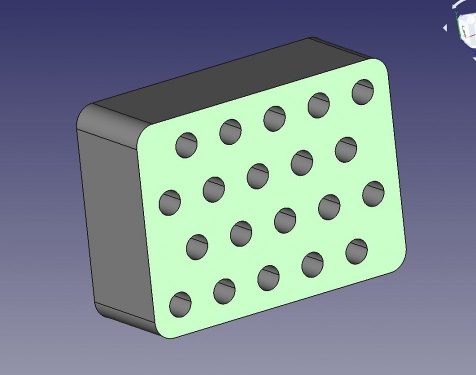

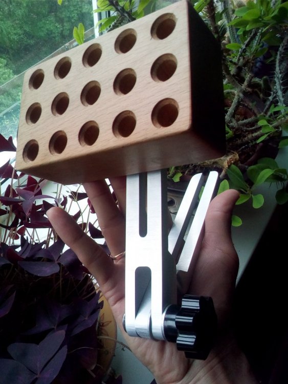

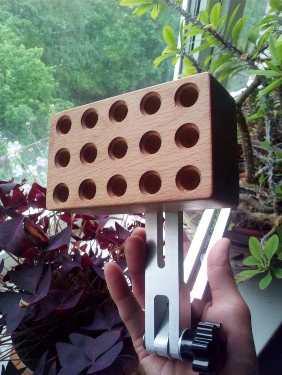

Еще вопрос по конфигурации подставки под патроны.
Доступные мне сейчас материалы: дерево (бук) и капролон.
Больше склоняюсь к дереву.
Расположение отверстий лучше такое как на первом скрине или в шахматном порядке?
И расстояние между центрами отверстий обычно сколько составляет, допустим для калибра 6,5х47 Lapua ?
Изменено пользователем Л_Е_В_Ш_А
В 18.04.2020 в 03:39, Л_Е_В_Ш_А сказал:
Порядок произвольный,зависит от дисциплины и личных предпочтений.Кому то нужно 10 отверстий,кому то 15,кому то 25.

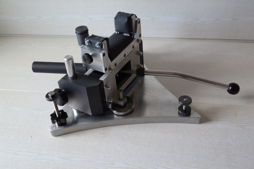

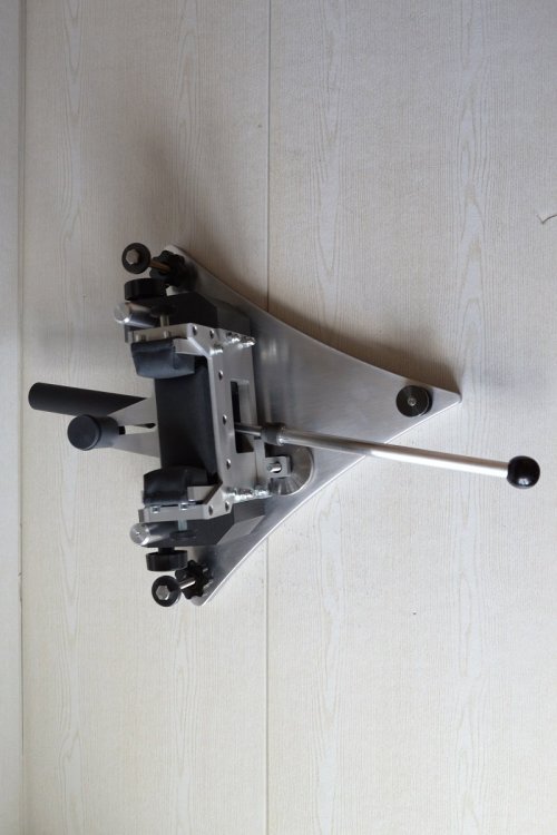

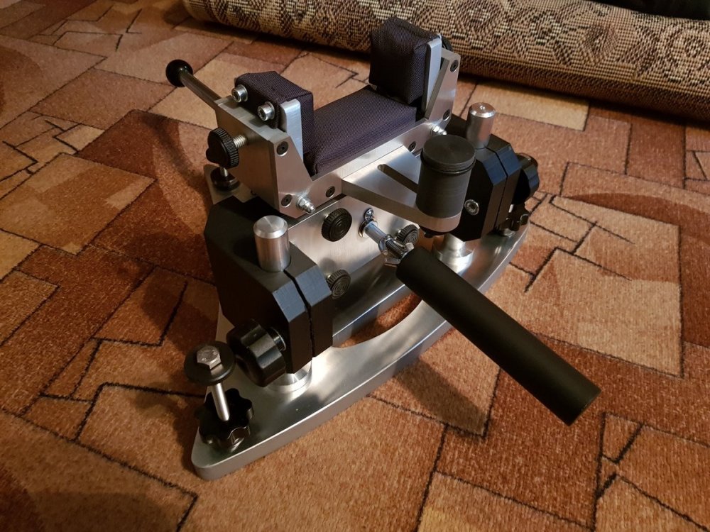

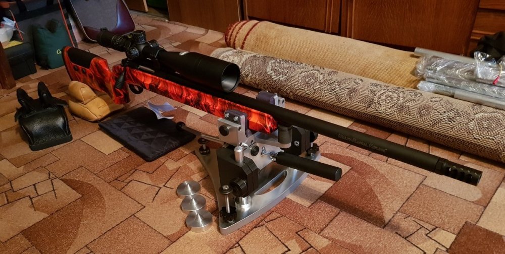

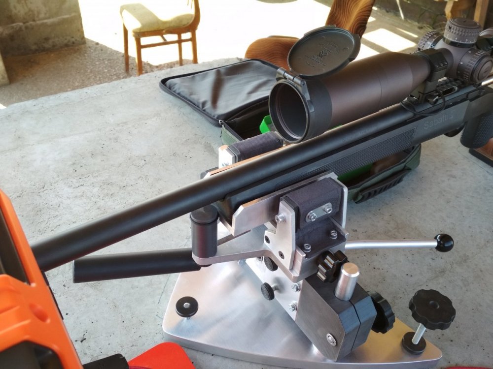

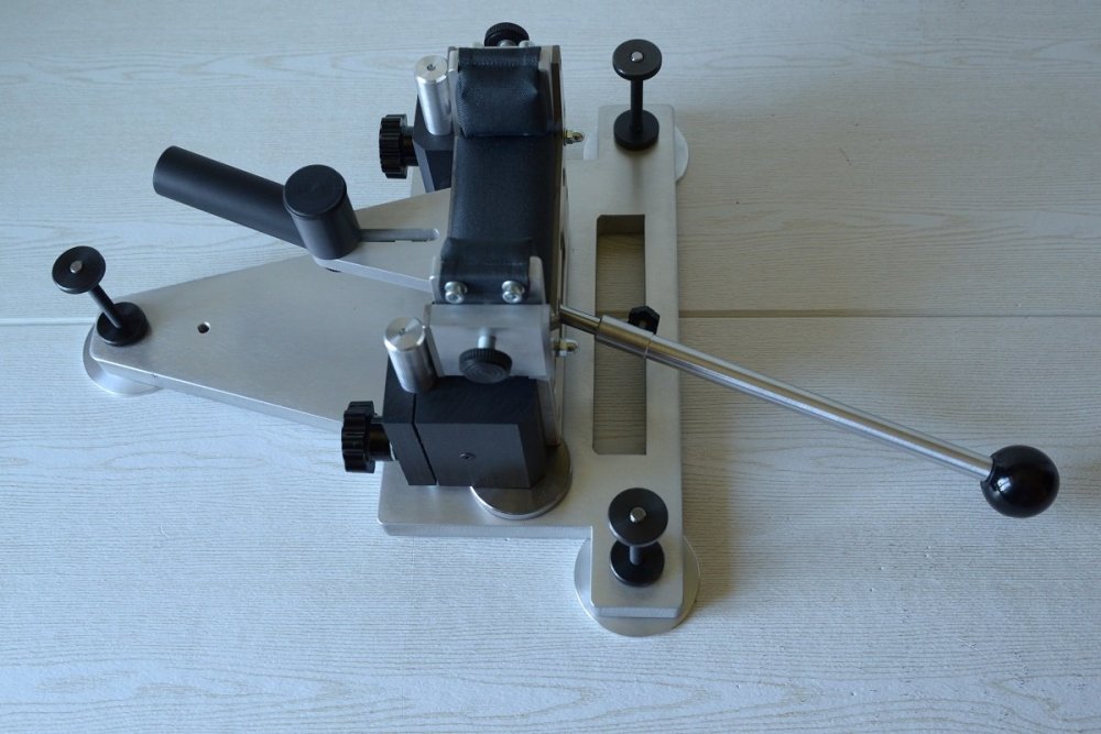

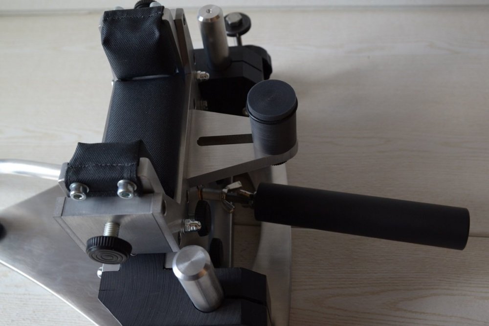

Удалось сделать еще один вариант упора.
Противоположное расположение опор основания, уменьшенное расстояние между стойками и иная концепция верхнего прижима.
Габариты чуть меньше предыдущей модели, вес около 11 килограмм.
Посмотрим как покажет себя в работе.
Есть вопрос к более опытным товарищам: нужна ли ручка с изгибом? Чем она удобнее прямой?
Ведь не все производители её сгибают.
  • Спасибо 1

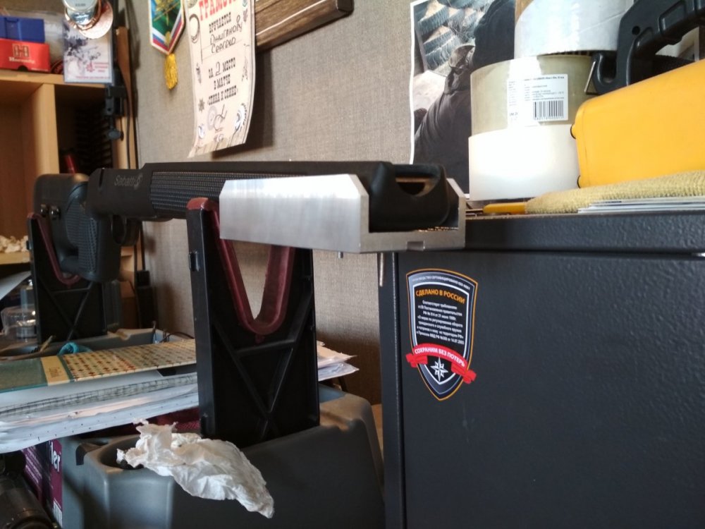

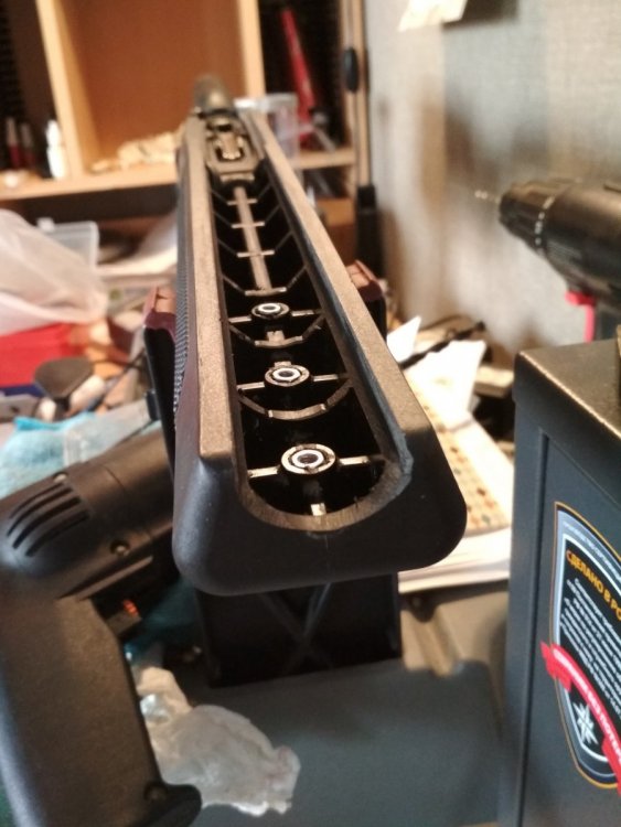

Настало время чутка дополнить обзор.
Итак, что было сделано...
Стоит признать, но заводская форма ложе Сабатти не позволяла полноценно стрелять с упора. При работе затвором постоянные перекосы, как бы аккуратно ты это не делал и при движении вперед-назад в упоре, было небольшое смещение в стороны, окромя вертикали.
Окей!

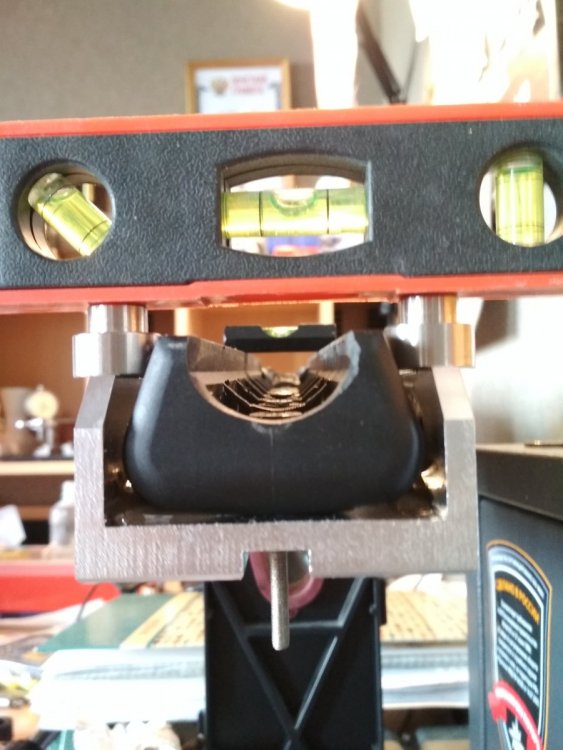

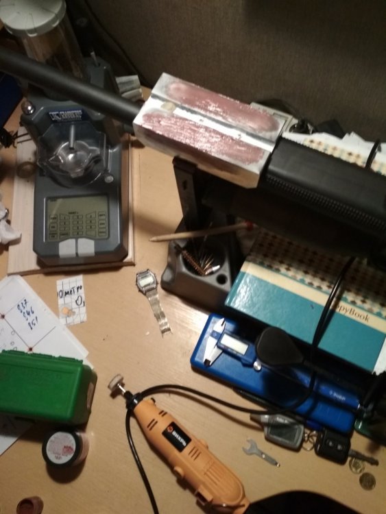

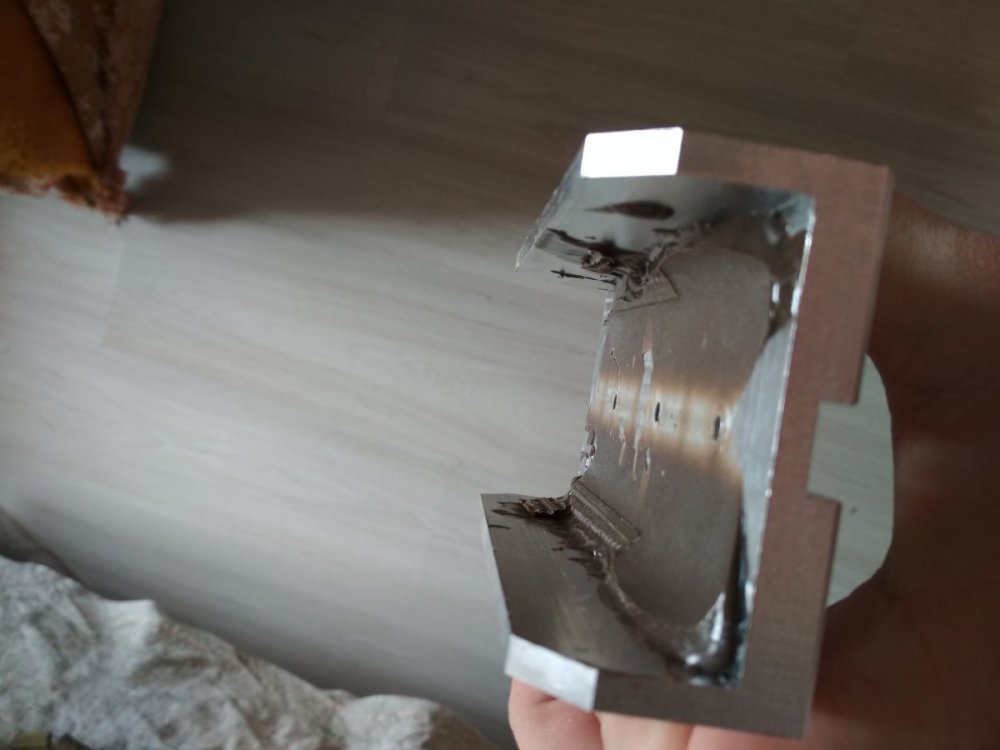

Был изготовлен передний адаптер!
Устанавливаем адаптер.
Для лучшего прилегания ложе к адаптеру, выполнен беддинг ложе 🙂
Площадь контакта ложе и адапетра - 100%
При беддинге - тщательно бдим за уровнями.
Для крепления адаптера - в ложе были запресованы гайки. Адаптер - винтами к ним.
Собрали? Теперь тщательная полировка поверхности скольжения, за полироль сошла красная паста JB и дремель с войлочным кругом на 42000 оборотов 🙂
На этом процесс тюнинга не завершился! Был изготовлен задний адаптер - идеально повторяющий форму ушей мешка!
Пока посадил его просто на клей.
Итак, вот оно, все собранно.
А что дальше? А дальше были приобретены флаги! Правда пока всего два, но начинать с чего то нужно.
Итак, полевой выезд!
Что достигнуто - при скольжении вперед-назад в упоре - прицельная сетка ходит ИДЕАЛЬНО вверх/вниз. Без каких либо завалов в стороны. Четко вверх и четко вниз. Само скольжение очень плавное, возврат в точку прицеливания - 100%
Заказал Плот Отто, под свой мешок, как оказалось, если упор вывести по уровню ножками на грунте - это не проблема, то выставить мешок не неровном грунте - это то еще приключение!
Под правую руку на спуске - подложил мешки, дабы она не висела. Очень комфортно.
Ну а затем сама стрельба... Ветер в покое - 3-4м/с, в порывах 6-7. Постоянно меняющийся, то строго встречный, то с 8 часов. Туда сюда. Сегодня я ВПЕРВЫЕ использовал ВЫНОС при стрельбе на 100 метров. Третий выстрел в группе выносил на 1.5 сантиметра влево! Когда ветер поменялся со встречного на с 8 часов. На видео видно, если смотреть на левую руку на 01:12 - как делаю вынос. Как итог - пуля зашла в группу. Первый раз такое ощутил)) Вроде стреляешь не туда - а она в группу) Круто!
Что впереди - учится стрелять откатом и работать с ветром!
Мишень с выезда.
Итог три группы - 0.42 0.25 и 0.15
0.42 - слишком близко ставил плечо! Пошла вертикаль!
Изменено пользователем EC8OR
  • Спасибо 1
19 минут назад, EC8OR сказал:
Скользкая  пленка решает вопрос на 100%.Наклеивается на цевье и приклад .
15 минут назад, НСК-И сказал:
Спасибо!
Не знаю, есть ли смысл... Я его заполировал до зеркала... Очень скользко. На видео на первых секундах проверяю скольжение.

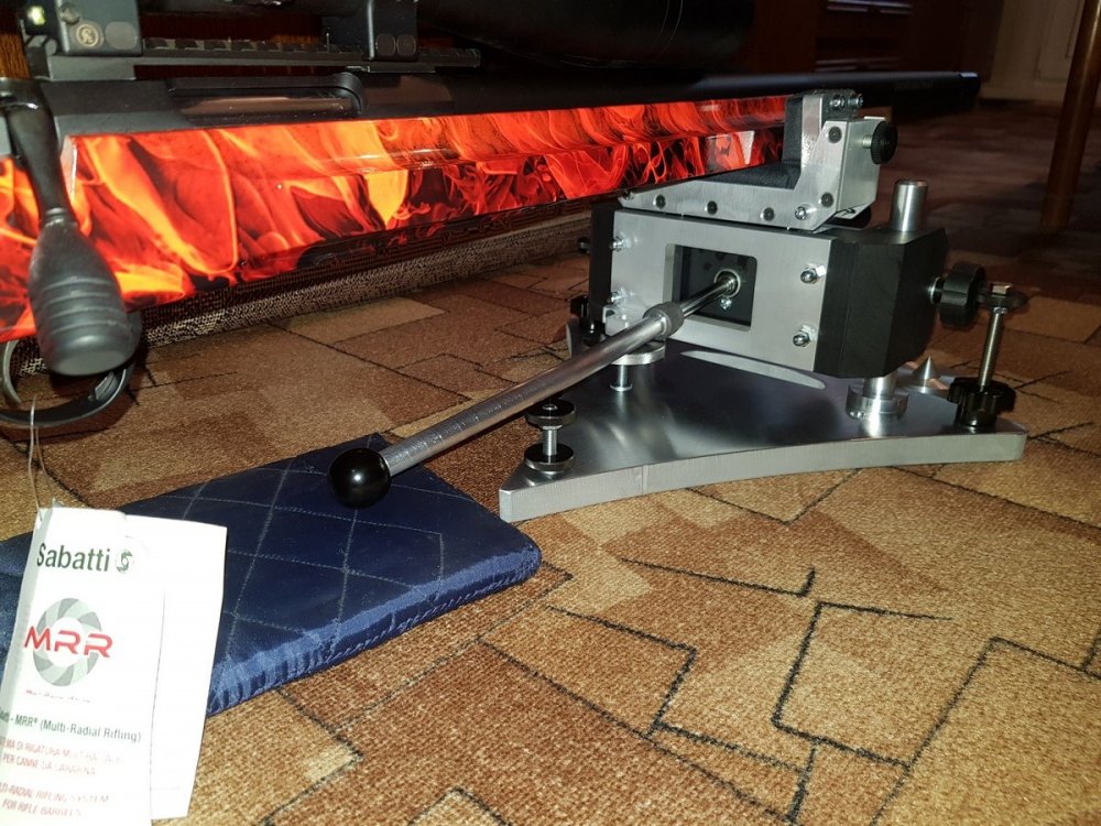

Друзья, приехал и мой упор. Первые впечатления очень положительные. Когда проверю в работе не знаю.
У нас - самоизоляция, а я еще и  на самоизоляции в группе риска по возрасту......
885477877_2.thumb.jpg.4f87b362f50f1d38028d26e7da8d1626.jpg267027339_.thumb.jpg.08e4f5cfd6a990dde1fb82f4b3df9f70.jpg1993322116_.thumb.jpg.34af2c078dcbb94041c53d4cd7376ab0.jpg1295755371_1.thumb.jpg.27a52e2473f4d842541fbc11dc1fa66a.jpg

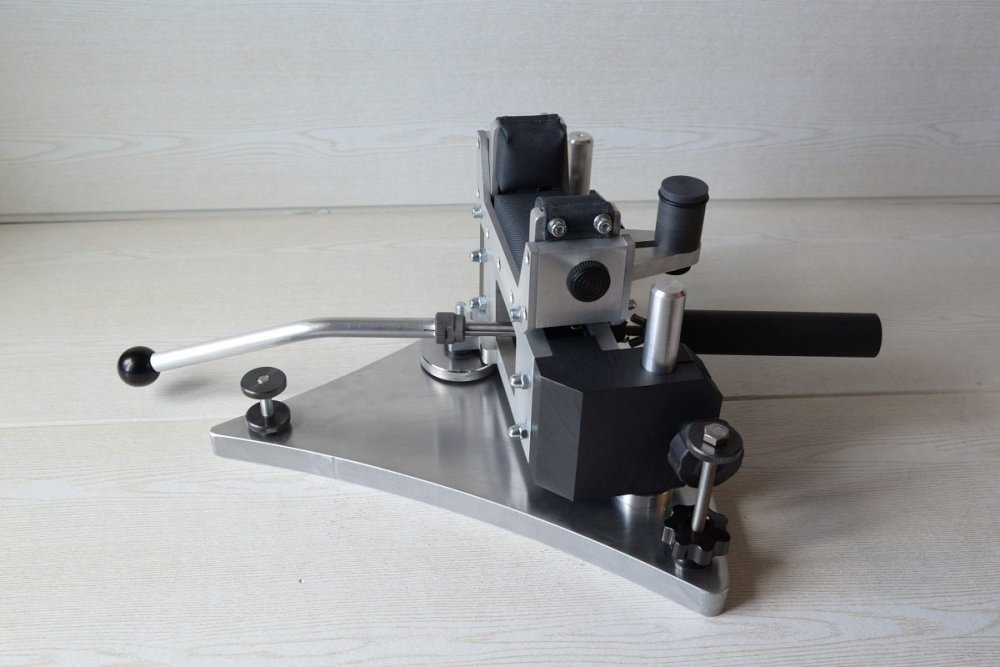

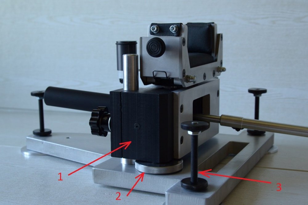

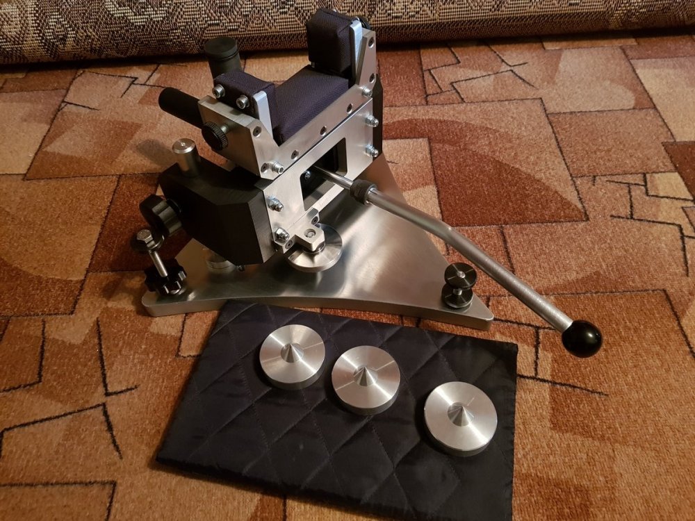

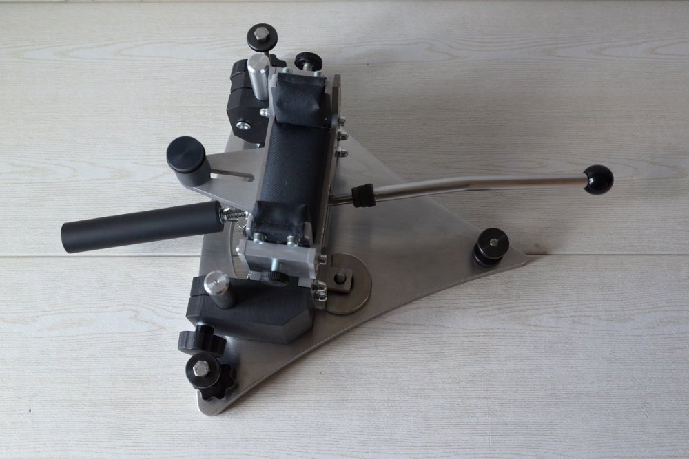

Пока есть время вношу изменения в конструкцию.
Удалось сделать такую модель:
Поменял форму основания, теперь противовесу и ручке управления не мешают передние и задние опоры.
Кроме этого схема несколько трансформировалась, а именно:
- удалось найти бюджетное решение и сделать одной деталью практически весь корпус коаксиального механизма (1), кроме передней панели.
- винт грубой регулировки по высоте (2) увеличен до 6 см и "спрятан" внутрь корпуса.
- оси стоек (3) выполнены из высокопрочной стали, поскольку острие обычной шпильки быстро стиралось о бетонную поверхность стола.
В предыдущем упоре оси сделаны из нержавейки, проверим как себя покажут.

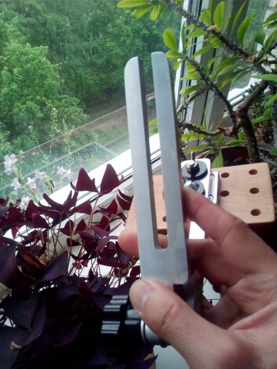

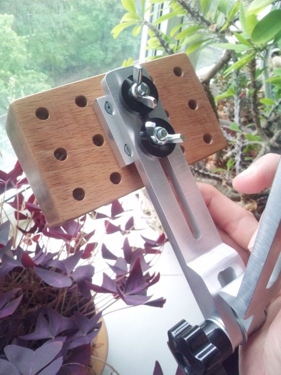

Доброго дня!
Образец подставки для патронов. Крепится на опору между основанием упора и контргайкой.
Регулируется вынос, угол наклона и высота.
Можно сделать под разные калибры и упоры большинства производителей.
