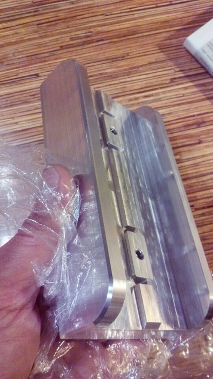

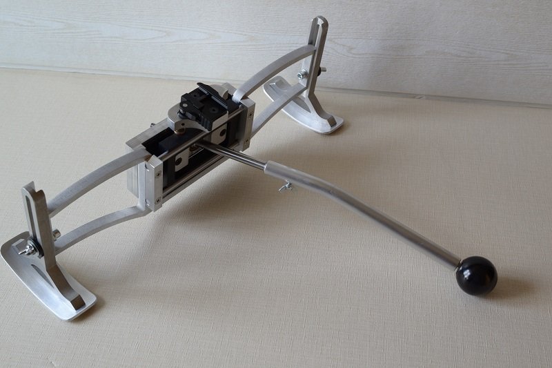

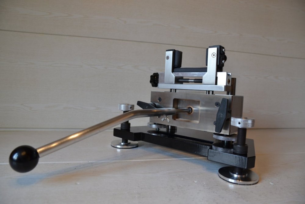

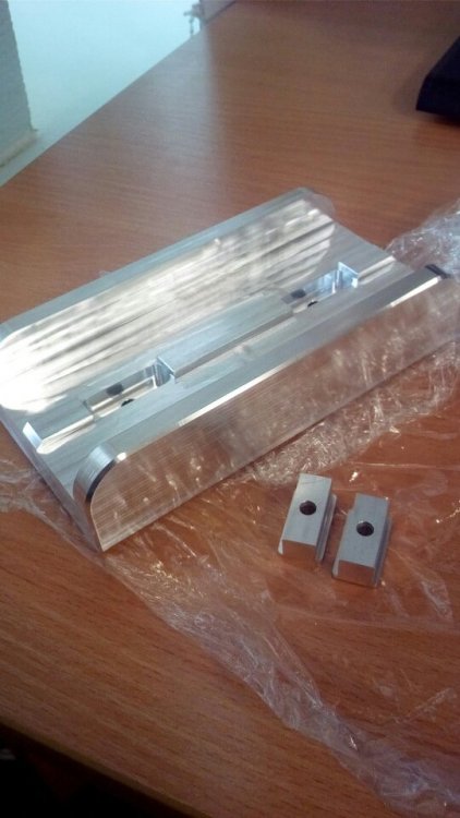

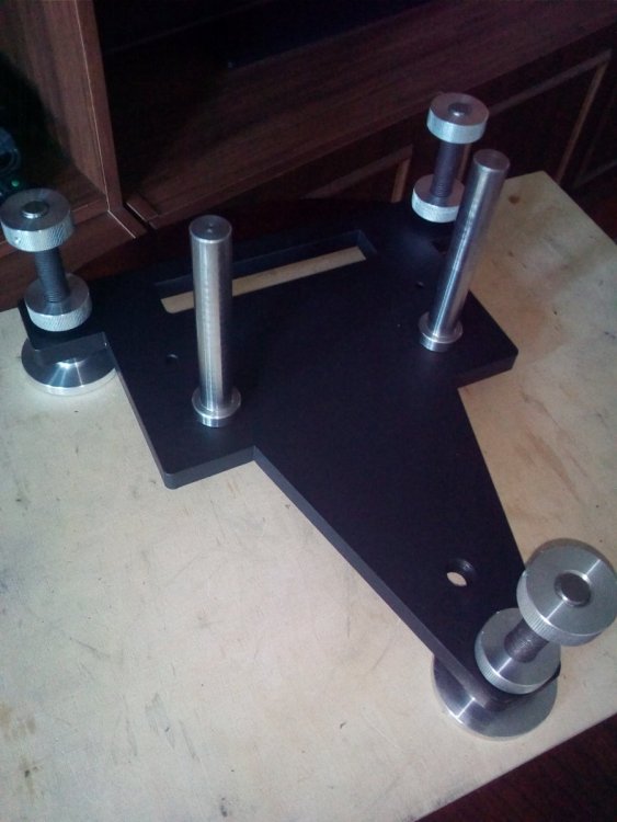

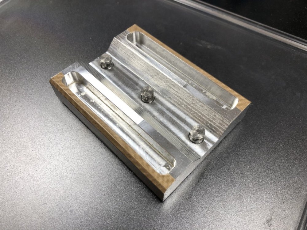

Л_Е_В_Ш_А Posted June 11, 2020 Author Share Posted June 11, 2020 Еще фото подставки. Вместо дерева можно использовать капролон. Link to comment

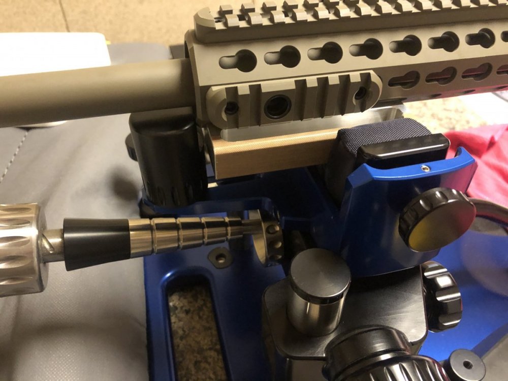

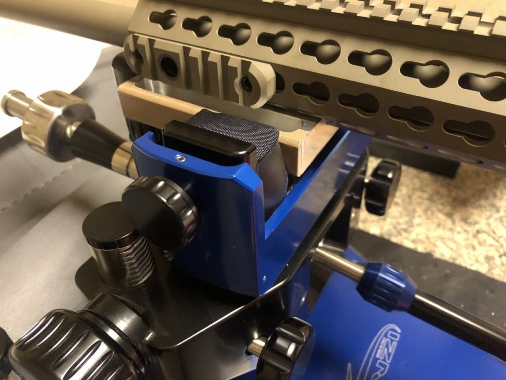

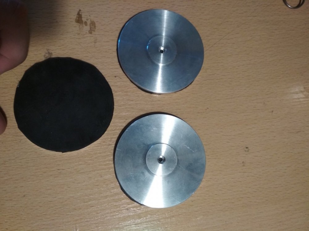

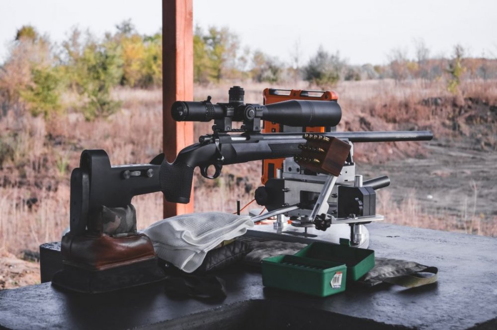

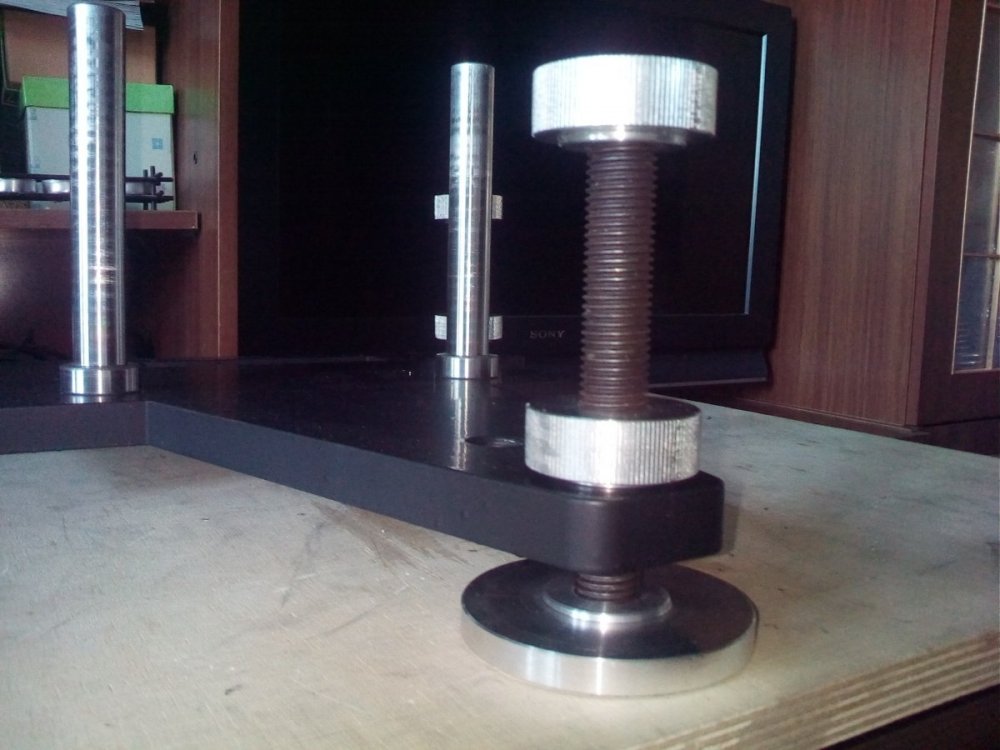

EC8OR Posted June 16, 2020 Share Posted June 16, 2020 (edited) Всем привет! Думаю самое время несколько дополнить отзыв. Пользуюсь изделием Мастера уже несколько месяцев плотно. За время эксплуатации был выявлен небольшой конструктивный недочет, в плане крепления упора на столе, который был оперативно решен Ата на безвозмездной основе. Комплекс на основе заводской Sabatti в 6.5х47 при помощи переднего и заднего адаптера доведен до отличного уровня! При движении винтовки веред-назад на упоре и мешках, прицельная марка смещается строго вверх и вниз. Несколько свежих фото... Были изготовлены специальные подставки для стола, на резине, по типу синклеровских. То что резина кривая - не обращайте внимания, это я сам ножницами вырезал)) Так же сами ножки сделаны из хорошей стали. Форма отверстия в диске строго под конус ножки упора, упор настолько фиксируется на столе, что его становится проблематично сдвинуть даже двумя руками, особенно если предварительно смочить поверхность бетонного стола водой, то прилипает монументально, кажется что упор и стол - единое целое. Собственно свежие мишени... Крайние серии уже не выходят за 0.25 моа, что весьма радует и обнадеживает! Тут по 3. Сборная солянка по 3 шт, 3х3 в среднем - 0.15 5х2, две серии по 5 шт. Зачетная серия А сюда делал "сайтеры", проверочные выстрелы. Первый самый нижний - холодный. Затем второй и третий в группе выше. Четвертый отрыв, тот что справа, по сути был сделан совершенно специально и осознанно! Ветер был попутный, с 6-7 часов силой в среднем до 4м/с, специально засек когда направление изменилось, задуло с 8-9 часов и сделал выстрел без выноса в ту же точку прицеливание, и вот как унесло пулю вправо... При казалось бы слабом ветре, всего на 100м. Затем пятый выстрел уже при снова попутном ветре и вуаля, она в основной группе... Так вот, начинаем изучать влиение ветра. Что интересно, большинство на стрельбище, когда им говоришь о влиянии ветра на 100м - делают круглые глаза!) Но при всем при этом, их винтовки - "стабильно стреляют 0.3!" да... Что еще могу добавить... Очень жду новый прицел с большей кратностью. Моего Vortex Razor gen2 4.5-27 c сеткой Тремор3 катастрофически не хватает для стрельбы на кучность! Он в первой фокалке. На макс. кратности у меня центральная точка в сетке на 100м = 5мм. Иными словами она перекрывает собой точку прицеливания на мишени. И ни о каком выцеливании миллиметров на мишени тут не может быть и речи. Думаю прицел во второй фокалке с кратностью 40-50, позволит еще ужать группу. Ну а подставка под патроны, что уже ждет на почте - добавит удобности!) Edited June 16, 2020 by EC8OR 2 Link to comment
VAG Posted June 17, 2020 Share Posted June 17, 2020 21 час назад, EC8OR сказал: Что интересно, большинство на стрельбище, когда им говоришь о влиянии ветра на 100м - делают круглые глаза!) Но при всем при этом, их винтовки - "стабильно стреляют 0.3!" да... 👍😁 Очень приятно на душе становиться, когда и у нас на Родине люди делают хорошие изделия. Link to comment
EC8OR Posted June 17, 2020 Share Posted June 17, 2020 2 часа назад, VAG сказал: 👍😁 Очень приятно на душе становиться, когда и у нас на Родине люди делают хорошие изделия. И за весьма адекватный и доступный ценник! Link to comment

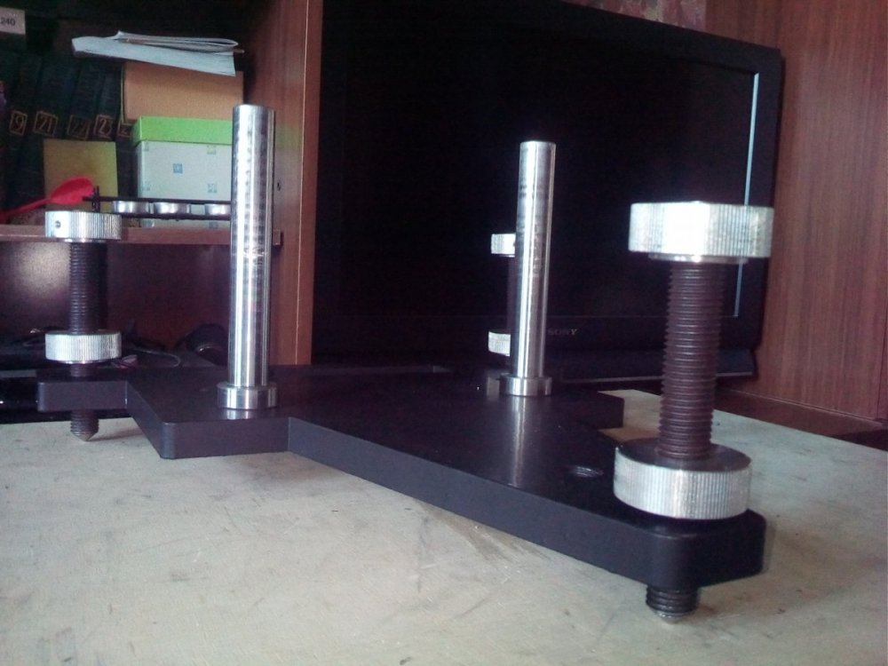

Л_Е_В_Ш_А Posted June 17, 2020 Author Share Posted June 17, 2020 Друзья, спасибо за поддержку!. На самом деле отличный результат - это всегда заслуга стрелка. Отдельная благодарность EC8OR, нашедшему проблему с опорами и предложившему вариант её решения. Мне оставалось только реализовать. Опоры в последующих вариантах сделаны из более прочной стали, а сейчас я увеличил еще и их диаметр. Link to comment

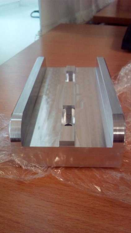

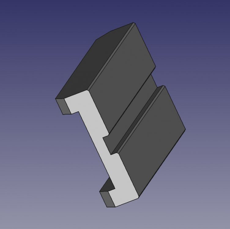

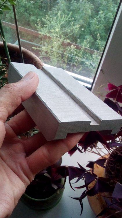

Л_Е_В_Ш_А Posted June 18, 2020 Author Share Posted June 18, 2020 (edited) Теперь можем делать и адаптеры для лож. Проект: Деталь из Д16: Edited June 18, 2020 by Л_Е_В_Ш_А Link to comment

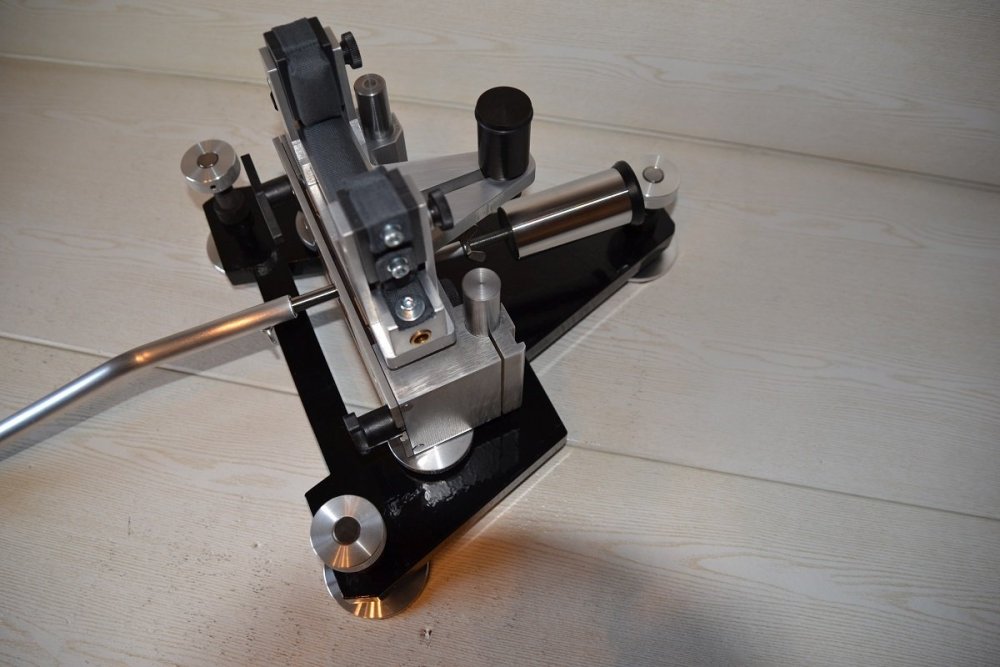

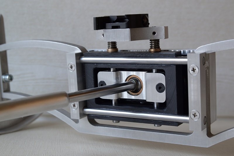

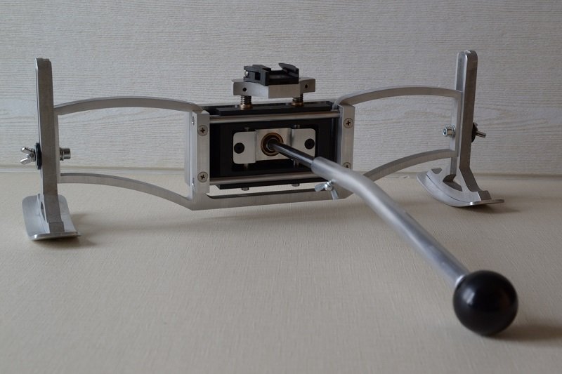

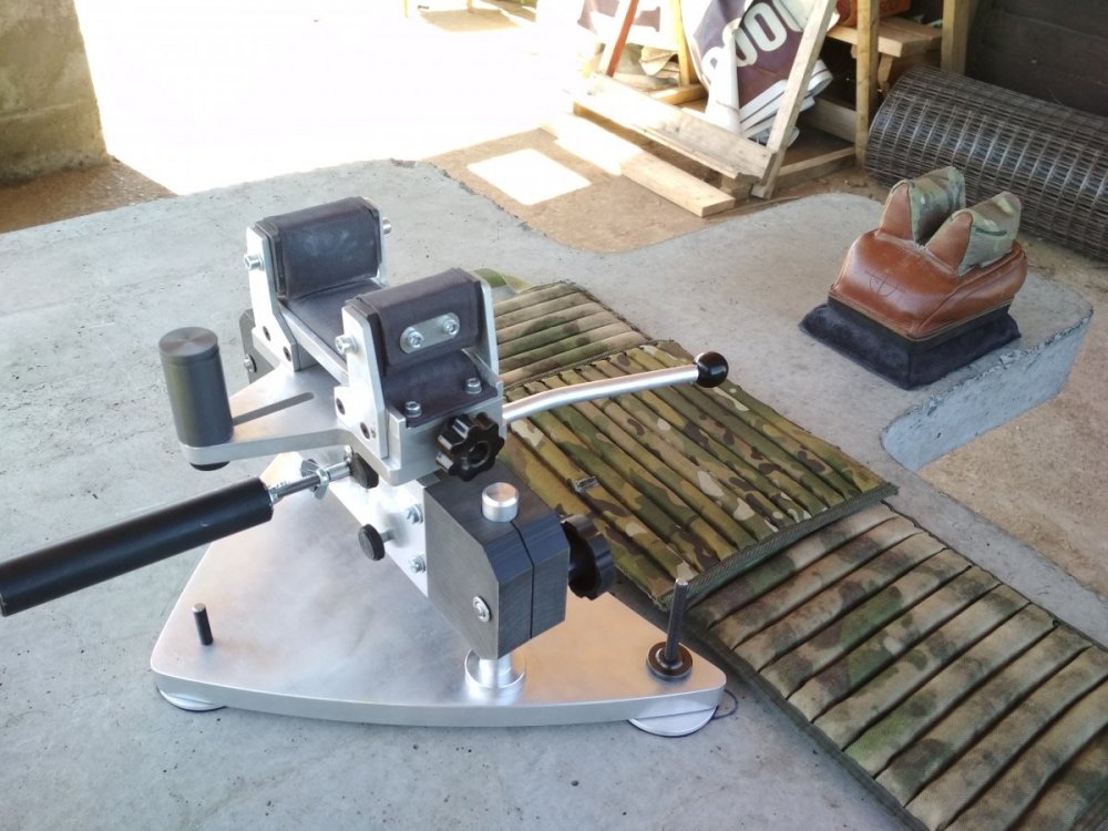

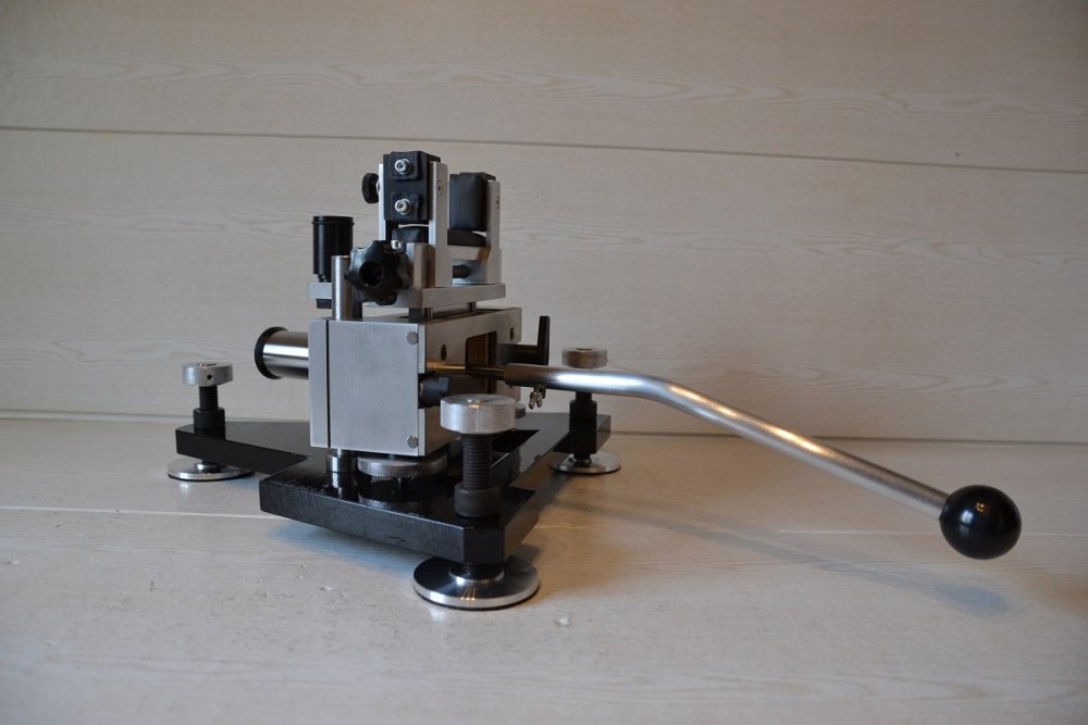

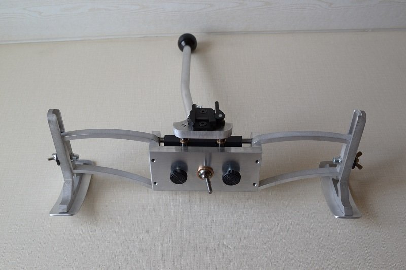

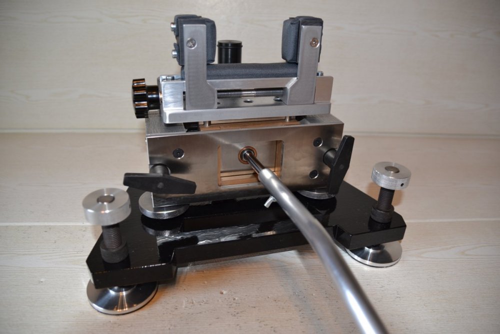

Л_Е_В_Ш_А Posted October 10, 2020 Author Share Posted October 10, 2020 (edited) Вариант адаптера для установки на еврошину с двумя зацепами: Спроектирован упор с парой скольжения сталь-бронза в коаксиальном механизме. На фото его вариант для пневматического БР. А также продолжается оптимизация конструкции сошек с джойстиком: Edited October 10, 2020 by Л_Е_В_Ш_А Link to comment

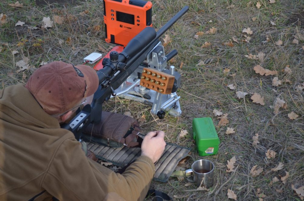

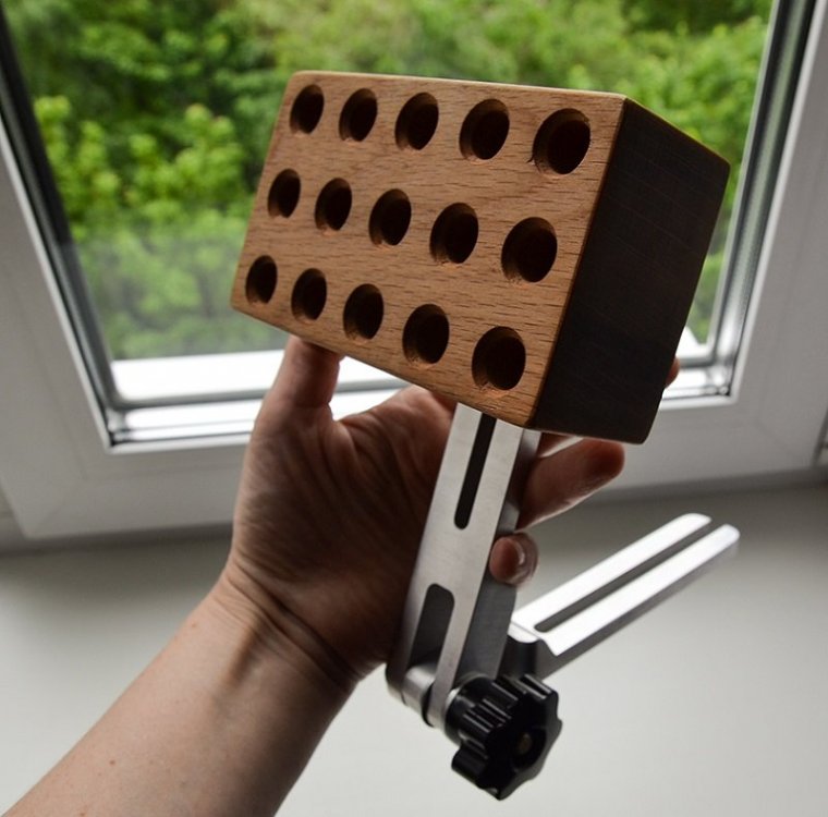

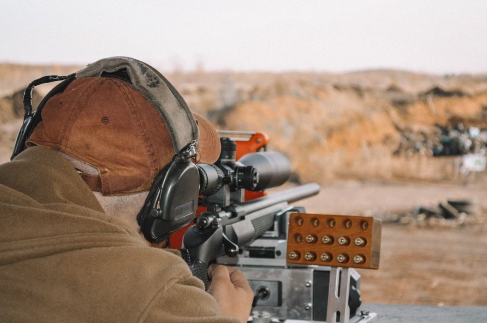

EC8OR Posted October 12, 2020 Share Posted October 12, 2020 (edited) Получил от Мастера мега-удобную подставочку под патроны, теперь комплекс выглядит так: 925 метров, стрельба в быстром темпе, лежа, 5 шт. Edited October 12, 2020 by EC8OR 1 Link to comment

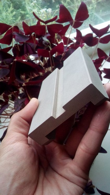

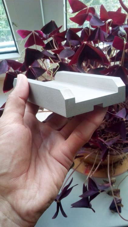

НСК-И Posted March 29, 2021 Share Posted March 29, 2021 (edited) В 18.06.2020 в 17:51, Л_Е_В_Ш_А сказал: Теперь можем делать и адаптеры для лож Адаптеры делайте максимально облегченными. Толстые стенки не нужны , лишняя длина тоже. В теле делайте полости чтобы убрать лишний вес. В своё время сделал много разных адаптеров и на сегодняшний день точно знаю , какой он должен быть 🙂 На фото , идеальный (рабочий )вариант адаптера . На истину не претендую . Edited March 29, 2021 by НСК-И Link to comment
