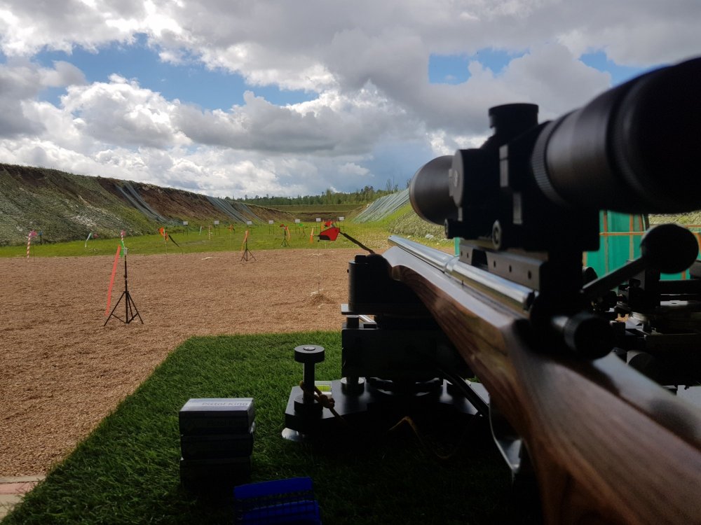

А у нас 95% пока считает что ветер вообще на 100м на пулю никак не влияет
Не обращать внимания и не тратить нервы.Таким людям ничего не обьяснить и не доказать,пустая трата времени.
3 минуты назад, EC8OR сказал:
Даже думаю еще одну камеру поставить, что бы одна камера - писала мишень, а другая - положение флагов в момент выстрела! А потом сводить информацию и анализировать!
Камеры позволят по другому увидеть весь процесс и именно в момент выстрела.

Вообще пришел к тому, что камеры это мега-полезные и незаменимые штуки! Реально информации с них получаю иногда даже больше, чем непосредственно в момент стрельбы. Например вот в стрельбе не сверхдальние дистанции. Гонг 1920 метров. Стреляем, всплесков нема... Корректировщик тоже не видит. Куда летит? Потом тщательно анализируешь видео с камеры около гонга стоящей и вот они родные!))
Летять ути))))

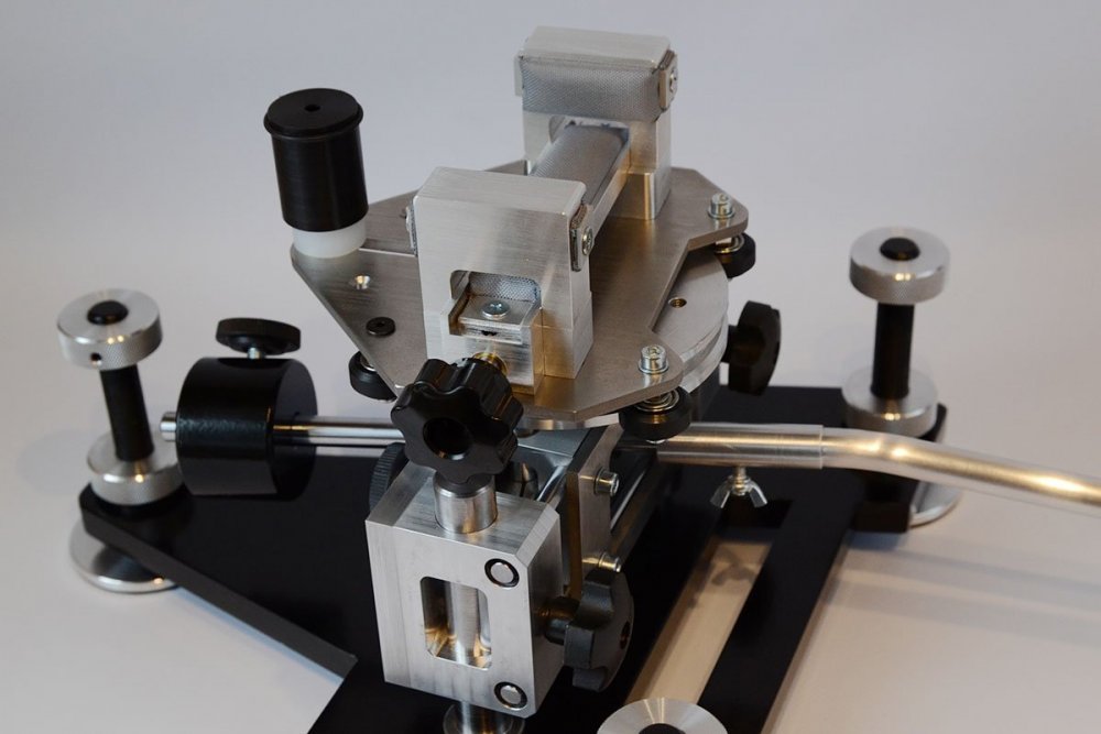

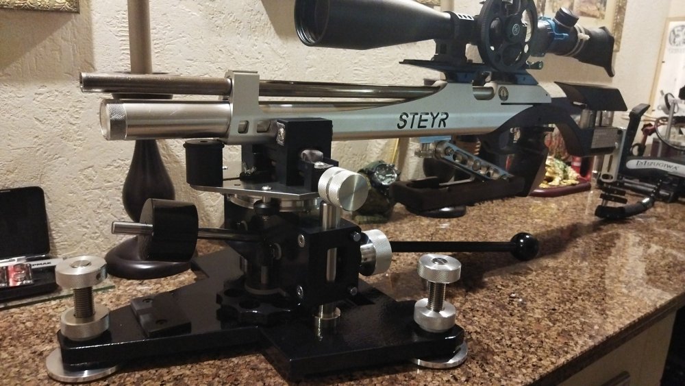

Коаксиальный механизм построен на бронзовых втулках скольжения для исключения люфтов при ослаблении усилия на ручке управления.
Такая же конструкция упора применима для малокалиберных винтовок.

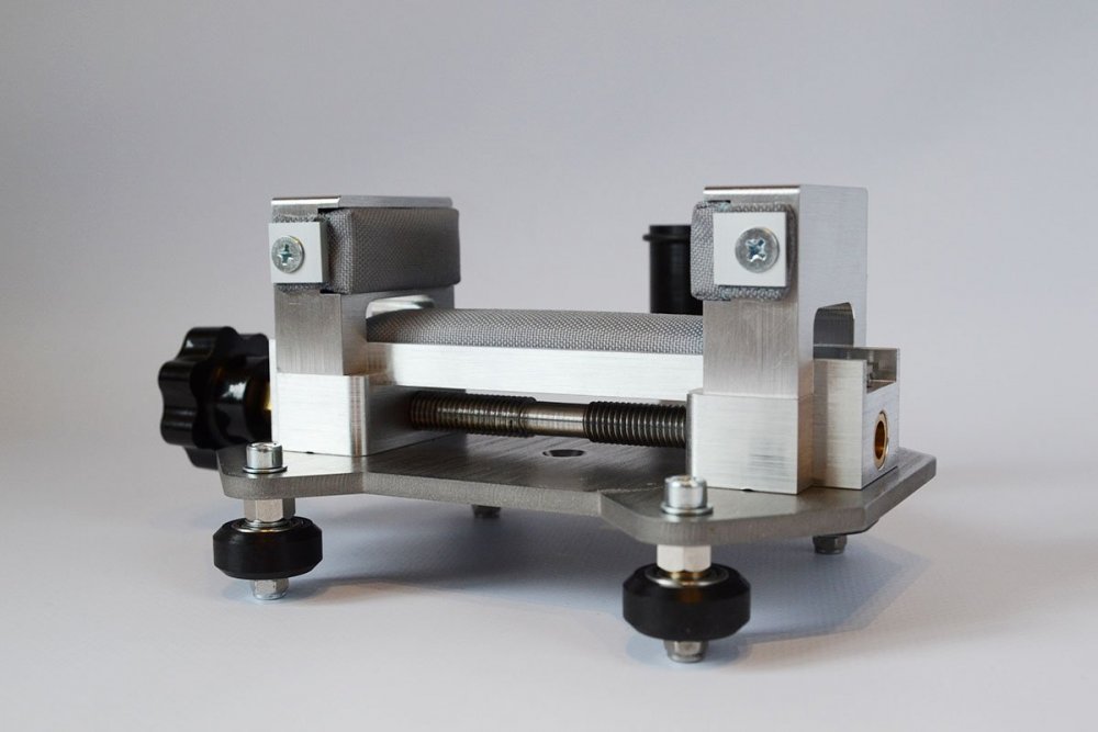

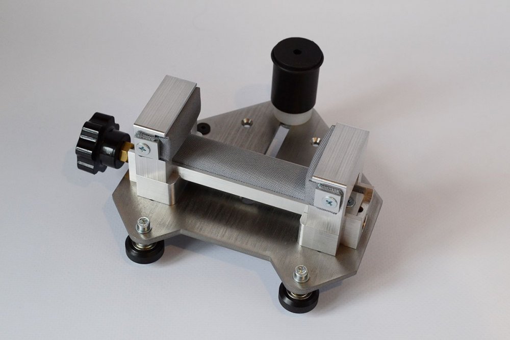

Верхний прижим очень часто делается поворотным, это уже третий и надеюсь последний вариант.

НСК-И, спасибо за фото. Мелкашечный бенчрест  приобретает все большую популярность.

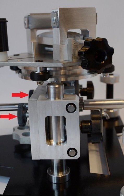

Усилие на ручке джойстика можно регулировать так же как и в традиционной  конструкции:

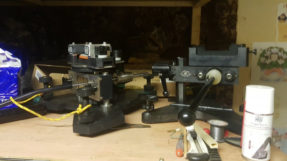

Являюсь пользователем упора чуть более ранней конструкции. Ход плавный, усилие перемещения настроил минимально возможное до появления люфтов в механизме. Люфты проверяю покачиванием джойстика из стороны в сторону. При малых усилия начинают проявляться зазоры в подшипниках. Тут только более качественный отбор спасет. По случаю прикупил упор Фарлей. Упор б/у. Настроить легкость перемещения до уровня упора Левши не удалось - начинает проявляться болтанка в направляющих. Вероятно стоит его разобрать, по всей видимости большой износ. IMG-20220123-WA0000.thumb.jpeg.befac0908ec02d9993594fdd067bc2a4.jpeg
Да. Узел подъема стоило бы перенести ближе к стрелку, но работа механизма перемещения не позволит разместить винт спереди. Винт будет мешать джойстику.

Меньше скорость пули = дольше пуля в стволе = в большей степени влияют вибрации и прочие неприятные моменты. Вызванные в том числе качеством упора и набивкой мешков.
у вас выбор приобрести упор с подвижной головой для пневматики (там пуля в стволе находится еще дольше) голова поворачивается, См фото выше, вслед за смещением мешка. либо для огнестрела голова зафиксирована двигается только мешок..
Изменено пользователем Олег Тихонов
Узел поворота вносит микролюфты. Убирая люфты получаем более тугое вращение.
МК мы стреляем на 50м. Мишень формат А3. Не такое уж и сильное перемещение и зажатие.
У меня упор с поворотом. В пользовании второй год. И сейчас я бы предпочел его без вращения. Купил на пробу упор Фарлей. Люфтов нет. Но перемещения в разы более тугое. Понравился узел крепления мешка и сам мешок. На данный момент использую низ от Левши и голову с мешком от Фарлей.

мое мнение, погрешность сборки боеприпаса в LR22, выше погрешности микролюфтов,.. фиксация головы с поворотом, производится , транспортировочным болтом..а также выбираются все микролюфты... хотя они должны быть выбраны массой винтовки.. может лучше тюнер поставить на конец ствола..

В бенчресте нет мелочей. Да, патрон не на последнем месте стоит, но упор важнее. Разброс от патрона в пределах 12 мм по краям пробоин из 10 выстрелов. По 5 выстрелам в 7 мм два раза уложился. Влияние упора (или заднего мешка) приводит к отрыву в 1.5 см. Мишень бр50мв это весь лист а3. Сплошное перемещение идет по мишени. Отсутствие люфтов и степень свободы в мешках крайне важны.
