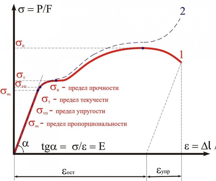

Я так же к этому склоняюсь. Стреляя на предельных навесках гильза испытывает пограничные нагрузки . И в определенный момент металл гильзы просто меняет свои механические свойства. Что бы вернуть ее в первоначальное состояние просто обжать недостаточно.
На графике видим точку   - предел упругости, это нагрузки до которых гильза дышит. Оставаясь в своих размерах.
Затем увеличивая нагрузку и переходя за точку предела упругости гильза начинает плыть и к первоначальным размерам не возвращается.
Изменяются свойство металла.
Так что переобжатием капсульного гнезда мы только вернем размер в первоначальное состояние но не изменим свойство металла до исходного.
Тут нужны уже другие технологические процессы.
Это я грубо пояснил, что нет смысла с этим заморачиваться.
