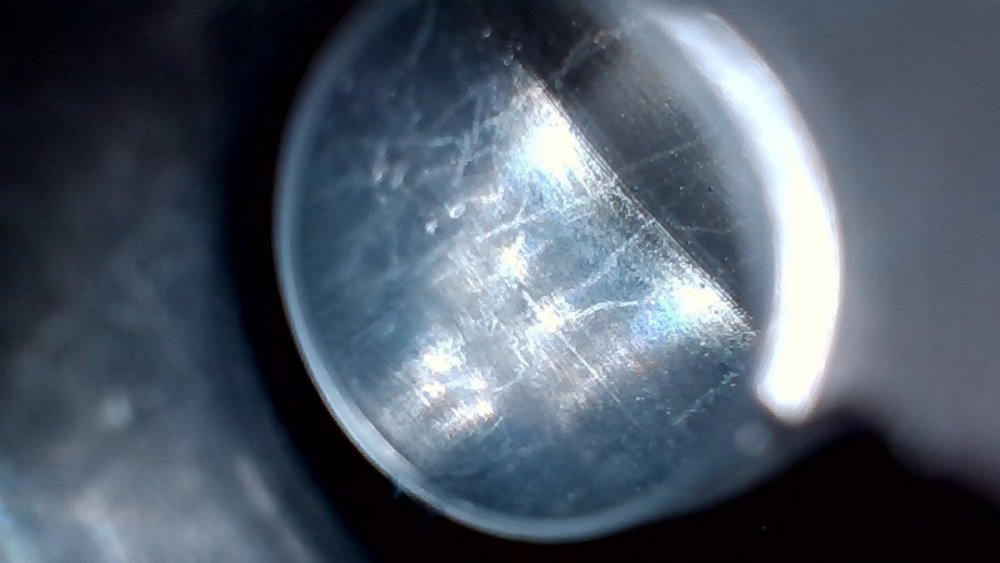

 вот такие вот черточки появились в патроннике. думаю это я вишеромб бортековским на чертил царапок.. ((  у меня все плохо?

Это перед пульным входом,если я правильно понял.Ничего страшного,это не повлияет на кучность.

да , на сколько я понял , это там где плечи у гильзы идут .  какую пасту лучше купить чтобы нагар счистить?  какие то вещи не счищабтся в стволе ,  пользуюсь элиминатором и куперремувером от тогоже бортека.

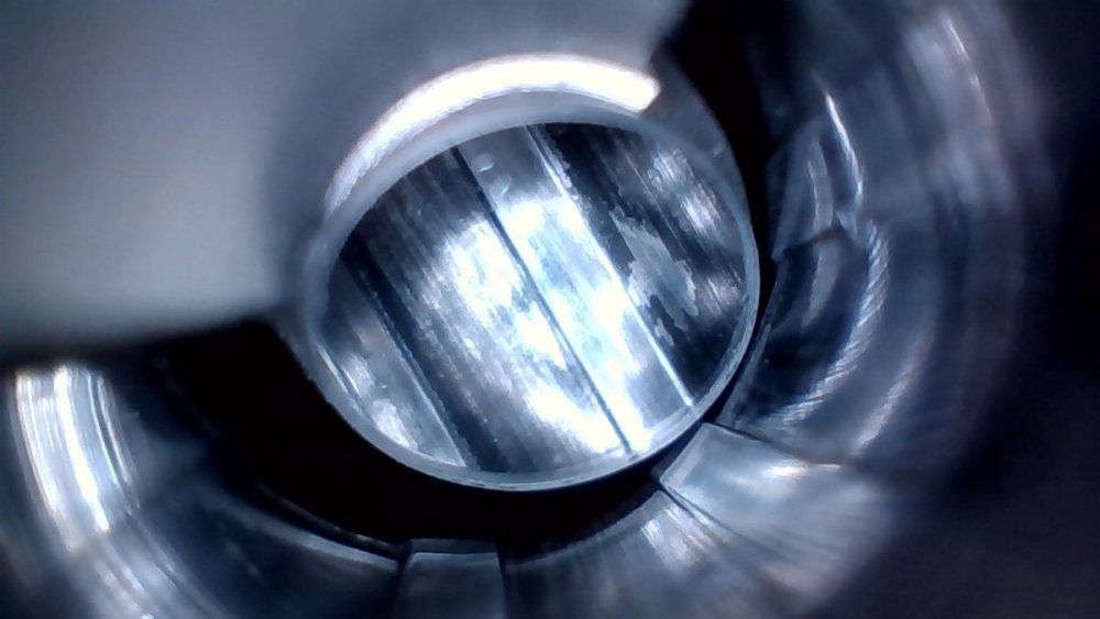

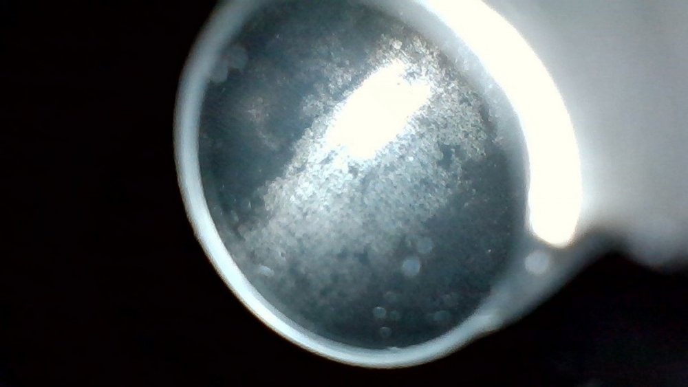

Уже купил и чищу, намотав патч на нейлоновый ершик, только такое ощущение что конца не видно... Вот такие вот пятна , раньше на этом месте была медь, ее я снял. Кстати, купил патч-салфетки  "про-шот" и О чудо !  теперь входят на вишере. На другом снимке в патроннике еще обнаружил по видимому намечающуюся ржу. Удивительно, куплено в магазине, лапухнулся вобщем  . 30-06 еще  не смотрел , даже уже боюсь Эх,  это мое первое нарезное, надо было бороскоп сначала купить, уже пожалел ... Как-то можно с этим бороться или процесс запущен и остается только чистить чаще?

Без патча пробуйте,просто нейлоновый ерш и паста,шомпол держите за стержень,шомпол не должен крутиться.За дульный срез ерш с пастой не выводите.

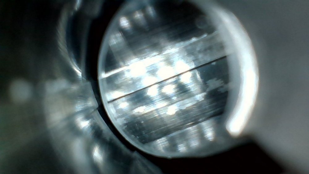

Все сделал, Игорь, как говрил. бледные пятна по-прежнему никуда не делись. Патчи после иоссо выходят всегда черными (это нормально , подозреваю даже для чистого? )
Также поробовал BoreTech крабон ремувер, для успокоения, после него патчи чистые...но все также - пятна остались.
картина не изменилась...Может это уже не карбоновы е отложения, а что-то другое, попытка металла начать ржаветь?)  Или я все еще не до конца прочистил. Кстати, .30-06  почистил и на много в лучшем сосстоянии оказался .

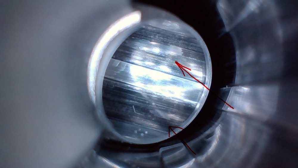

Патч будет всегда черным после IOSSO, даже на чистом стволе. Происходит полировка металла.
Сдается мне, это не светлые пятна а чистый металл. А то что вокруг светлых пятен - углеродные отложения или нагар. Обратите внимание на стрелки на фото. На правой стрелке нагар как бы фрагментируется и отваливается чешуйками. На левой - у нареза толстый слой чего то.

также думал, а что если наоборот.  Предлагаете еще почистить? я случаем ствой не обкатаю такими темпами? )  Дело в том что под определенным углом освещения , тач часть который у Вас указана стрелками , перестает быть черного цвета и имеет также металический блеск.. ПРосто на этом фото выглядит таким образом. Я даже теряюсь в дагадках. Что у меня, нагар, деффект, или еще что... .До сих пор сижу и незнаю....

могут ли быть это застарелоые отложения, которые довольно нелегко удалить?

Легко проверить - заметить место где есть такое пятнышко, тирануть пастой ствол и проверить, изменилась ли картина. Если грязь выходит - чистить ствол. Если без изменений - оставьте в покое. Это ведь могут быть отложения в верхнем слое металла. Так и до гладкого можно ствол стереть.
