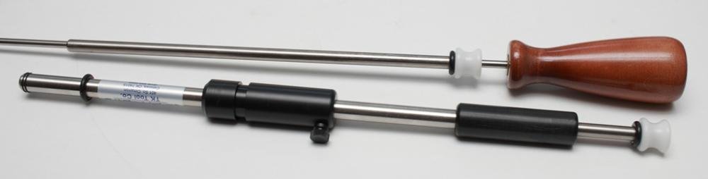

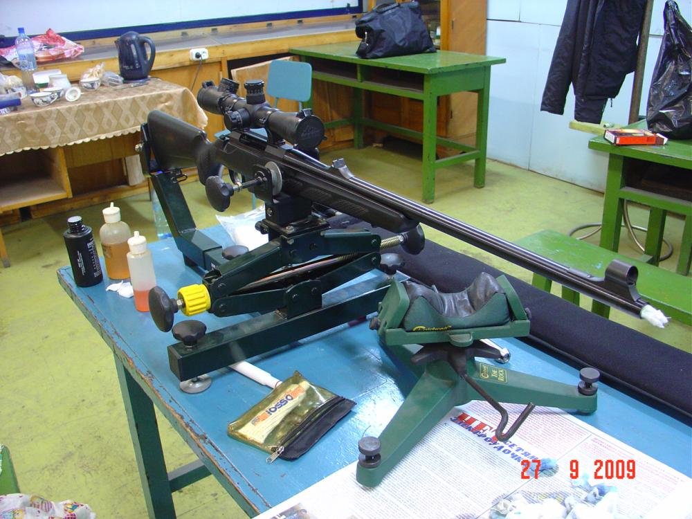

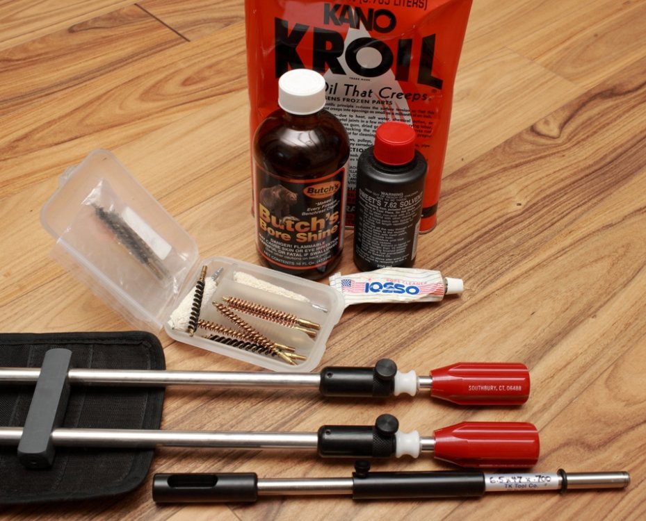

Для правильной чистки понадобится правильная химия,шомпола(два), патчи, направляющая для чистки,ерши бронзовые и нейлоновые
В стволе ТРИ ВИДА ЗАГРЯЗНЕНИЯ. Нагар,медь и углеродные отложения.Для каждого из них есть своя химия
Этот набор я использую долгие годы на всех калибрах (223,6ррс,6 бр,243,30-06,6.5-47,6.5-284,7-270 всм,300вм,338ЛМ,50 bmg) работу контролирую с помощью бороскопа,результатом чистки всегда доволен:)

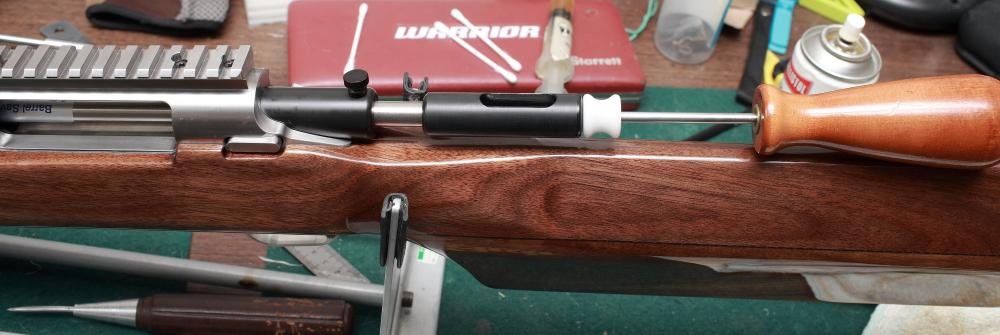

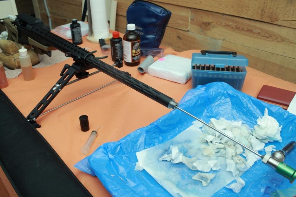

Всегда использую направляющую для чистки,они бывают разные.Последние годы использую кастом направляющие,делает частник в США,делает под конкретную затворную группу и конкретный диаметр шомпола с допуском 0.001,никаких люфтов,работает идеально.
http://www.benchrest.com/barrelsaver/
Вообще подойдет любая направляющая,не важно какого производителя,главное,чтоб ы она была:)
Очень удобно использовать направляющую для шомполов(для хранения и перевозки)шомпол при чистке не лежит на столе,а находится всегда в чехле,можно изготовить самому скрепив между собой лыжные палки подходящего размера

Нагар снимаем с помощью бутча и бронзового ерша.
1.Прогоняем через ствол 3-5 патчей смоченных БУТЧЕМ.
Обычно,первый выходит грязный,последний просто мокрый,ориентируемся по последнему патчу,он должен выйти мокрый,пять патчей достаточно.
Смачиваем бронзовый ерш БУТЧЕМ,ставим шомпол вертикально и сверху смачиваем ерш,очень удобно использовать пластиковые бутылочки или шприц.Не нужно макать патч или ерш в бутылку,ВСЯ ГРЯЗЬ ОСТАНЕТСЯ ТАМ!!!
Вставляем шомпол с ершом в канал ствола через НАПРАВЛЯЮЩУЮ и двигаем(чистим)шомпол до выхода ерша из дульного среза,после выхода ерша из дульного среза проворачиваем шомпол,меняем угол атаки:)
заход обратно будет под другим углом,при заходе ерша в дульный срез заход делаем плавный .без грубых ,резких движений.дульный срез это важно!!!И так пятнадцать раз ТУДА И пятнадцать ОБРАТНО:)где то в середине процесса проливаем ерш БУТЧЕМ,на выходе из дульного среза.

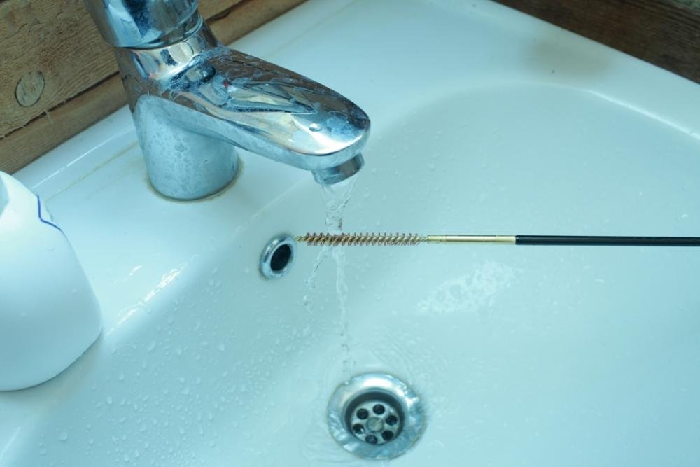

Работа ершом смоченным химией для снятия нагара,позволяет поднять всю грязь и нагар.После того,как нагар подняли ,нагар(грязь) НУЖНО СМЫТЬ.Но сначала нужно промыть под струей воды бронзовый ерш.
Если такой возможности нет(струя воды)можно просто промыть ерш в бытулке с водой или смыть смывкой (жидкость для очистки карбюраторов очень хорошо подходит)
Потом смачиваем патч БУТЧЕМ и выгоняем грязь которую подняли.Обычно достаточно пяти патчей смоченных БУТЧЕМ.первый патч выходит всегда грязно синим(не нужно пугаться),второй уже чище и т.д,как патч вышел мокрый и чистый значит всю грязь поднятую ершом выгнали.На фото,верхний ряд патчей это прогнали мокрые патчи и смочили канал ствола,нижний ряд это после работы ершом выгнали поднятую грязь,первый патч синий и грязный так бывает всегда.
Назовем это первый подход:)обычно одного подхода мало,делаю ВСЕГДА ДВА-ТРИ ПОДХОДА ДЛЯ СНЯТИЯ НАГАРА.Берем шомпол с бронзовым ершом,ставим вертикально и смазываем БУТЧЕМ ерш,стряхиваем,тем самым удалим остатки воды(мы промывали ерш водой),смазываем опять БУТЧЕМ и повторяем процедуру чистки.Поднимаем грязь-нагар и СМЫВАЕМ БУТЧЕМ,делаем ВТОРОЙ ПОДХОД:) и получаем такую картину(на фото)верний ряд смачили канал ствола,второй ряд это первый подход,третий ряд это второй подход по снятию нагара с помощью БРОНЗОВОГО ЕРША И БУТЧА:)
После того как всю грязь смыли,протираем все насухо,достаточно трех сухих патчей.На этом борьбу с нагаром заканчиваем.Как показывает практика и контроль бороскопом ,для СНЯТИЯ НАГАРА ДОСТАТОЧНО ДВУХ-ТРЕХ ПОДХОДОВ С БРОНЗОВЫМ ЕРШОМ И БУТЧЕМ.

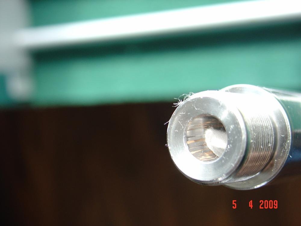

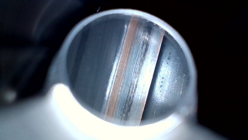

На фото очень хорошо видно медь,нагар удален,осталось удалить медь:)
Медь удаляем(РАСТВОРЯЕМ) с помощью СВИФТА 7.62
Канал ствола сухой,прогоняем ОДИН патч смоченный СВИФТОМ.Следом прогоняем второй патч смоченный СВИФТОМ,но не доходим до выхода(дульного среза) ДВА САНТИМЕТРА.Поднимаем винтовку вертикально вверх,ставим на приклад,шомпол в стволе и ЗАЛИВАЕМ В СТВОЛ ДВА САНТИМЕТРА СВИФТА.Очень удобно это делать с помощью шприца.

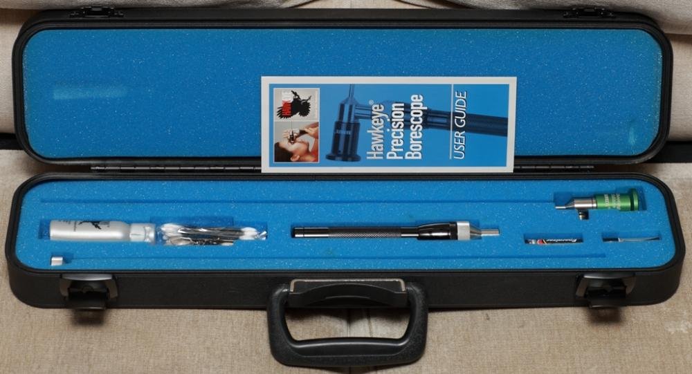

Очень удобно использовать бороскоп,ВИДНО ВСЕ:)После снятия нагара посмотрел,после заливки посмотрел и сразу все понятно.РЕКОМЕНДУЮ
http://www.gradientlens.com/Portals/0/Precision%20Shooting%20Ap_%20page/ShootingProductsPDF_150913.pdf

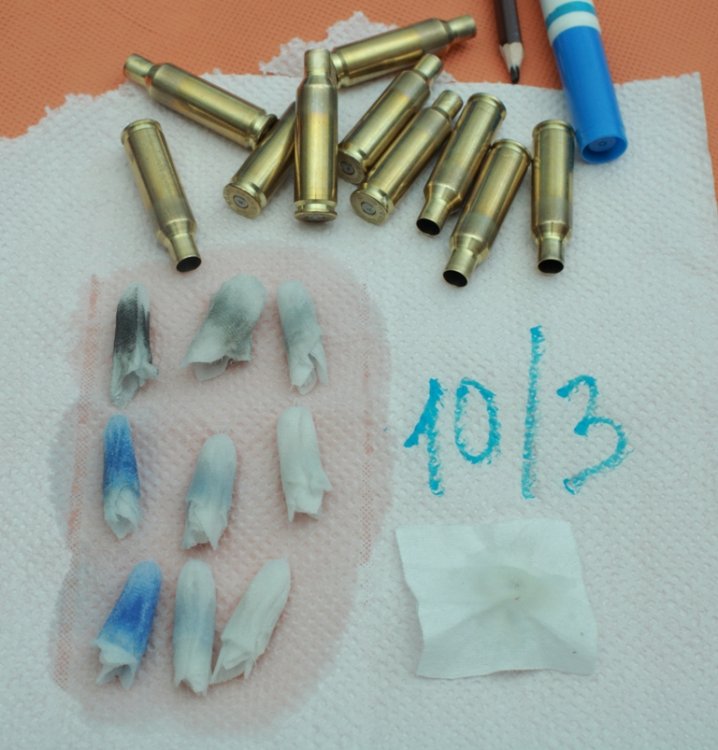

На фото ,ВСЕ патчи которые понадобились для чистки ствола(бартлейн),ствол обкатан,хотя обкатка там была не особо и нужна 🙂 Сделано 10 выстрелов и чистка.
ДЕСЯТЬ выстрелов,верхний ряд смочили бутчем и выгнали грязь,средний ряд (первый подход) снятие нагара,нижний ряд (второй подход) снятие нагара.Контроль бороскопом,меди нет.
Заливка свифта на 15мин,контрольный патч БЕЛЫЙ И МОКРЫЙ.Очень наглядно!

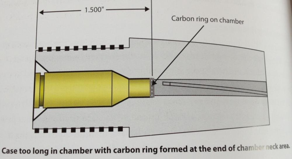

УГЛЕРОДНЫЕ ОТЛОЖЕНИЯ,ПАСТА ИОССО
Каждые 15-100(максимум) выстрелов обязательно чищу пастой ИОССО.(зависит от задач).Особое внимание уделяю кольцу,которое образуется перед нарезами в кольцевой проточке.Образование углеродного кольца особенно актуально на ТЕСНЫХ патронниках,если не следить за кольцом,гильза(дульце) просто начнет упираться в это кольцо и тогда про соосность можно забыть.Кольцо растет постепенно,сначала в ширину(глубину)потом в высоту.Очень наглядно все видно в бороскоп,еще нагляднее видно,как с каждым подходом по удалению кольца, кольцо становится меньше.
Ничем кроме бороскопа кольцо не увидеть и если нет бароскопа,действовать нужно наверняка:)
При чистке используется ПАСТА ИОССО И НЕЙЛОНОВЫЙ ЕРШ,ерша два.Пример,калибр 6.5,используем один ерш калибром 6,5,его будем использовать для чистки канала ствола пастой,второй ерш калибром 30,его будем использовать для удаления кольца.
Обычно углерод остается на первой трети ствола и в проточке(на фото).Сначала удаляем в стволе,смазываем патч пастой(иоссо)и натираем канал ствола короткими движениями(туда-сюда:))за дульный срез патч не выходит,натерли?смазываем нейлоновый ерш пастой и натираем ершом канал ствола,особое внимание первой трети ствола(пульный вход),Основное загрязнение углеродом происходит на первой трети ствола,короткими движениями чистим до середины ствола,а дальше делаем несколько длинных движений,этого будет достаточно(контроль бароскопом говорит именно это :)),за дульный срез ерш с пастой не выводим, нам не нужен скругленный дульный срез 🙂
[video=youtube;N7-AY_ZTtko]
ВСЕГДА используем ЧИСТЫЙ ёршик,наносим пасту на чистый ершик.
далее прогоняем несколько патчей с кройлом,смываем всю грязь,намазываем нейлоновый ерш БОЛЬШЕГО ДИАМЕТРА(для 6,5 нужно взять 30й)пастой и заводим ерш в пульный вход,глубоко заводить не нужно,до касания и начинаем круговыми движениями убирать кольцо,по ощущениям будет слышно как ерш шуршит по нарезам,достаточно трех-пяти подходов по тридцать оборотов,после каждого подхода смазываем ерш пастой.После всех подходов смываем всю грязь с помощью патчей и БУТЧА,обильно не экономим:)на последнем этапе,когда патч почти чистый можно пройти ершом бронзовым смоченным БУТЧЕМ (пять туда,пять обратно)с помощью ерша поднимем остатки пасты которые не выгнали с помощью патчей и снова патчами с БУТЧЕМ убираем остатки пасты.
После всего мою ерши с помощью зубной щетки и фери горячей водой и так до следующего раза.Удаление углеродных отложений и кольца является важным моментом,не нужно этим пренебрегать,в бороскоп очень хорошо видно углеродные отложения.Стволы которые никогда не чистили на предмет углерода выглядят просто страшно:)фото выше.

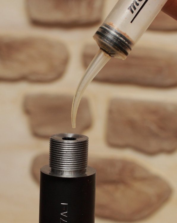

КАНАДСКАЯ химия.(22.10.21)
1. Прогоняем несколько патчей с химией через ствол (3-5)
2. Смазываем бронзовый ерш химией и проходим через ствол 25 туда , 25 обратно . Ерш выходит за дульный срез.
3. Прогоняем через ствол три смоченных патча
4. Повторяем пункт 2. Это будет второй подход .
5. Повторяем пункт три .
6.прогоняем через ствол два -три сухих патча .
7. Наносим на патч пасту иоссо и натираем этим патчем канал ствола ( короткими движениями двигаемся в сторону дульного среза )
8. Наносим пасту иоссо на пластиковый ерш , держим шомпол за стержень !!!  и двигаемся по стволу короткими движениями в сторону дульного среза и обратно  , за дульный срез ерш не выводим !!! Несколько раз 3-5 проходим по всей длине ствола
9.Сухим патчем , короткими движениями дотираем пасту , двигаемся в сторону дульного среза , выходим за дульный срез и скидываем патч .
10. Прогоняем через ствол 5-7 смоченных химией патчей .
11. Повторяем пункт 2
12. Прогоняем через ствол 3-5 смоченных патча .
13. Прогоняем через ствол несколько сухих патчей .
15. Осмотр бороскопом .
Метод Работает на 100% , актуален для всех калибров .
Обязательно использовать направляющую для чистки !!!

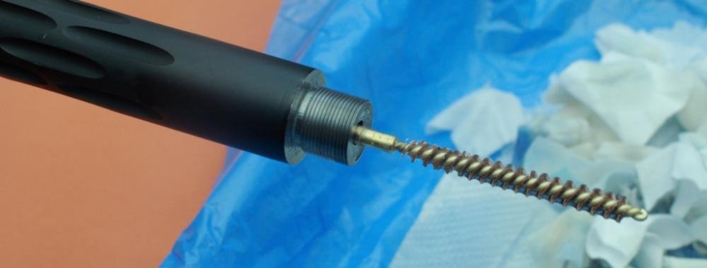

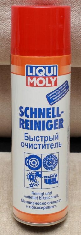

Дульник снимать не нужно , после чистки ствола дульник промыть любым очистителем карбюратора .
После работы с пастой прогнать несколько смоченных химией патчей без направляющей ( в самом конце,финальные патчи).Это поможет убрать остатки пасты и химии в районе дульца патронника
На фото очень хорошо видно МЕДЬ и УГЛЕРОДНЫЕ ОТЛОЖЕНИЯ(серая полоса)

НСК-И ----При чистке используется ПАСТА ИОССО И НЕЙЛОНОВЫЙ ЕРШ,ерша два.Пример,калибр 6.5,используем один ерш калибром 6,5,его будем использовать для чистки канала ствола пастой,второй ерш калибром 30,его будем использовать для удаления кольца.-----
При чистке кольца ершем большего диаметра возвратно поступательные движения в пределах образования кольца, или вращательные кончиком ерша ориентируясь интуитивно на положение ерша относительно патронника???
Кроме бороскопа есть способ определить образование кольца, например по усилию прохода патча (ерша) или на столько мало кольцо, что кроме бороскопа нет вариантов??
Чуть позже закончу тему и про кольцо напишу.Кольцо удаляется ершом большего диаметра ,вращательными движениями.Кроме бороскопа вариантов нет(я не знаю)

В автомагазине ближайшем спросите сухую графитовую смазку. Она там есть.
Но чессно сказать не представляю, как порошок по стволу размазать.. :confused:
Link to comment
А у меня облом с обкаткой вышел. :)
Вчера выяснилось, что винтовка пришла обкатанная от производителя. С притертыми упорами, с бедингом.
Пройдусь пастой для успокоения совести.
Link to comment
Я задал этот вопрос продавану :)
There are two ways to apply to any "hard to reach area" The first is to use the applicator tip and squeeze the bottle to produce a puff of lubricant into the area, the other way is to mix the product will a volatile carrier such as Acetone, alcohol, or light mineral spirits. Shake the mixture up to suspend the particles of graphite in the carrier liquid and pour on (or in) to the metal area to be lubricated. In a short time the carrier liquid will evaporate and leave behind a very thin coating of lubricant that sticks to every surface that the carrier liquid touched. If there is a chance that the the carrier liquid will accumulate in a certain area it is best to keep the liquid moving until the carrier liquid has evaporated. This produces the most even coating. Alternatively use a lot of the liquid, drain out the excess liquid ( and save for later) then keep the part moving as the remainder drys leaving a very thin and even coating.
I hope that this helps.
