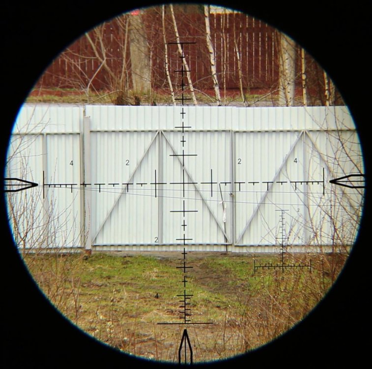

Это зависит от задач и предпочтений.Мне первая фокалка не нужна,зачем мне сетка которая меняется в размерах при изменении кратности?
А разве сетка в первой плоскости меняется при изменение кратности?
  • Ответы 82
Именно
Можете посмотреть
http://forum.guns.ru/forummessage/100/1041104.html
2-й пост
Посл 3 фото
March 5-40x56 FFP
СЕТКА на кратностях 5-20-40 крат

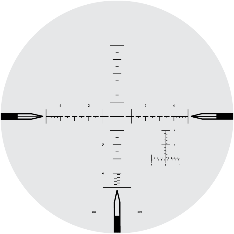

до 2-х км можно из 308-го стрелять. Но опять же только для военных задач - более/менее прицельно обстрелять цель. Про убойность ни гу-гу. Очень приличная сетка + первая фокалка, +барабаны в 1/10 т.д. = хороший инструмент для снайпинга/охоты.( не понимаю зачем в моделях найтов и люпов с сетками типа ТМR барабаны в МОА?)
потому что задачи у всех разные
Для каких задачей данные прицелы?
в январе лицензия открывается, сейчас мучаюсь выбором "комплекта". И пока не понимаю зачем сетка в TMR, а барабаны в моа.
Это и не нужно понимать, это вопрос удобства и привычки, в том числе разных родов войск, исторически, если коснуться США.
1 МОА в империальной системе ~ 1 дюйм на 100 ярдов , американцам удобно считать поправки. Милдот (TMR) удобен как дальномерная сетка.
