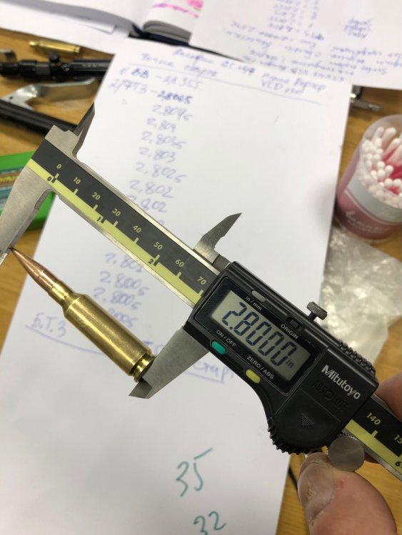

на фото пример нахождения точки старта Б.Т.З
Одна гильза , одна пуля !
но два разных человека. Сначала один нашел Б.Т.З, потом второй.Итоговый  размер одинаковый !
Садим пулю с большим вылетом , замеряем , потом собранный патрон вставляем и закрываем затвор , извлекаем и замеряем . Видим , что размеры поменялись , значит контакт с нарезами был и они задвинули пулю в гильзу .Это есть фактическая точка закусывания Ф.Т.З
далее опять вставляем этот патрон и начинаем закрывать затвор, закрыли-открыли и так 10 раз . С каждым закрытием размер будет меняться и в итоге остановится . И это будет Б.Т.З она же точка старта .

Для нахождения точки старта , настройки посадочной матрицы, используем одну пулю и одну гильзу !!!
Замеряем как на фото, по носику пули !
Это самый точный замер !!! Никакие компараторы для оживальной части не нужны!
