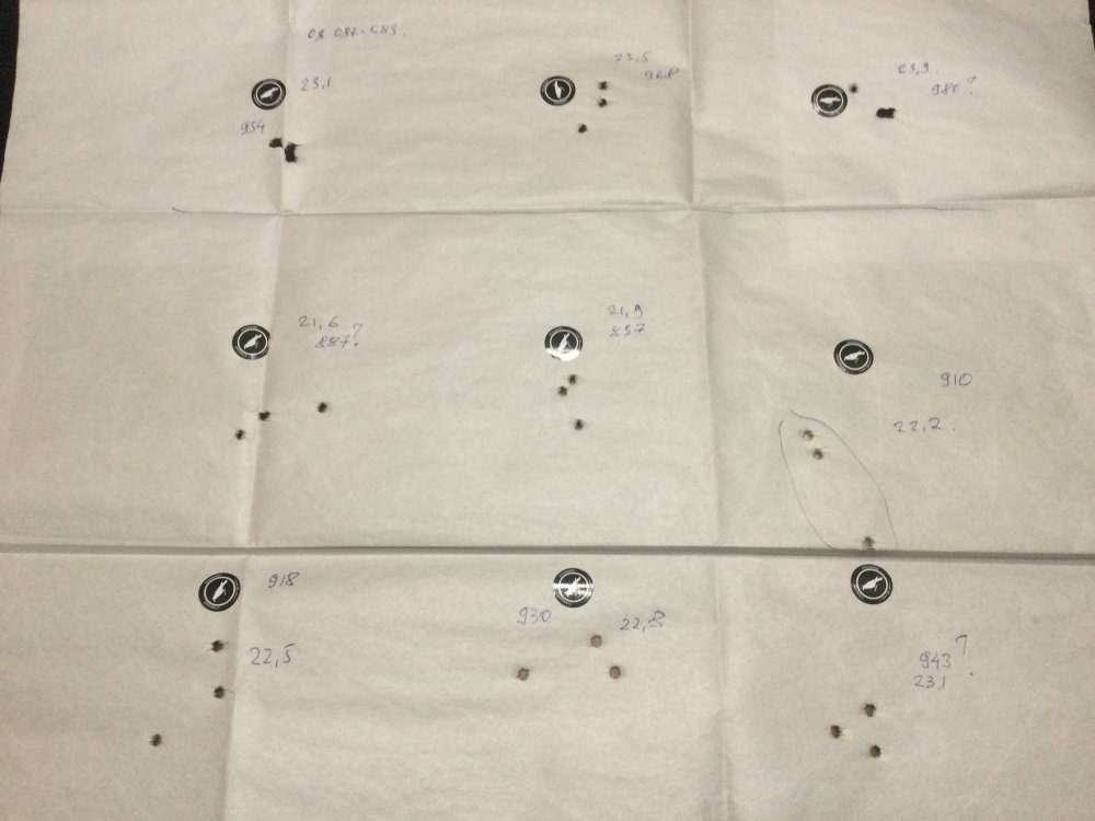

urals Опубликовано: 9 января 2024 Поделиться Опубликовано: 9 января 2024 Интересно мнение людей на большем опыте Пуля БПЗ 62 gr hpbt латунь, отобраны по оживалу( +/- 0,002) отстрел в БТЗ с целью поиска полки по навеске, которую не вижу. Куда двигаться? мне представляется : отстре 21,9 и 23,1 до касания (-0,007) и в джамп в поисках лучшей точки. Других вариантов не вижу речь идет про средний и нижний ряд, (про верхний все понятно, там другая пуля, просто гильзу с бм на латунь сменил) Ссылка на комментарий
НСК-И Опубликовано: 17 января 2024 Автор Поделиться Опубликовано: 17 января 2024 09.01.2024 в 12:55, urals сказал: отобраны по оживалу( +/- 0,002) Отобраны по оживалу с помощью какого инструмента и на каком этапе? Собранный патрон или пули отдельно? Отстрел производился на стрельбище или в закрытом помещении(тир)? Ссылка на комментарий

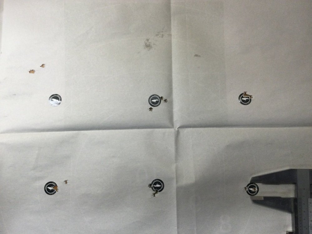

urals Опубликовано: 17 января 2024 Поделиться Опубликовано: 17 января 2024 Приветствую, Игорь. первым делом пули, после сборки - патрон в сборе, замеры компаратором релаб. прострелял сегодня посадку от бтз до - 0,018, через 0,004. (даже мишень снимать не стал :). Для порядка , в след выезд простреляю 23,1 в том же диапазоне, но чудес не жду, не летит у меня с 9го твиста 62gr бпз, проще патрон в сборе за 15 руб купить, результат тот же ок минуты. Целью данного упражнения было собрать максимально дешевый патрон для дочери, понравилось ей стрелять по гонгам, правда в 17 лет я уже кмса настрелял в мв9, а она только приобщаться начала, ну все не в телефоне тупить :) Ссылка на комментарий
НСК-И Опубликовано: 17 января 2024 Автор Поделиться Опубликовано: 17 января 2024 (изменено) 41 минуту назад, urals сказал: 9го твиста 62gr бпз Возможно пуля не летит с этого ствола, не подходит. Такое часто бывает. Время не тратить, меня пулю. Самый проблемный твист для меня 9, ни туды и ни сюды 🙂 41 минуту назад, urals сказал: первым делом пули, после сборки - патрон в сборе, замеры компаратором релаб. Не доверяю я этим компараторам. В каком месте они мерят, это всегда вопрос! Рекомендую убрать из настройки замер ,,компаратором,, если он сделан не из куска ствола. Для каких целей вообще идет замер всей партии собранных патронов? Какая посадочная матрица? Изменено 17 января 2024 пользователем НСК-И Ссылка на комментарий
urals Опубликовано: 17 января 2024 Поделиться Опубликовано: 17 января 2024 Молотковый , прошу не ржать ( « офицерик поиздержался»), но это в пуле вопрос имхо. пуля мосин hpbt 55 gr солид, с более длинной ведущей частью летит ( для «молотка» ,из тонкого хромированного ствола) более прилично с учетом кривизны рук стрелка Ссылка на комментарий
