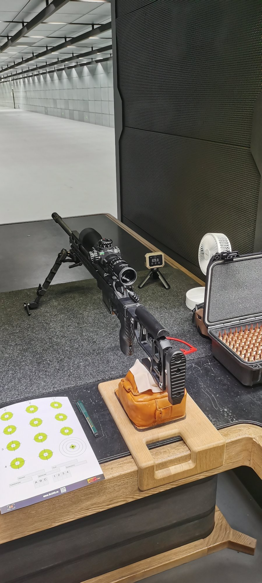

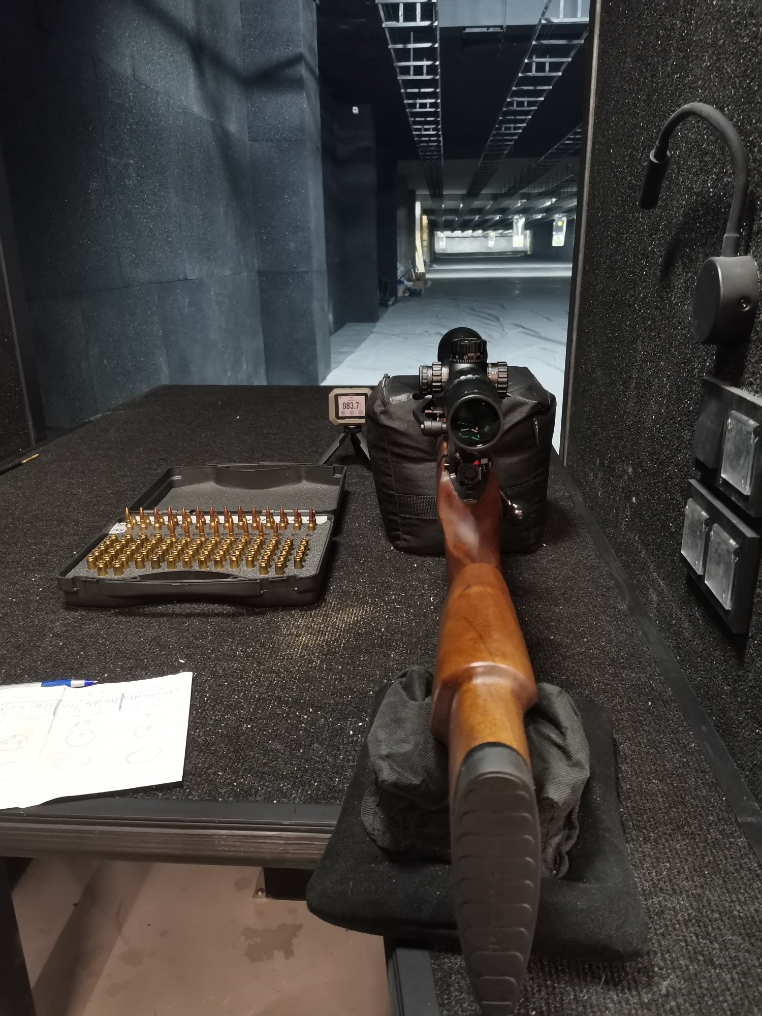

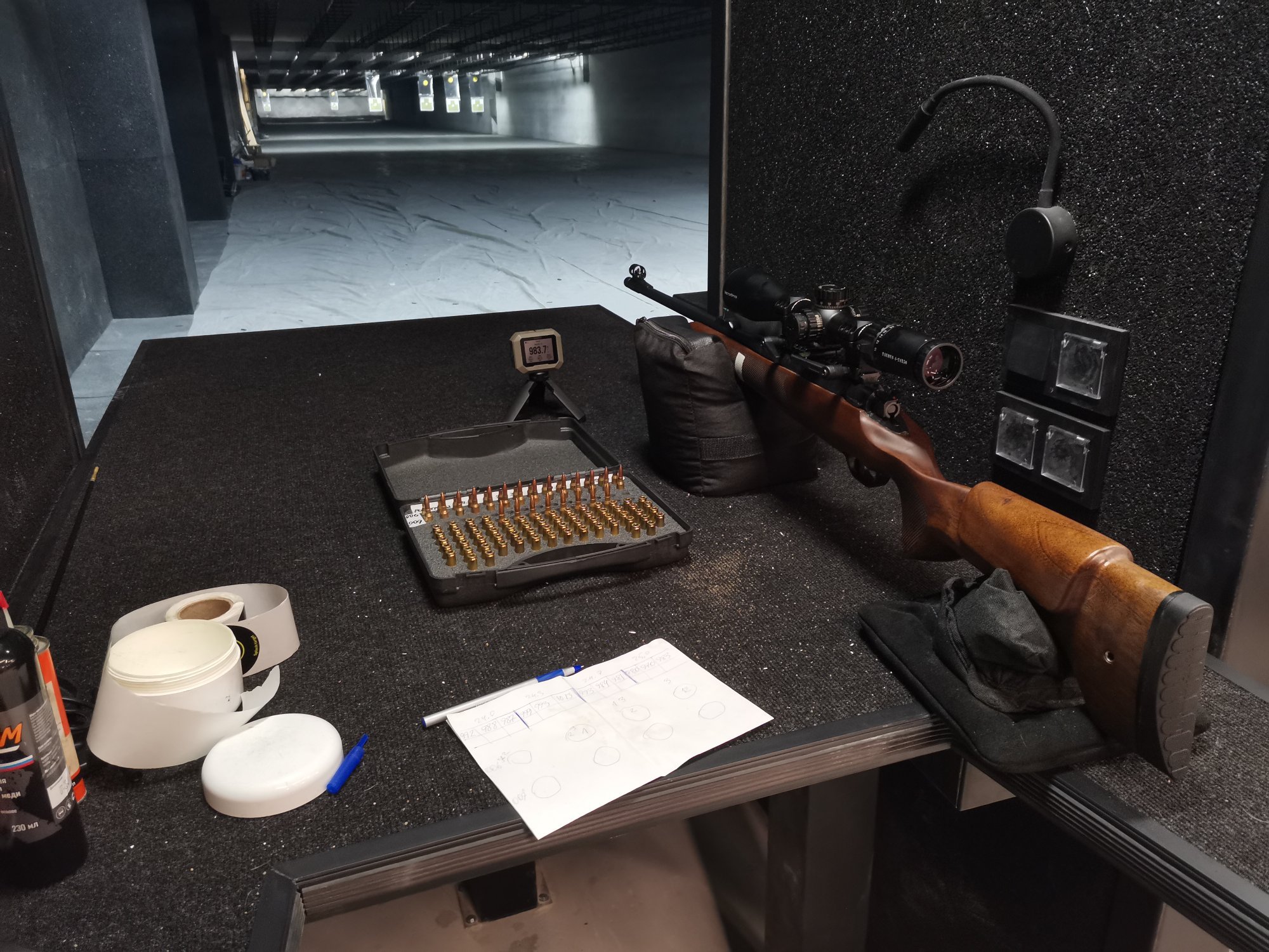

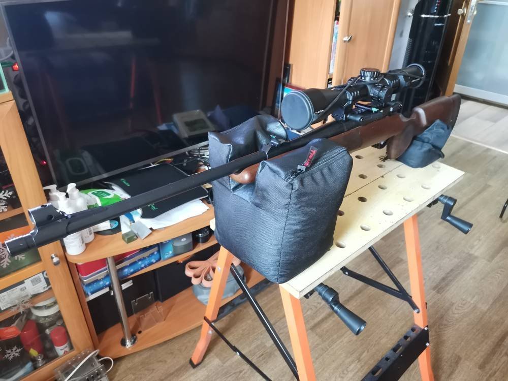

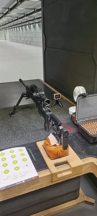

Ратибор Опубликовано: 17 июня 2025 Поделиться Опубликовано: 17 июня 2025 12 часов назад, НСК-И сказал: И желательно фото винтовки на рубеже, чтобы понимать, как и что стоит. Чтобы не ждать до следующей поездки в тир, воспроизвёл положение винтовки на верстаке. 12 часов назад, НСК-И сказал: Каким образом осуществляется наведение марки прицела на точку прицеливания в серии и при переходе с мишени на мишень, на нижний ряд? Заряжание произвожу в ручном режиме, без использования магазина. Навожусь путём продольного и поперечного перемещения заднего мешка. Я, к сожалению, не знаю, что такое тактический мешок (сейчас что угодно тактическим зовут, вплоть до карандашей), но вот такой у меня обычный задний мешок с ушками, набитый мелким гравием (фракция примерно 1-2 мм). Набит плотно, форму держит. Высоту прицеливания я регулирую, перемещая его вдоль приклада. Передний мешок я не трогаю, но слежу, чтобы цевьё всегда лежало на нём одним и тем же местом, для этого на цевье сделал метку малярным скотчем. Установив винтовку на цель и убедившись, что пузырёк уровня находится по центру, я убираю руки и убеждаюсь, что точка прицеливания не сместилась. Затем подставляю правое плечо под приклад, не нажимая на него при этом, а правой рукой аккуратно обхватываю рукоять. Задерживаю дыхание на полвыдоха и медленно и плавно произвожу выстрел серединой фаланги указательного пальца. Во время всех манипуляций точка прицеливания вообще не меняет положения, а после выстрела винтовка смещается назад так аккуратно, что в прицеле остаётся лист мишени. Единственное, что меня тут смущает - это то, что переднее крепление антабки лежит на переднем мешке и влияет на скольжение цевья по мешку. С другой стороны, оно ведь одинаково влияет при каждом выстреле. У меня всё же закрадывается подозрение, что что-то с винтовкой. Почитав на ганзе тему про Орсис 120, обнаружил, что все владельцы оного жалуются на регулярные отрывы на 3-4 выстреле. Никто не смог собрать хорошую кучу из трёх выстрелов, не говоря о пяти. Есть у меня предположение, что это может быть связано с нагревом ствола, то есть с промежутками между выстрелами. На последнем фото мишени в зоне разогрева вы можете видеть три пулевых отверстия, расположенных по вертикали с равными промежутками. Это я напоследок отстрелял в быстром темпе три патрона для обдува новых гильз - и они легли чётко в линию, сверху вниз. Ссылка на комментарий
НСК-И Опубликовано: 18 июня 2025 Автор Поделиться Опубликовано: 18 июня 2025 17.06.2025 в 14:35, Ратибор сказал: Я, к сожалению, не знаю, что такое тактический мешок Это обычный мягкий мешок, подкладывается под приклад и левой рукой сжимается , регулируется . Такие мешки не для стрельбы на кучность . Ваш комплект мешков тоже не лучший для стрельбы на кучность . Антабку нужно открутить на время настройки, она всегда мешает. Ссылка на комментарий
Заурбек Опубликовано: 18 июня 2025 Поделиться Опубликовано: 18 июня 2025 Игорь, почему с банкой винтовка стреляет на много кучней чем с ДТК? Из-за веса в следствии чего колебания ствола меньше или банка удерживает газы и пуля не получает "пенка" под "зад"? Ссылка на комментарий
НСК-И Опубликовано: 18 июня 2025 Автор Поделиться Опубликовано: 18 июня 2025 Не настроена . Настраивать нужно с тем, чем будешь стрелять . Банка работает, как тюнер, меняет колебания ствола и не более. на истину не претендую . Ссылка на комментарий
Заурбек Опубликовано: 19 июня 2025 Поделиться Опубликовано: 19 июня 2025 8 часов назад, НСК-И сказал: Не настроена . Настраивать нужно с тем, чем будешь стрелять . Банка работает, как тюнер, меняет колебания ствола и не более. на истину не претендую . Понял,спасибо! С банкой и продолжу стрелять,просто отлично стреляет. Без банки на этих скоростях 0.5МОА и не могу ужать,прошёл весь путь от БТС до глубокого джампа. Верней стреляет но на маленьких навесках где скорость 800-810 меня это не устроило... Ссылка на комментарий

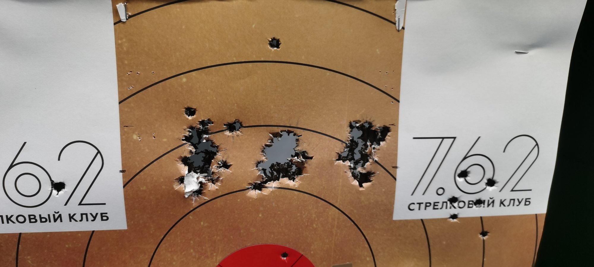

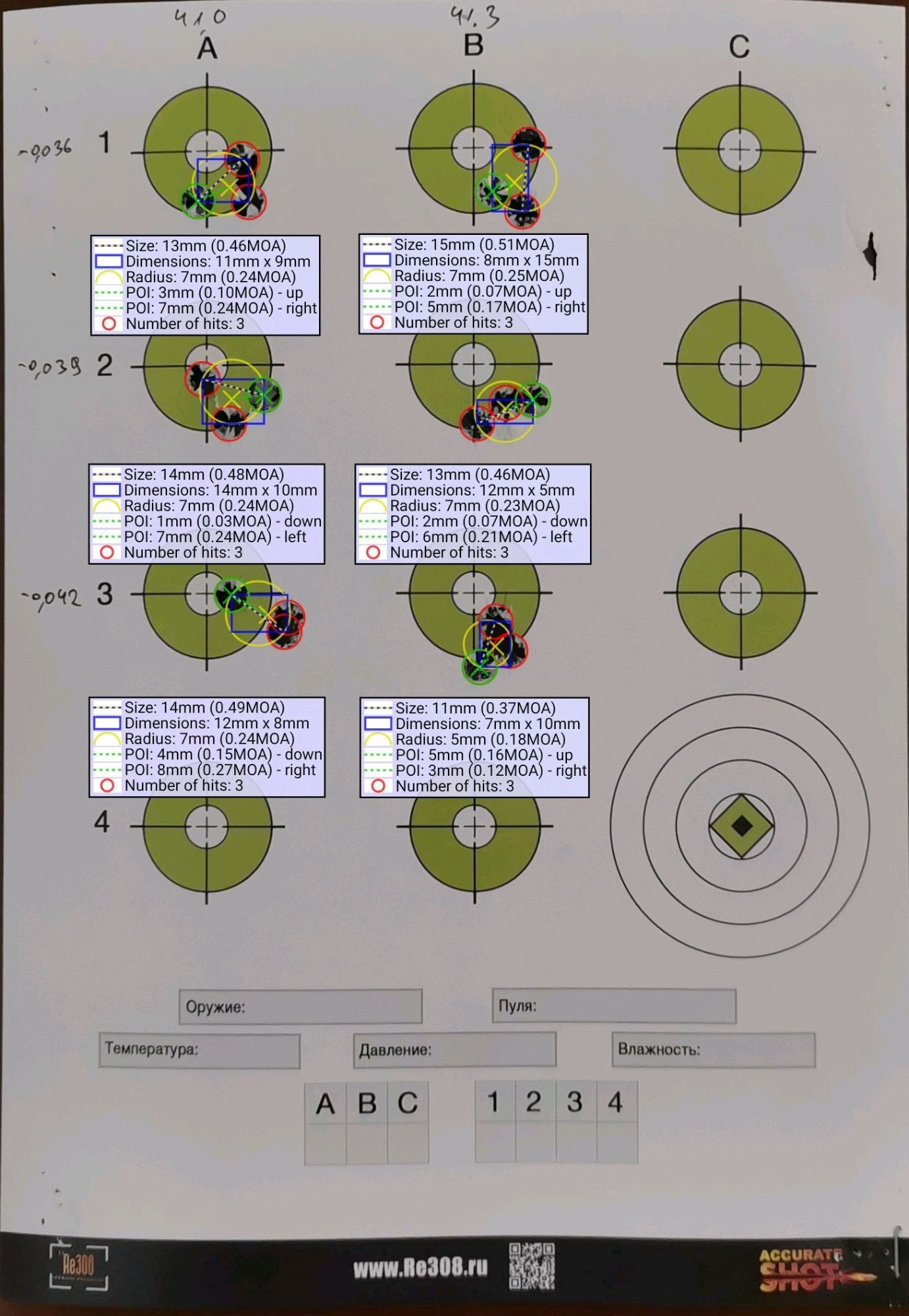

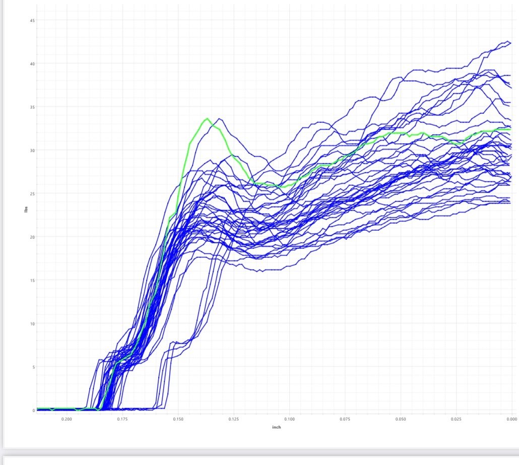

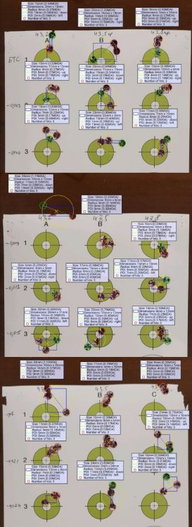

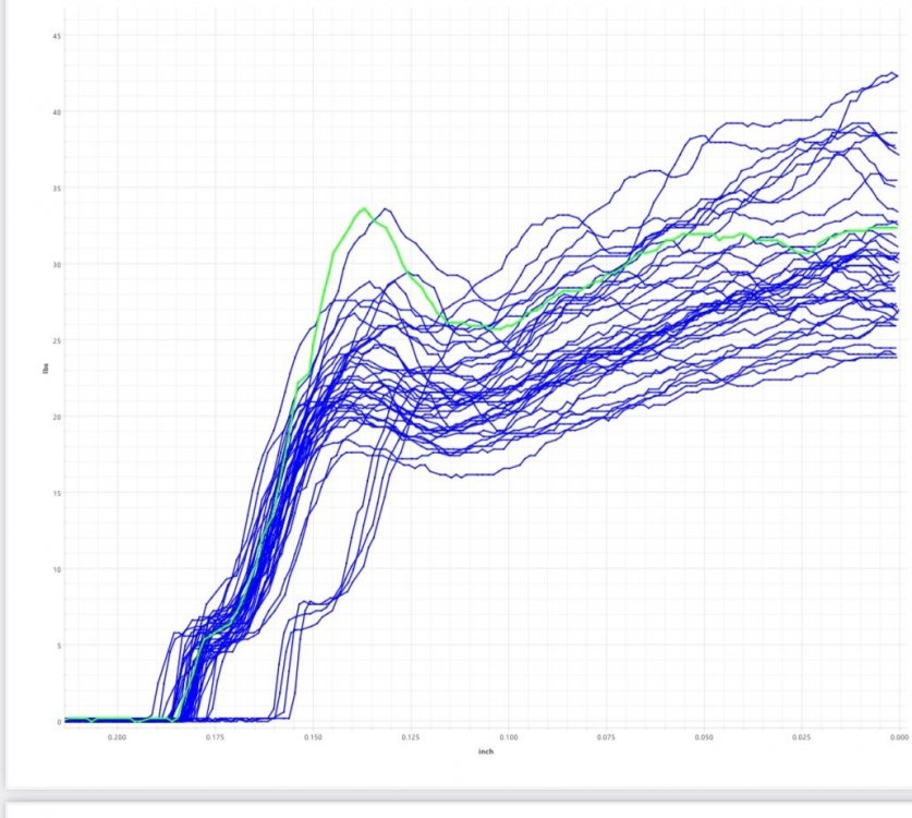

MID Опубликовано: 27 июня 2025 Поделиться Опубликовано: 27 июня 2025 Наконец-то добрались руки до настройки патрона. В ходе настройки появилось много вопросов, начиная с техники стрельбы, заканчивая оценкой результата. Опишу все здесь подробно, чтобы сразу снять основные вопросы, и надеюсь, что опытные стрелки смогут помочь. Исходные данные: Винтовка - Tikka t3x Varmint Шасси – Arms RTG, алюминиевое, без бединга Прицел – Vector Continental 4-24 Задний мешок, набит хромитовым песком Сошки – Accu Tac с лыжами Калибр - 308 Гильза - Lapua, 2 цикл, проточены в 0,013, обдуты на малой навеске, индукционный обжиг, плечи опущены на 0,001 Порох - ирбис 150 Пуля - Hornady ELD-M 168 гран, не сортированные Капсюль - квб7 Навески - 43,2 грн, 43,5 грн, 43,8 грн. Навески делал на весах A&D с точностью насыпки 0.00. Поэтому разбег по навескам условно нулевой Посадки – от БТЗ до -0,024 с шагом по 0,003 Отстрел в тире 7.62, Москва. Температура около 20 °С Схема отстрела: 1) 3 загрязнителя – 3 сета: 3 серии по 3 выстрела – 5-10 минут охлаждения с продувкой ствола 2) После каждого сета перевешивал мишень, чтобы точка прицеливания не менялась по вертикали 3) Полная чистка (без Пасты) 4) Итого -90 выстрелов, 2 чистки без пасты Техника стрельбы: Стрелять старался свободным откатом, под мешок (уши из кожи) подложил скользкую тряпку, чтобы лыжа скользила. К сожалению, опыта стрельбы из винтовки очень мало (настрел около 300), поэтому в правильности удержания пока не уверен, в обработке спуска уверен больше, потому что ранее занимался пулевой стрельбой из пистолета, и настрел большой (более 7000). По заднему мешку сразу проблема – под него пришлось подложить деревяшку (видно на фото), потому что не получалось подстроиться под мишень. Я пробовал разное положение и длину сошек, и получалось, что прицел уходил либо сильно ниже мишени, либо сильно выше мишени. После того, как подложил деревяшку под мешок, все встало ровно, но потерялась стабильность мешка при выстреле. Отсюда следуют первые вопросы: ВОПРОС 1 – как грамотно настроить положение винтовки относительно мишени, сохраняя при этом стабильность конструкции, если регулировки сошек имеют достаточно большой шаг, а задний мешок не тактический, и, соответственно, по высоте имеет по сути одно положение? ВОПРОС 2 – Если нам повезло, и винтовку удалось нормально навести на мишень, как правильно делать микро-регулировки положения прицела? Вдавливать/удерживать винтовку в мешке, двигать сошки или что-то другое? Результаты: Средние скорости: 43,2: 845-850 м/с 43,5: 855-860 м/с 43,8: 865-870 м/с Получилась одна хорошая группа при навеске 43,2 и глубине посадки -0,012 от БТЗ, но очень сильно напрягает, что выше и ниже группы значительно расползаются, поэтому нет уверенности, что этот результат стабильный, может это отрывы во внутрь… Перспективными на текущий момент показалась навеска 43,5 с глубиной посадки -0,018 от БТЗ, поскольку на следующей глубине посадки и на соседних навесках группа также около 0,3 минут. Есть отрывы, но вероятно это может быть ошибкой стрелка. Далее предварительные выводы и новые вопросы. Предварительные выводы: 1) Еще раз проверить глубину посадки -,012 от БТЗ с навеской 43,2 2) Еще раз проверить глубины -0,018 и -0,021 на разных навесках ВОПРОС 3 – По моим расчетам, мне осталось еще две глубины посадки в нарезах (-0,027 и -0,030), далее идет джамп. Насколько далеко нужно уходить в джамп при подборе патрона и нужно ли в принципе мне туда уходить, или можно остановиться на том, что прошел? Какова вообще предельная кучность для данного калибра, чтобы понять, когда остановиться? ВОПРОС 4 – верны ли мои предварительные выводы, или я чего-то не вижу? Можно ли стопроцентно исключить какие-то глубины посадки или навески? Возможно наоборот, нужно что-то добавить? ВОПРОС 5 – Допустим я остановлюсь на навеске 43,8. Тогда скорость пули 168 гран на этом порохе при +20 будет около 870 м/с. Это не слишком много для данной пули и калибра? Переживаю также за термозависимость пороха, и не будет ли передоза при +30-35°С. И сразу вопрос, если я знаю, что порох термозависим, и знаю, что условно завтра буду стрелять в +35, нужно ли делать навеску меньше, как вообще грамотно работать с термозависимостью пороха? ВОПРОС 6 – Мне не понравился разбег по скоростям. В некоторых сериях он доходит до 7-10 м/с. Навеску пороха я исключаю, потому что использовал идеальные весы и докидывал/убирал порошинки до результата 0,00. Помимо разницы в весе пуль, которые я не сортировал, потому что пока нет возможности купить 1000 шт, что может еще влиять на разбег по скоростям? Вроде пока все… Заранее извиняюсь за такое количество вопросов, но мне кажется, что кому-то тоже может быть полезно Комплекс располагался следующим образом. На мишени ручкой отмечал попадания. Мишень перевешивалась после каждого сета, поэтому все выстрелы из контрольных групп в трех местах. Ручкой отметил центральную линию своей мишени и вешал по ней Результаты отсрела. На посадке -0,009 после чистки ушло сильно выше, поэтому точки попадания добавил по фото, которое сделал прежде чем перевесить мишень. Ссылка на комментарий

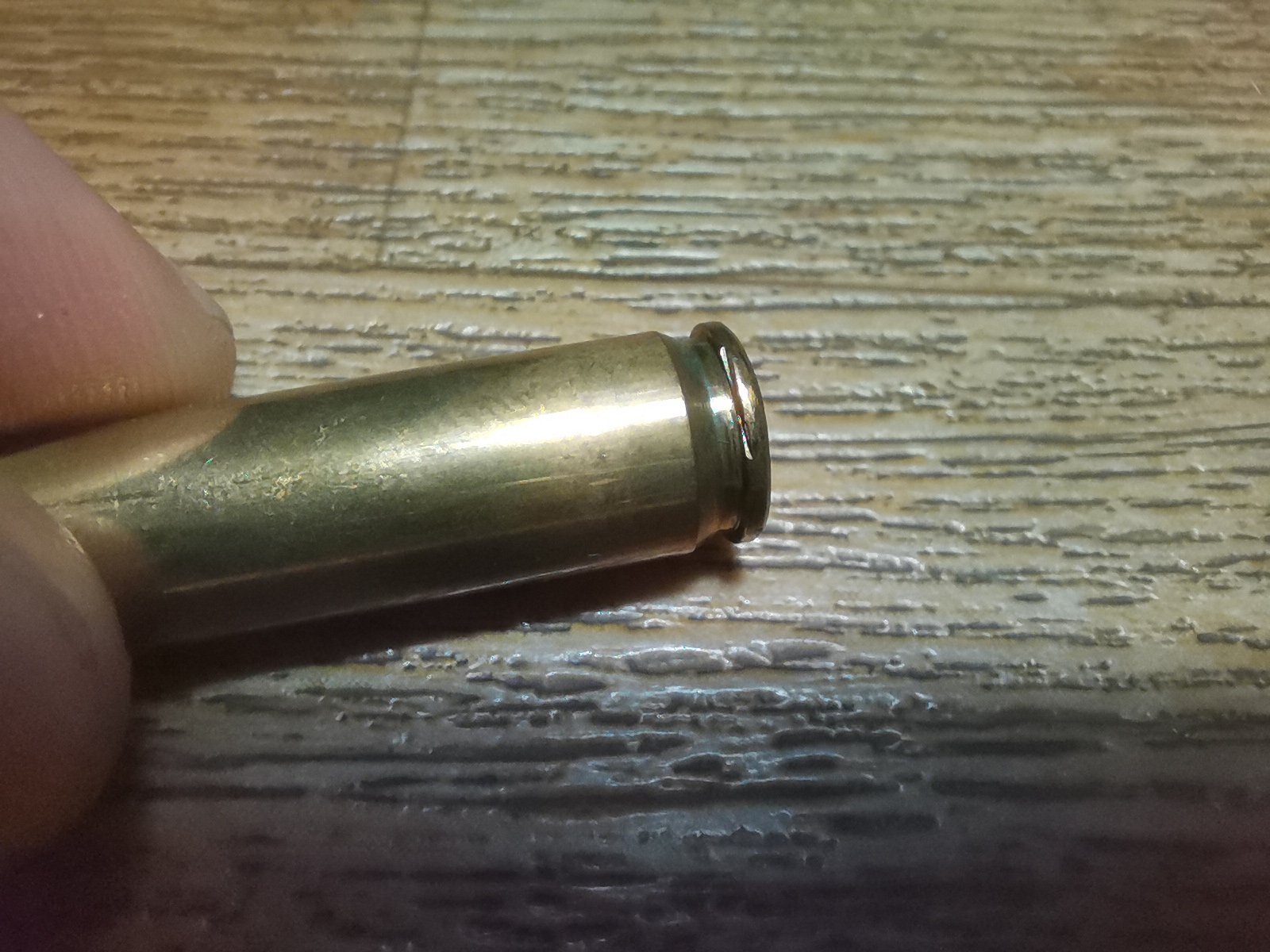

НСК-И Опубликовано: 27 июня 2025 Автор Поделиться Опубликовано: 27 июня 2025 (изменено) Хорошая работа. Правильный подход! Пойду прямо по тексту. 10 часов назад, MID сказал: индукционный обжиг Сколько гильза отдыхала после отжига? Как чистили дульце после отжига? 10 часов назад, MID сказал: Отстрел в тире 7.62, Москва. Температура около 20 °С В тире 7.62 есть несколько технических проблем которые убивают кучность. 1. Качаются столы. Ваш мешок стоит далеко и чтобы правильно сесть нужно навалиться на стол, на этом столе это усугубляет проблему. Нет постоянной точки прицеливания. Мы много раз говорили с ребятами в тире на эту тему, вроде понимают, но переделывать столы не хотят. 2. Когда включается отопление, оно включается автоматически, мишени сразу начинают качаться влево-право, это очень хорошо видно на кратности 55. Как отопление выключатся мишени перестают качаться. Показывали этот момент ребятам в тире, они в курсе (с их слов) 10 часов назад, MID сказал: 3) Полная чистка (без Пасты) 4) Итого -90 выстрелов, 2 чистки без пасты Чистка с пастой необходима. В стволе накапливается углеродные отложения и их нужно удалять. Это важный момент! Чистить пастой нужно каждые 30 выстрелов. 10 часов назад, MID сказал: Стрелять старался свободным откатом, Свободный откат реализуется с минимальным усилием спуска 30-50 грамм. На системе которая правильно откатывает во время выстрела, прямолинейно. Это передний упор, задний мешок. Патрон 308 не подходит для стрельбы свободным откатом из за отдачи. В данном случае три причины по которым лучше отказаться от стрельбы свободным откатом. Усилие спуска , калибр 308 и отсутствие прямолинейного отката. 10 часов назад, MID сказал: По заднему мешку сразу проблема – под него пришлось подложить деревяшку (видно на фото), потому что не получалось подстроиться под мишень. Деревяшку которая на фото на которой стоит мешок , нужно приклеить к столу на скотч двухсторонний, мешок можно тоже приклеить на скотч к этой деревяшке. Сначала всё выставить, а потом всё приклеить. Или заменить подставку на плот отто для заднего мешка. Если сошки не подходят по высоте для этих мишеней, нужно или сошки заменить или попробовать менять высоту задним мешком, разные по высоте мешки, разные по высоте плот отто или деревяшки. Что то придумать и согласовать высоту. 10 часов назад, MID сказал: ВОПРОС 2 – Если нам повезло, и винтовку удалось нормально навести на мишень, как правильно делать микро-регулировки положения прицела? Вдавливать/удерживать винтовку в мешке, двигать сошки или что-то другое? Микрорегулировка осуществляется за счет заднего адаптера в данном случае. Нужно задать маленький угол на адаптере, но предварительно плотно вставить этот адаптер в уши мешка. Адаптер должен скользить по телу мешка, он не должен висеть в ушах мешка. И тогда, регулировка по вертикали будет осуществляться движением винтовки вперед и назад. Горизонт осуществляется смещением сошек по горизонту, если в этом есть необходимость. 10 часов назад, MID сказал: Есть отрывы, но вероятно это может быть ошибкой стрелка. Скорее всего это выше перечисленные проблемы качается стол, мешок, откат на мешке, свободный откат с тяжелым усм. 10 часов назад, MID сказал: Насколько далеко нужно уходить в джамп при подборе патрона и нужно ли в принципе мне туда уходить, или можно остановиться на том, что прошел? Еще 10 шагов вниз можно пройти смело. В 308 примерно 30-40 тысячных в нарезах. 10 часов назад, MID сказал: Какова вообще предельная кучность для данного калибра, чтобы понять, когда остановиться? Всё индивидуально, зависит от многих факторов. Всегда по разному. Если настроите на 0.3 моа в полке по посадке, это будет очень хороший результат. 10 часов назад, MID сказал: ВОПРОС 4 – верны ли мои предварительные выводы, или я чего-то не вижу? Можно ли стопроцентно исключить какие-то глубины посадки или навески? Возможно наоборот, нужно что-то добавить? При настройке глубину посадки не исключить, нужно просто идти вниз по посадке и после проделанной работы сделать выводы, где полка и как это работает. Навеску которая не работает можно исключить. 10 часов назад, MID сказал: Допустим я остановлюсь на навеске 43,8. Тогда скорость пули 168 гран на этом порохе при +20 будет около 870 м/с. Это не слишком много для данной пули и калибра? За экстремальными скоростями гнаться не нужно, настройка на таких скоростях не стабильна, очень часто бывают отрывы и они ломают всю настройку. В идеале иметь высокую скорость с хорошей кучностью. 10 часов назад, MID сказал: И сразу вопрос, если я знаю, что порох термозависим, и знаю, что условно завтра буду стрелять в +35, нужно ли делать навеску меньше, как вообще грамотно работать с термозависимостью пороха? Для начала нужно понять на сколько порох термозависим, на сколько он проседает по скоростям. Если порох сильно термозависим, придется иметь в запасе несколько других настроек(навесок) 10 часов назад, MID сказал: , что может еще влиять на разбег по скоростям? Причин очень много, начиная от капсюлей, пороха и заканчивая дульцем гильзы. Разброс скоростей на 100м сильно не влияет, актуальным это становится на дальних дистанциях. В тему https://reloading.cc/topic/3090-возможности-сортировки-винтовочных-капсюлей-в-стрелковом-спорте/ Правильная установка мешка в тире 7.62. При стрельбе стрелок не касается стола вообще, стреляет свободным откатом, калибр (6РРС) позволяет, усм настроен на 40грамм. Других вариантов просто нет, если сесть правильно, стол реагирует на любое прикосновение, про кучность можно забыть. Мишени из этого тира. Изменено 27 июня 2025 пользователем НСК-И Ссылка на комментарий

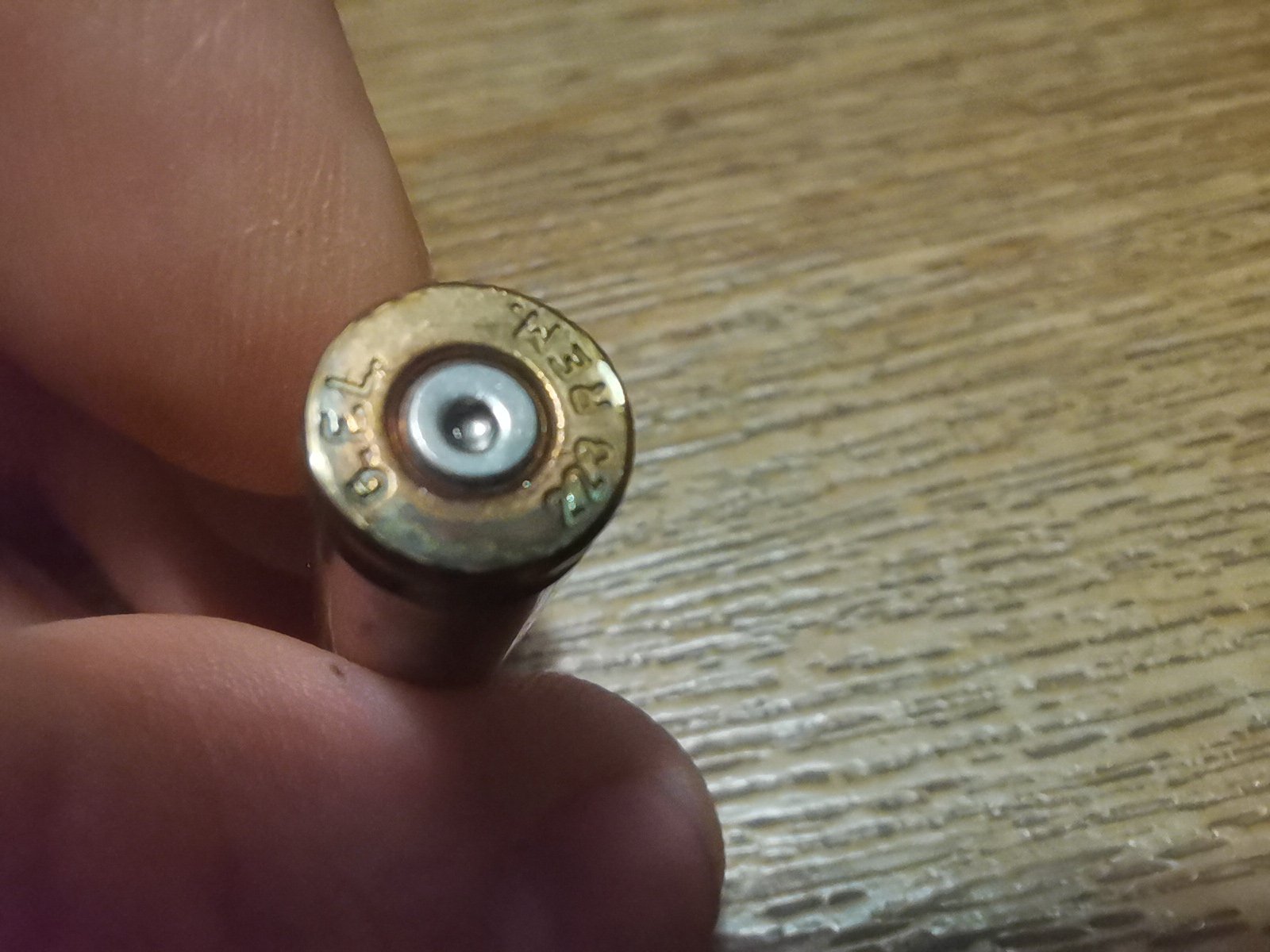

MID Опубликовано: 28 июня 2025 Поделиться Опубликовано: 28 июня 2025 16 часов назад, НСК-И сказал: Сколько гильза отдыхала после отжига? Как чистили дульце после отжига? Перед обжигом - плечи и дульце стальной ватой + внутри ершиком, после отжига часа 2 дал гильзам остынуть и почистил также стальной ватой и ершом. потом фулзайз и мандрелом прошел. снаряжал патрон на следующий день, или через день, сейчас не вспомню 16 часов назад, НСК-И сказал: В тире 7.62 есть несколько технических проблем которые убивают кучность. Но, к сожалению, остальные тиры в которых я был еще меньше соответствуют, хотя может не везде был... 16 часов назад, НСК-И сказал: Чистка с пастой необходима. В стволе накапливается углеродные отложения и их нужно удалять. Это важный момент! Чистить пастой нужно каждые 30 выстрелов. Здесь, к сожалению, вопрос финансов, на эту работу и так 5 часов ушло, чистка с пастой еще бы добавила, а тир не дешевый)) 16 часов назад, НСК-И сказал: Свободный откат реализуется с минимальным усилием спуска 30-50 грамм. У меня пока стоит стандартный спуск тикка, но пружину поменял на более мягкую, но это все равно больше 200 грамм, я думаю. до хорошего спуска еще не скоро доберусь. В таком случае вопрос - какой метод стрельбы использовать с моим комплексом на текущий момент? 16 часов назад, НСК-И сказал: Деревяшку которая на фото на которой стоит мешок , нужно приклеить к столу на скотч двухсторонний По мешкам и отрывам понял, спасибо. в следующий раз попробую 16 часов назад, НСК-И сказал: Еще 10 шагов вниз можно пройти смело. В 308 примерно 30-40 тысячных в нарезах. Вы имеете в виду еще 10 шагов по 0,003 вниз? 16 часов назад, НСК-И сказал: За экстремальными скоростями гнаться не нужно, настройка на таких скоростях не стабильна, очень часто бывают отрывы и они ломают всю настройку. В идеале иметь высокую скорость с хорошей кучностью. Вот я как раз и не хочу на экстремальных скоростях стрелять, поэтому мне нужно понять, какая скорость для этой пули оптимальная, потому что у меня есть ощущение, что 870 м/с которые я получил на навеске 48,3 это уже высоковато, но возможно я не прав. Но если это так, то возможно мне имеет смысл сдвинуть диапазон навесок на 1 гран вниз и поискать кучу там в районе 810-830 м/с. Просто гильзы и ствол не хочется портить... 16 часов назад, НСК-И сказал: В тему https://reloading.cc/topic/3090-возможности-сортировки-винтовочных-капсюлей-в-стрелковом-спорте/ Статью читал) но пока что не готов сортировать капсюли, не на том уровне еще стреляю, с базой бы разобраться, так что пока по вашей книге стараюсь идти)) Ссылка на комментарий
НСК-И Опубликовано: 28 июня 2025 Автор Поделиться Опубликовано: 28 июня 2025 (изменено) 1 час назад, MID сказал: потом фулзайз и мандрелом прошел. снаряжал патрон на следующий день, или через день, сейчас не вспомню После отжига гильзы должны просто полежать 24-48 часов, латунь стабилизируется и размеры придут в норму. В вашей ситуации получилось так, сразу после отжига был сделан фулсайз и гильзы во время восстановления стали меняться в размерах. Тут два варианта, или сразу снаряжаем после отжига и стреляем, или даем латуни отдохнуть после отжига сутки двое и потом фулсайз и снаряжение. Лучше второй вариант, он стабильный. 1 час назад, MID сказал: Но, к сожалению, остальные тиры в которых я был еще меньше соответствуют, хотя может не везде был.. В Москве нет нормальных тиров. (Калибр, СКМ, 7.62, Лисья нора) все перечисленные не соответствуют нашим требованиям для настроек. К сожалению, это факт. Многие были построены очень давно, высокоточка тогда не существовала. 1 час назад, MID сказал: Здесь, к сожалению, вопрос финансов, на эту работу и так 5 часов ушло, чистка с пастой еще бы добавила, а тир не дешевый)) Понимаю, но чистка пастой важна. Кстати, если делать чистку правильно, это не сложно и много времени не занимает. 1 час назад, MID сказал: У меня пока стоит стандартный спуск тикка, но пружину поменял на более мягкую, но это все равно больше 200 грамм, я думаю. до хорошего спуска еще не скоро доберусь. В таком случае вопрос - какой метод стрельбы использовать с моим комплексом на текущий момент? Про свободный откат забыть. Комплес не для свободного отката. Стрелять обычным хватом и плавно нажимать на спуск, щекой приклада не касаться. Затыльник приклада подставляем к плечу, давление на приклад не оказываем. При этом винтовка должна быть идеально выставлена на сошках и мешке. 1 час назад, MID сказал: Вы имеете в виду еще 10 шагов по 0,003 вниз? Да, именно так. Нужна полная картина по глубине посадки, все нарезы и джамп. Потом раскладываете мишени и сразу видите всю картину. 1 час назад, MID сказал: Статью читал) но пока что не готов сортировать капсюли, Ссылку дал просто для понимания, проблема существует и это нужно знать. Во второй книге будут даны факторы, их зависимости, параметры, что влияет и как в цифрах. Типа, разная толщина дульца 35%, неравностенность 12, разный диаметр пули 15. Перечисленные три фактора уже дают разброс усилия посадки на 62%. Но это не все! Список не маленький! Вот еще статья про настройку, не помню, давал ее или нет. https://7universum.com/pdf/tech/11(128) [15.11.2024]/Zhukov.pdf Изменено 28 июня 2025 пользователем НСК-И Ссылка на комментарий
MID Опубликовано: 28 июня 2025 Поделиться Опубликовано: 28 июня 2025 2 часа назад, НСК-И сказал: После отжига гильзы должны просто полежать 24-48 часов 2 часа назад, НСК-И сказал: Про свободный откат забыть. Комплес не для свободного отката. Понял, в следующий раз так и сделаю 21 час назад, НСК-И сказал: За экстремальными скоростями гнаться не нужно Сегодня почитал еще форумы, посмотрел мануалы, и, пока делами занимался, думал над скоростями. Пришел к выводу, что 870 м/с и даже 855 м/с избыточны для данной пули в этом калибре, а при стрельбе в жару высок риск передоза, поэтому буду искать кучную навеску в пределах 810-830 м/с. Судя по прошлому отстрелу навески от 42 до 42,6 гран должны мне дать скорость от 805 до 825 м/с при 20°С. С целью экономии ресурсов хочу взять глубины посадки -0,018; -0,021; -0,024, которые на мой взгляд были наиболее стабильны при разных навесках и прогнать их через навески 42; 42,3; 42,6. Если группы на этих навесках будут хорошие, то пройти опять путь от БТЗ до -0,015 уже на этих навесках и дальше 10 шагов вниз на них же. 21 час назад, НСК-И сказал: Или заменить подставку на плот отто для заднего мешка Сегодня еще съездил купил плот Отто, в следующий раз буду пробовать с ним. Ну и нагружу себе вдобавок двусторонний скотч, резиновый коврик и всякие тонкие дощечки для микронастроек) Ссылка на комментарий

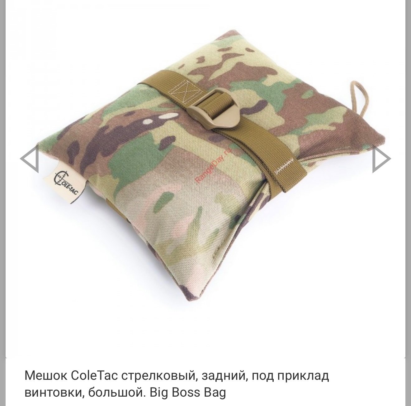

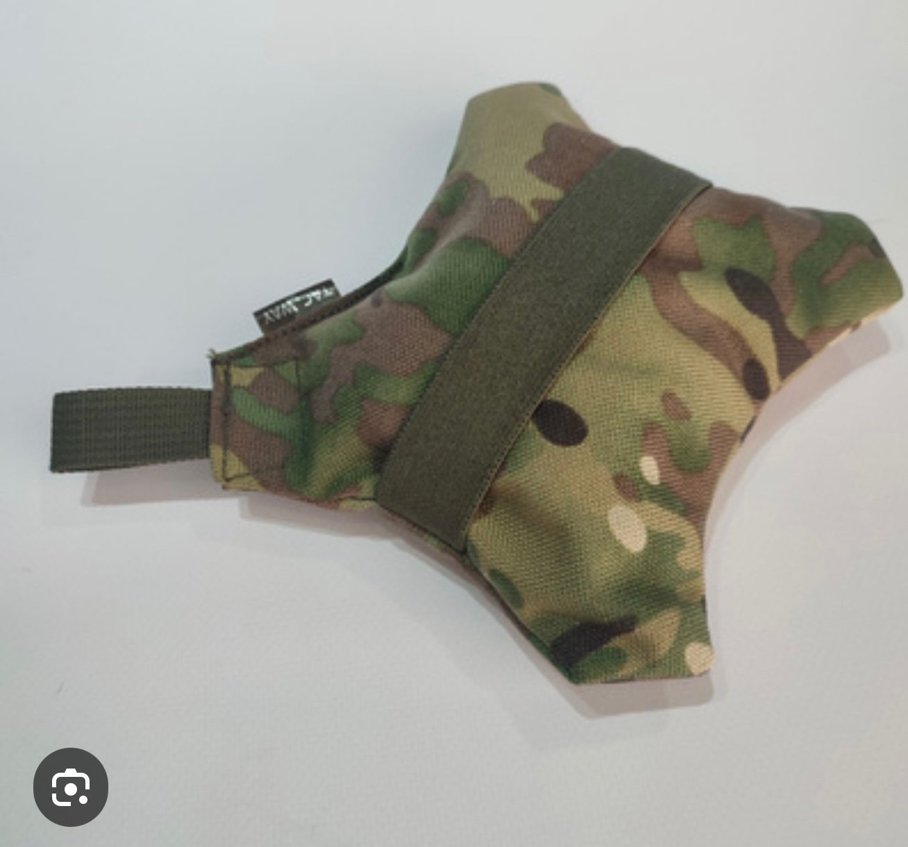

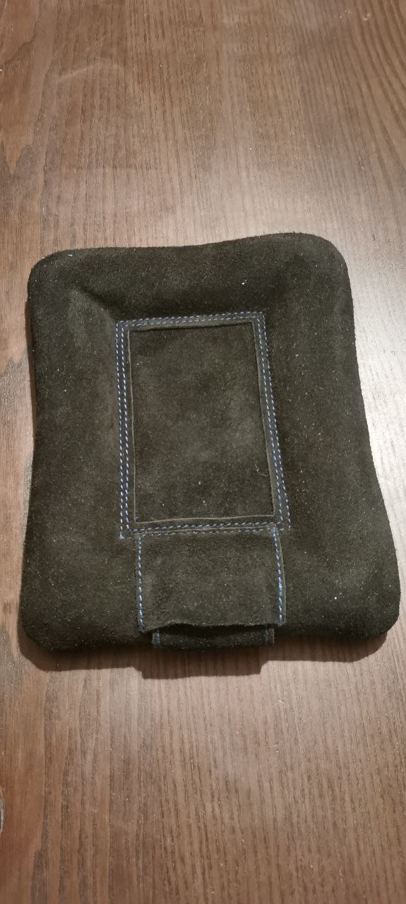

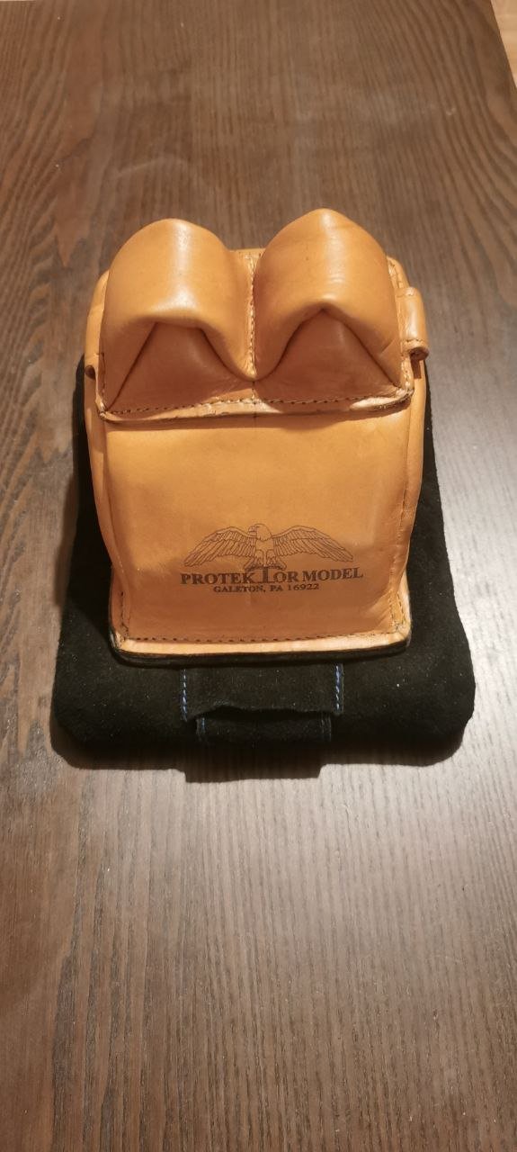

Ратибор Опубликовано: 29 июня 2025 Поделиться Опубликовано: 29 июня 2025 (изменено) 20 часов назад, MID сказал: Купил в GunFun который в Вавилон Молле. Большое спасибо за наводку. Сегодня забрал последний с витрины. Теперь буду искать нормальный задний мешок. Протекторов вообще нигде нет в продаже... Изменено 29 июня 2025 пользователем Ратибор Ссылка на комментарий
НСК-И Опубликовано: 29 июня 2025 Автор Поделиться Опубликовано: 29 июня 2025 28 минут назад, Ратибор сказал: нормальный задний мешок https://reloading.cc/topic/28-задний-мешок/#comments Ссылка на комментарий

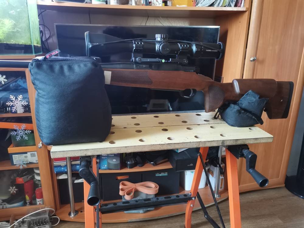

PRND21 Опубликовано: 2 июля 2025 Поделиться Опубликовано: 2 июля 2025 27.06.2025 в 22:10, НСК-И сказал: 1. Качаются столы. Ваш мешок стоит далеко и чтобы правильно сесть нужно навалиться на стол, на этом столе это усугубляет проблему. Нет постоянной точки прицеливания. Мы много раз говорили с ребятами в тире на эту тему, вроде понимают, но переделывать столы не хотят. Что даст лучший результат: Качающийся стол или лёжа с пола? Ссылка на комментарий
НСК-И Опубликовано: 2 июля 2025 Автор Поделиться Опубликовано: 2 июля 2025 Лежа , но при условии, что оружие выставлено правильно , правильно откатывает и стрелок понимает, что нужно делать . Когда стол качается точка прицеливания всегда разная , а это фатально для кучности . Факторов влияющих на кучность очень много, учитывать нужно вообще все. Ссылка на комментарий

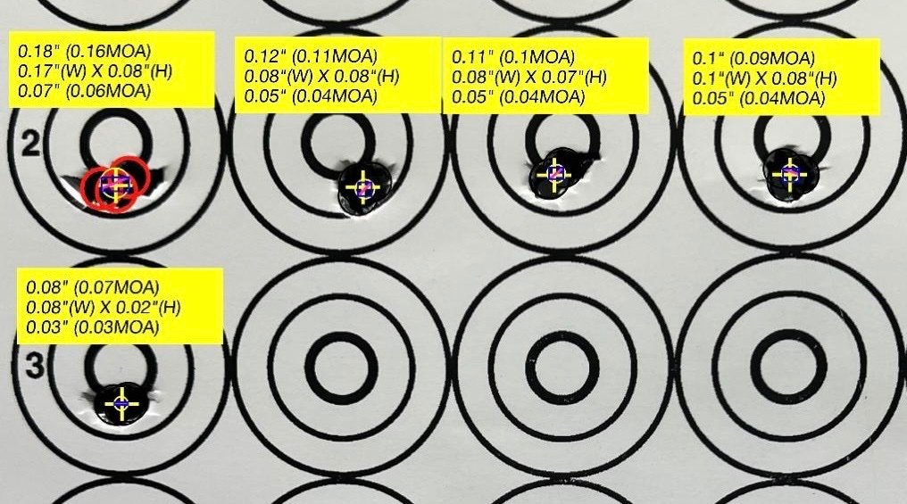

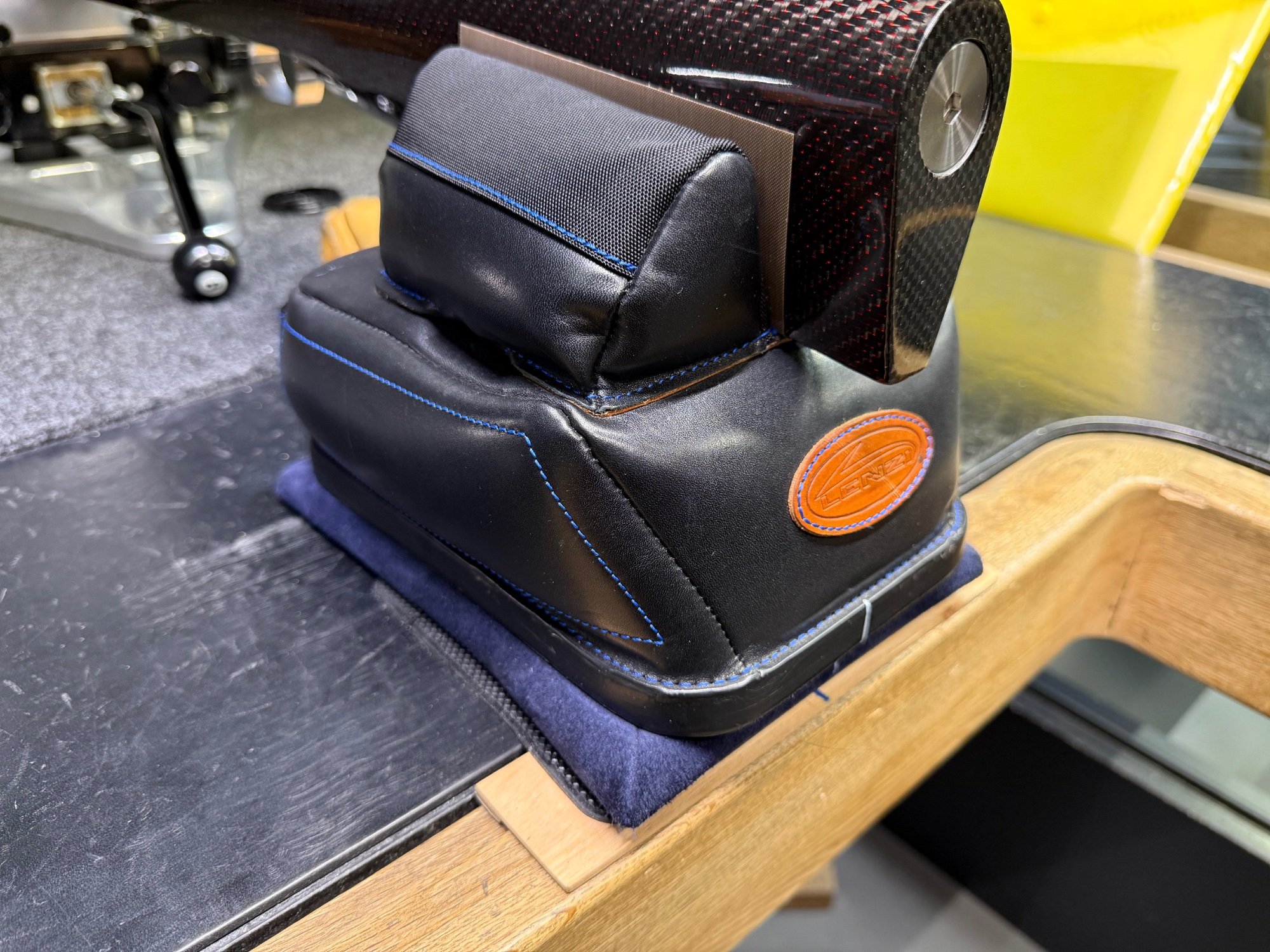

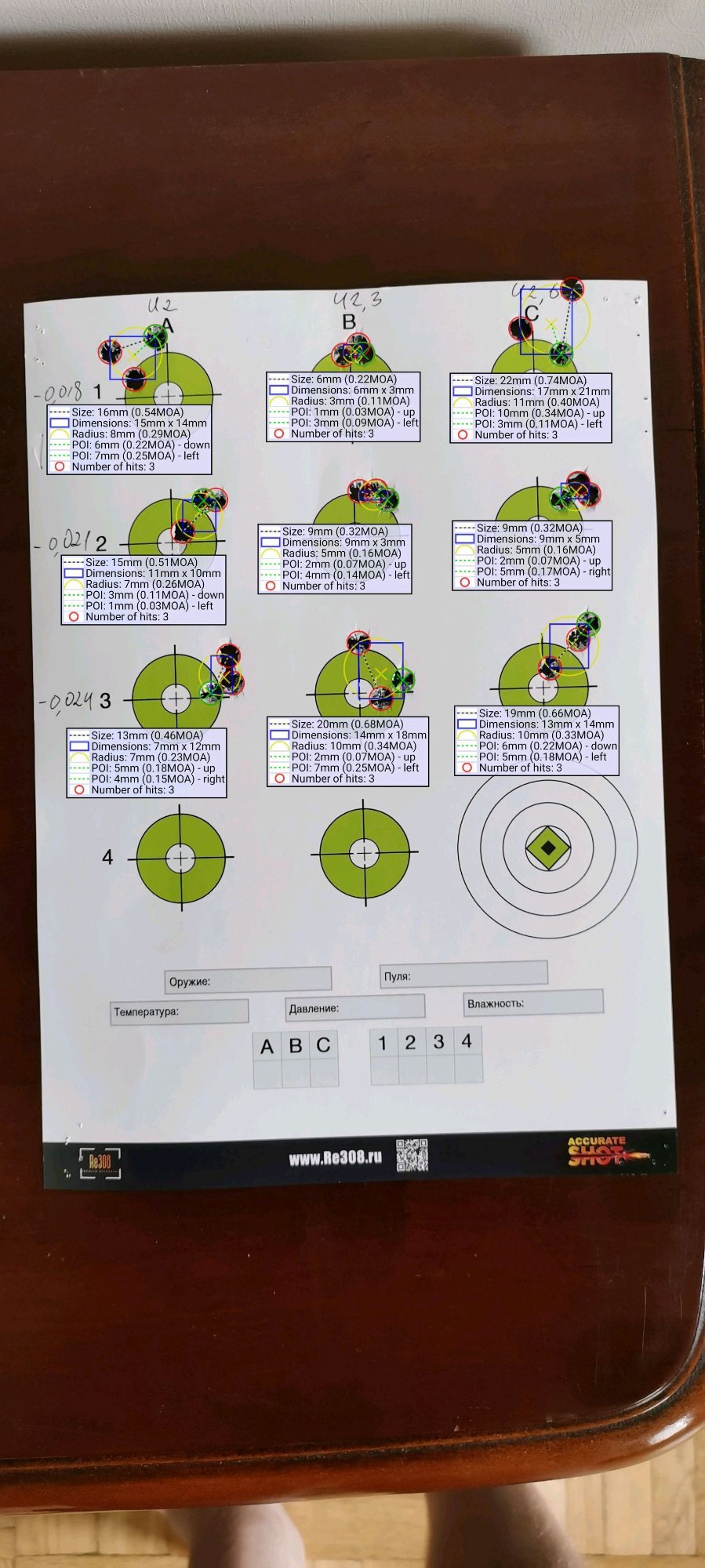

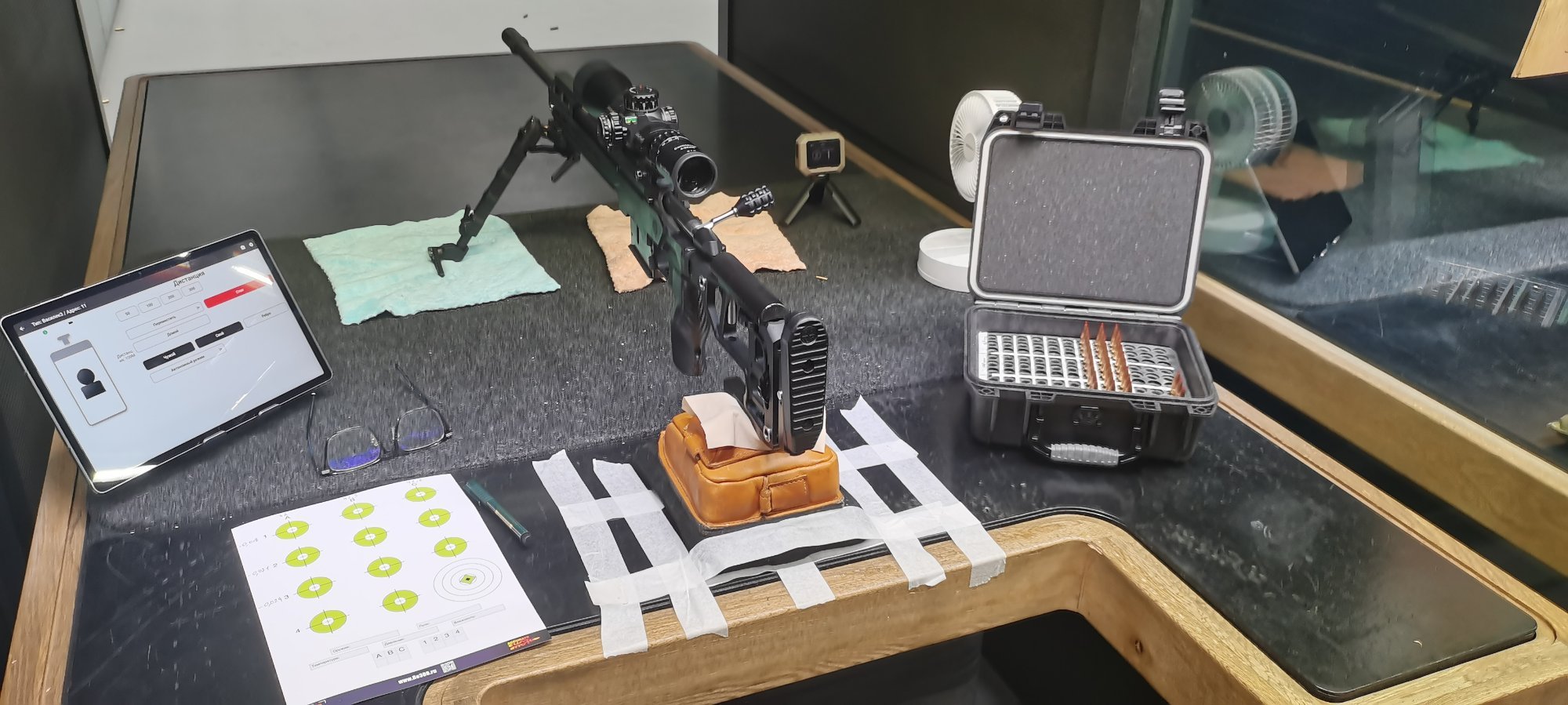

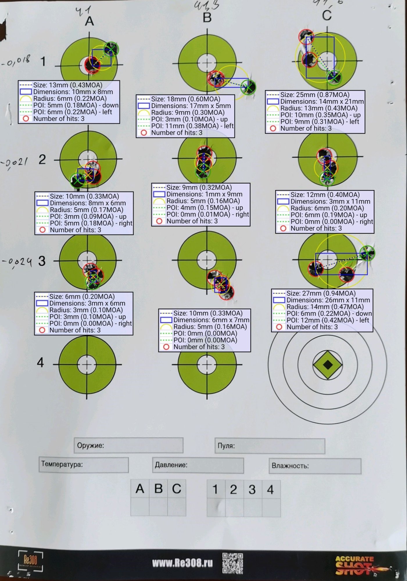

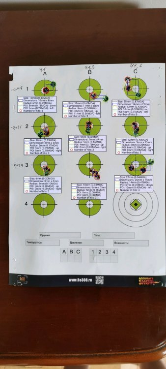

MID Опубликовано: 4 июля 2025 Поделиться Опубликовано: 4 июля 2025 Продолжил настройку. На этот раз удалось хорошо установить винтовку с плотиком Отто, и средним по высоте мешком. плотик поставил на скотч, чтобы не скользил, вроде как помогло. В первый день опустился на один гран вниз и стрелял с навесками 42; 42,3; 42,6 при посадках -0,018; -0,021; -0,024 от БТЗ. Получились хорошие группы на навеске 42,3 и глубинах -0,018; -0,021, однако меня не устроила скорость. Я ожидал скорости от 805 до 825 м/с, а по факту скорости были от 825 до 840, поэтому было принято решение опуститься еще на 1 гран. Во второй день стрелял навесками 41; 41,3; 41,6 при посадках -0,018; -0,021; -0,024 от БТЗ. на посадке -0,021 все навески показали хороший результат , а также наблюдается кластер на навесках 41 и 41,3 при глубинах посадки -0,021 и -0,024. По итогам отстрелов принял решение остановиться на навесках 42 и 42,3, потому что эти скорости меня устраивают и судя по отстрелу на них есть потенциал, и на них пройти вниз еще несколько шагов. В идеале хочу найти кучную полку по посадке в начале нарезов или на в джампе, чтобы патроны по длине проходили по тикковскому магазину, если на охоту в пластик буду переодевать (сейчас ложа с магазином под длинную группу). Как устанавливал винтовку на этот раз Отстрел в первый день. Хорошие группы на навеске 42,3 при глубинах посадки -0,018 и -0,021 Отстрел во второй день. Кластер на навесках 41 и 41,3 при глубинах посадки -0,018 и -0,024 Ссылка на комментарий
НСК-И Опубликовано: 4 июля 2025 Автор Поделиться Опубликовано: 4 июля 2025 41-41.3 , посадку 0.018 можно повторить. Две в одну залетает , есть ощущение , что отрыв чисто психология . Если они прилетят кучно, вот и полка появится. Ссылка на комментарий
MID Опубликовано: 4 июля 2025 Поделиться Опубликовано: 4 июля 2025 18 минут назад, НСК-И сказал: 41-41.3 , посадку 0.018 можно повторить. Две в одну залетает , есть ощущение , что отрыв чисто психология . Если они прилетят кучно, вот и полка появится. Тоже об этом думал. После того, как пройду вниз еще несколько шагов, обязательно перепроверю. Ссылка на комментарий

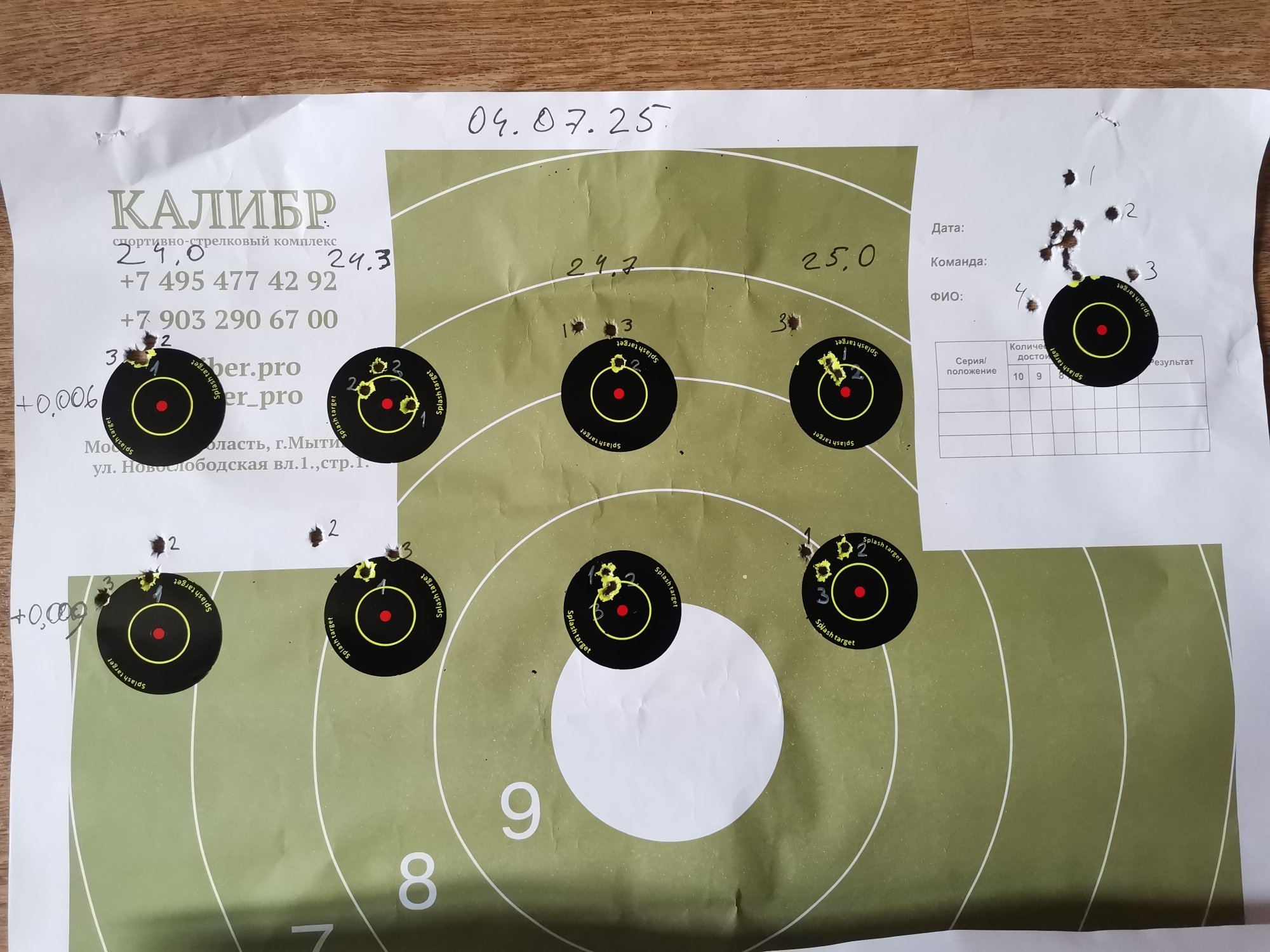

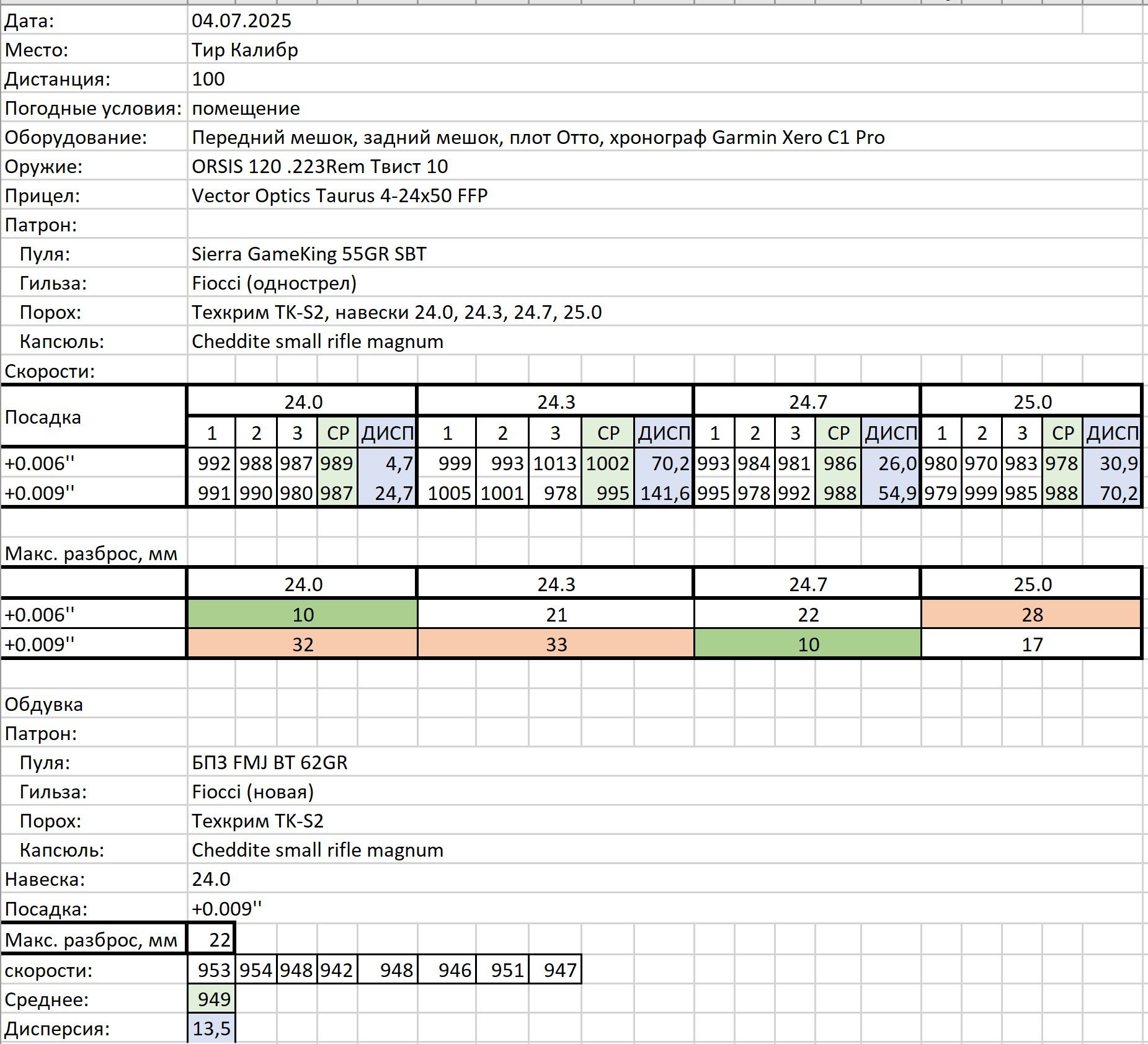

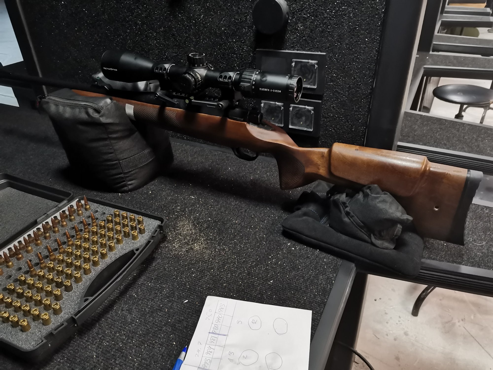

Ратибор Опубликовано: 4 июля 2025 Поделиться Опубликовано: 4 июля 2025 Сегодня съездил в тир Калибр (больше всё равно некуда). С большим боем отвоевал первое направление (хотя изначально именно его и бронировал) - инструктор мне сказал, что оно только для высокоточников, а мой калибр .223 Рем к таким не относится. В общем, уже весело). Где-то по центру из коротыша палили автоматчики - и да, на этот раз явственно ощутил вибрацию стола от их выстрелов. Правы вы, Игорь Геннадьевич, в этом вопросе. Пришлось стрелять в паузах между их выстрелами. Из хорошего - я взял в аренду хронограф, записал скорости. В общем, моё рабочее место выглядело вот так: Я отстрелял 2 серии с посадкой +0.006 и +0.009 с навесками 24.0, 24.3, 24.7, 25.0. Перед сериями стрелял по 2 загрязнителя. Между сериями чистил без пасты. После второй серии отстрелял ещё 8 патронов для продувки гильз. Вот что получилось в итоге. Самое удивительное - это правая мишень, в которую я наспех отстрелял обдувочные патроны, которые были к тому же собраны на пулях БПЗ. 4 отрыва - это загрязнители, они летят по масляному стволу куда попало. А остальные 8 штук сами собой собрались в кучу, хотя я не прилагал к этому никаких усилий. Да и к тому же дисперсия скоростей у них получилась меньше, чем на всех рабочих группах, кроме одной. Единственное объяснение, которое приходит мне в голову - пули БПЗ 62 Гр, и, возможно, поэтому лучше летят на 10 твисте. Хотя я извёл огромную кучу боеприпасов на 62 Гр и не замечал особой разницы с 55 при стрельбе в тире на 100 м. Всю информацию по стрельбе, включая скорости, их дисперсию, а также максимальный разброс в группах, собрал вот тут: На мой взгляд, явной корреляции между скоростями и отрывами не наблюдается. Кроме того, очень загадочным для меняя выглядит факт, что навески 24.7 и 25.0 дают меньшие скорости, чем 24.3. Как такое может быть? Ну и в целом, что посоветуете, Игорь Геннадьевич, куда мне двигаться дальше? Ссылка на комментарий
НСК-И Опубликовано: 5 июля 2025 Автор Поделиться Опубликовано: 5 июля 2025 (изменено) 13 часов назад, Ратибор сказал: Ну и в целом, что посоветуете, Игорь Геннадьевич, куда мне двигаться дальше? Сложно давать советы на расстоянии, не видя весь процесс. Я бы начал с оптимизации отката, мешки которые на фото не годятся для настроек (мое мнение). Если внимательно посмотреть на мишень, на навеске 24.0 +0.006 всё хорошо, но на той же навеске и посадке 0.009 с переходом на нижнюю мишень всё плохо. Почему? Явно, что изменение посадки на 0.003 не может так убить группу. Значит что то с переходом на нижнюю мишень. А там всё просто, регулировка точки прицеливания идет за счет сдавливания мешка или подьема приклада, по сути, приклад висит и никакой стабильности нет и не будет. Повторюсь, винтовка должна двигаться только вперед-назад и за счет угла на прикладе (адаптере) марка прицела смещается по вертикали, при этом приклад стоит на теле мешка. Навели марку прицела на цель и она должна стоять мертво, двигаем винтовку вперед-назад марка прицела двигается строго по вертикали. Тоже самое касается сошек и переднего упора, они должны правильно стоять и правильно работать, винтовка не должна залипать в мешке упора, не должна подпрыгивать на сошках, она должна откатывать. MID решил этот вопрос кардинально, купил мешок, плот отто приклеил всё на скотч и всё заработало. Вышел на 0.3 моа в полке. А это очень хороший результат для заводской винтовки. Свежее обьявление, может пригодится кому. Не лишним будет напомнить , что мешок подбирается под задачи, под геометрию приклада, по высоте. https://reloading.cc/topic/2840-точка-старта/?do=findComment&comment=62478 Изменено 5 июля 2025 пользователем НСК-И 1 Ссылка на комментарий
Ратибор Опубликовано: 5 июля 2025 Поделиться Опубликовано: 5 июля 2025 Игорь Геннадьевич, понял вас. В следующий раз вместо переднего мешка возьму харрисовские сошки (хотя я всё равно сильно сомневаюсь, что они стабильнее, чем 8-кг мешок с кварцевым песком) и подберу задний мешок по феншую. Но меня всё равно терзают смутные сомнения, что отрывы могут идти не от упоров, а от одной из двух оставшихся причин (если не считать уровня моих стрелковых навыков) - примитивной технологии сборки патронов и некачественного беддинга. Патроны я собираю на молотковом наборе Ли. Нажимная посадочная матрица и вставки в компаратор по плечам и оживалу - ReLab. Капсюлятор ручной Lee. Штангенциркуль и весы - Китай, но вполне приличный, точность штангеля 0.01 мм, весов - 0.002 г. Оба обеспечивают повторяемость результатов измерений в пределах заявленной точности, поэтому для локального использования, на мой взгляд, годятся. В целом, патроны после сборки получаются единообразные, усилия по посадке пули примерно одинаковые (нажимаю рукой), биение пуль относительно шейки в диапазоне от 5 до 20 сотых мм, но с отрывами никак не коррелирует (составлял специальную таблицу и сравнивал). В этой технологической цепочке наибольшие подозрения у меня вызывает капсюлятор, а точнее - его шеллхолдер. Гильза в нём люфтит, и если её специально не придерживать, зачастую наклоняется при посадке капсюля, так, что капсюль (как мне кажется) заходит под углом. Капсюль при этом идёт со значительным усилием и шеллхолдер деформирует фланец гильзы. Еа фото видны риски на фланце. Возможно, при этом нарушается плоскость дна гильзы, что влияет на положение патрона в патроннике. Я слегка тиранул донышко шкуркой и можно увидеть горбик металла (справа, блестит) Шеллхолдер, если что, родной Ли. Что вы тут посоветуете? Менять шеллхолдер (какой брать?), капсюлятор (какой брать?) или вообще не заморачиваться? Ссылка на комментарий
НСК-И Опубликовано: 5 июля 2025 Автор Поделиться Опубликовано: 5 июля 2025 (изменено) 1 час назад, Ратибор сказал: Но меня всё равно терзают смутные сомнения, что отрывы могут идти не от упоров, а от одной из двух оставшихся причин (если не считать уровня моих стрелковых навыков) - примитивной технологии сборки патронов и некачественного беддинга Нужно разделить проблему на первостепенную и второстепенную. Сейчас мы говорим о настройке, где вообще нет мелочей и нужно всё делать по максимуму(по возможности). В данной ситуации нужно пристально посмотреть в сторону беддинга, если его вообще нет и там голое дерево, нужно делать беддинг. Далее решать вопрос с мешками и откатом, потом смотреть усм(усилие) и кратность оптики. Это называется, приведение железа в норму. Потом смотрим на условия стрельбы, а это закрытый тир, стол который не качается, отсутствие миража, правильное освещение, мишень которая не качается и правильный стул. А дальше уже сам патрон. Проточка дульца и состояние дульца критически важный момент, многие это не понимают. Мы с ребятами провели много экспериментов с дульцем гильзы, очень много для себя узнали. Что касается инструментов, они все тестируются и доводятся до нужных кондиций, инструменты которые не работают меняются на нормальные. Если шелхолдер оставляет следы и гильза в нем болтается, его нужно заменить. Капсюлятор КМ или 21 век это лучшие на рынке. На фото рисунок не точеного дульца гильзы, о какой соосности можно говорить? О каком равномерном страгивании пули или удержании можно говорить? Графики подтверждают и прямо указывают, что дульце гильзы нужно точить и не просто точить, а до пятой цифры. Для примера графики по посадке на прессе АМР . Этот плохой , но бывает и гораздо хуже . А этот хороший , вот к таким и нужно стремится . Все эти графики я привел для понимания проблемы , просто когда читаешь форумы и везде у всех летит в дыру, мишени правда не показывают . Я может и поверил бы в эти рассказы , но кучностью занимаюсь с 2000 года и очень хорошо представляю масштабы проблем . Я точно знаю , как нужно настраивать . Кстати , ссылка на настройку , там очень хорошо видно все этапы доводки железа и всего остального . Это тоже для понимания . https://reloading.cc/topic/1096-сако-85-варминт-глазами-владельца/#comments Изменено 5 июля 2025 пользователем НСК-И 1 Ссылка на комментарий

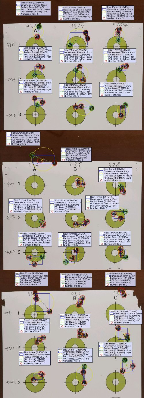

MID Опубликовано: 12 июля 2025 Поделиться Опубликовано: 12 июля 2025 04.07.2025 в 13:22, НСК-И сказал: 41-41.3 , посадку 0.018 можно повторить. На днях съездил отстрелял навески 41.0 -41.3 на посадках 0,027- 0,042. В этот раз стрелял с использованием шнеллера. Для сравнения ниже также добавил результат с прошлого отстрела на посадках 0,018 - 0,024, чтобы наверх не листать. Посадки 0,027 и 0,030 в целом повторяют тенденцию 0,018 -0,024, но группы уже похуже. Ниже этих значений группа начинает рассыпаться. Думаю, что уходить еще ниже в джамп мне особо нет смысла, это уже будет большой тратой ресурсов. В следующий раз хочу вернуться к посадкам 0,018 - 0,024 на навесках 41 и 41,3. и отстрелять эти сочетания уже по пять патронов. Очень надеюсь, что в этих пределах мои поиски закончатся и я на чем-то остановлюсь) Кстати в этот раз я уделил отдельное внимание посадке капсюля, и на каждом патроне проверял, чтобы капсюль садился до конца. Вроде как скорости стали более стабильными, может еще и гильзы стали поровнее на третьем цикле, в общем в следующий раз продолжу наблюдать уже на 4, будут ли изменения) Результаты прошлого отстрела на глубинах от -0,018 до - 0,024 и навесках 41; 41,3; 41,6 Результаты крайнего выезда на глубинах посадки от -0,027 до -0,033 и навесках 41 и 41,3 Результаты крайнего выезда на глубинах посадки от -0,033 до -0,042 и навесках 41 и 41,3 Ссылка на комментарий
