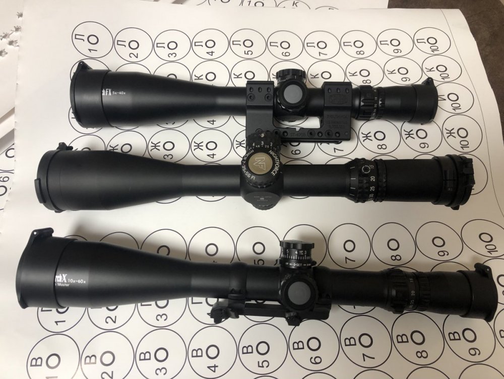

ZeroX Posted April 28, 2021 Share Posted April 28, 2021 Вот решил накинуть на вентилятор... Суть вопроса в теме поста March X HM 10-60x56 или NightForce Competitions 15-55x52 ??? Думаю прошло дотсаточно времени после выхода этих прицелов и многие возможно уже смотрели через них или даже имеют в пользовании. Вот интересно за и против... И что все таки купить? Link to comment

НСК-И Posted April 28, 2021 Share Posted April 28, 2021 (edited) 53 минуты назад, ZeroX сказал: В Марч ХМ тоже смотрели и выбрали именно найт? Смотрел в обычный марч,смотрел в ХМ,сравнивал в лоб с найтом 15-55. Марч тяжелый и большой в нем много не нужных мне опций(посдсветка,зеростоп,кратность 60,обьектив 56).В найте всё сделано по уму,всё лишнее убрали,прицел для стрельбы по бумаге. Стекло(картинка) у обычного марча темное,у НМ гораздо лучше. Оптика ,как и сетка в прицеле, подбираются под конкретные задачи. Edited April 28, 2021 by НСК-И Link to comment
viktor 34 Posted May 2, 2021 Share Posted May 2, 2021 Касаемо Ф-класса. Найт компетишин выигрывает по стеклу , он очень светлый, лучший в этом показателе. Но его минус, сетка FCR-1 при мираже очень тоненькая, сливается, лучше DDR-2, либо крест. Марч 5-50х56, 10-60х56 отличные сбалансированные прицелы достаточно светлые с отличной читаемой сеткой, 8-80 не много подмыливает, опять же под моё зрение, а так надо в ряд ставить все желаемые прицелы и тестировать, так как зрение у всех разное, и подбирать под конкретного человека и под задачи (сетка). ИМХО. С уважением, Виктор. Link to comment
ZeroX Posted May 3, 2021 Author Share Posted May 3, 2021 Тоесть на одинаковой кратности 40х найт компетишн с 52то линзой будет светлее марча хай мастер на 56той линзе??? Неужели топовый Марч так плох? Link to comment
viktor 34 Posted May 4, 2021 Share Posted May 4, 2021 10 часов назад, ZeroX сказал: Тоесть на одинаковой кратности 40х найт компетишн с 52то линзой будет светлее марча хай мастер на 56той линзе??? Неужели топовый Марч так плох? Да, светлее, причём у марча ещё 34мм труба.. С уважением, Виктор. Link to comment

Евген90873 Posted May 5, 2021 Share Posted May 5, 2021 Добрый день. Не совсем корректное сравнение. Это разные прицелы. Нужно сравнивать NF 15-55x52 и March 10-60x52, а не 10-60х56. March 10-60x52 очень светлый, он легче, чем Найт, и сетки разнообразные. Именно March 10-60x52 используется Ф-классе, собственно для него и был сделан. Link to comment

НСК-И Posted May 5, 2021 Share Posted May 5, 2021 Серия НМ светлее чем предыдущая серия.(не НМ) Link to comment

НСК-И Posted May 6, 2021 Share Posted May 6, 2021 7 часов назад, ZeroX сказал: К тому и вопрос Марч HM 10-60х56 будет светлее найта компетишн ??? Одинаковые.(я сделал такие выводы). Именно у НМ стекла другие ,они светлее чем у предыдущих серий Марча.А предыдущие серии Марча проигрывают найту 15-55. Link to comment
Евген90873 Posted May 6, 2021 Share Posted May 6, 2021 NF крепкие и надёжные прицелы. Но лучшую оптику они устанавливают на свои топовые модели Бист, Атакр и Компитишн, которые пользуются заслуженной популярностью. На остальных много проще. Оптику для NF изготавливала Меопта(сейчас может поменялся поставщик). Если сравнить зрительные трубы Меопта и Найтфорс, это абсолютно одинаковые по внешнему виду и характеристикам товары, только Найт дороже. March же устанавливают на все прицелы, независимо от модели, только лучшие стёкла, с каждым поколением улучшая характеристики. Марч выпустили новый тактический прицел 5-42х56, с просто "волшебными" характеристиками, и удобными сетками. Ещё много зависит от личных предпочтений. У кого-то глаза болят от Найта, у кого-то от Марча. Знакомый перебрал все прицелы, и подошёл ему только Шмидт, для глаз комфортнее. Link to comment
