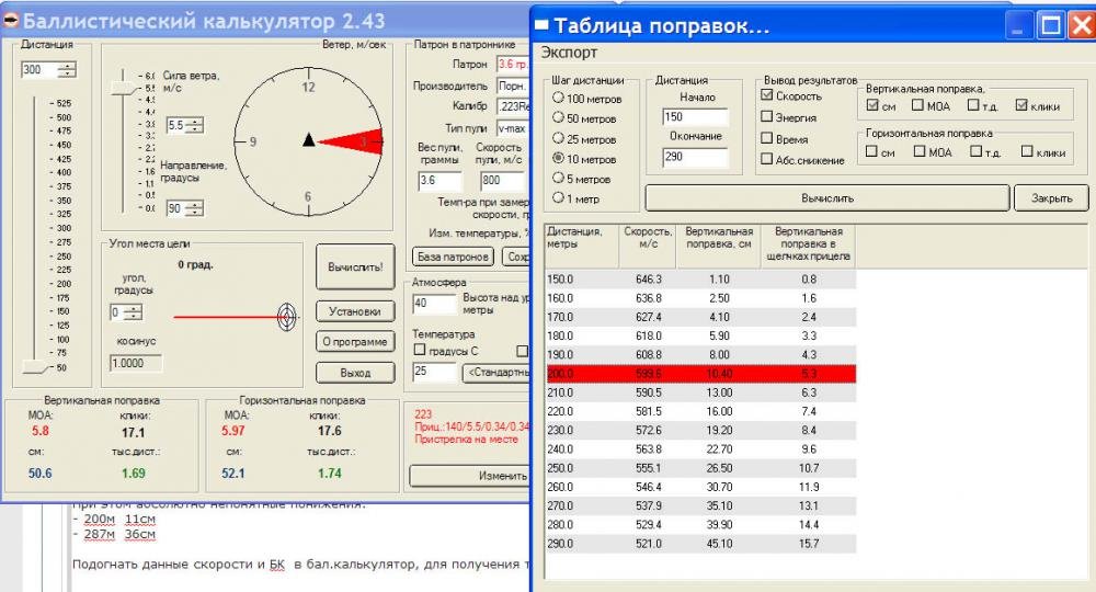

Кролик 15 Posted June 10, 2013 (edited) 223 кал. V-max 55gr (БК 0,255) Пристрелка в "0" на 150. Практически безветрие 150м 5шт в 28мм 200м 5 шт в 50мм 287м 4 шт в 200мм ????? Из-за чего так разлезлась группа? При этом абсолютно непонятные понижения: - 200м 11см - 287м 36см Подогнать данные скорости и БК в бал.калькулятор, для получения таких понижений не получается. Edited June 11, 2013 by Кролик Share this post Link to post

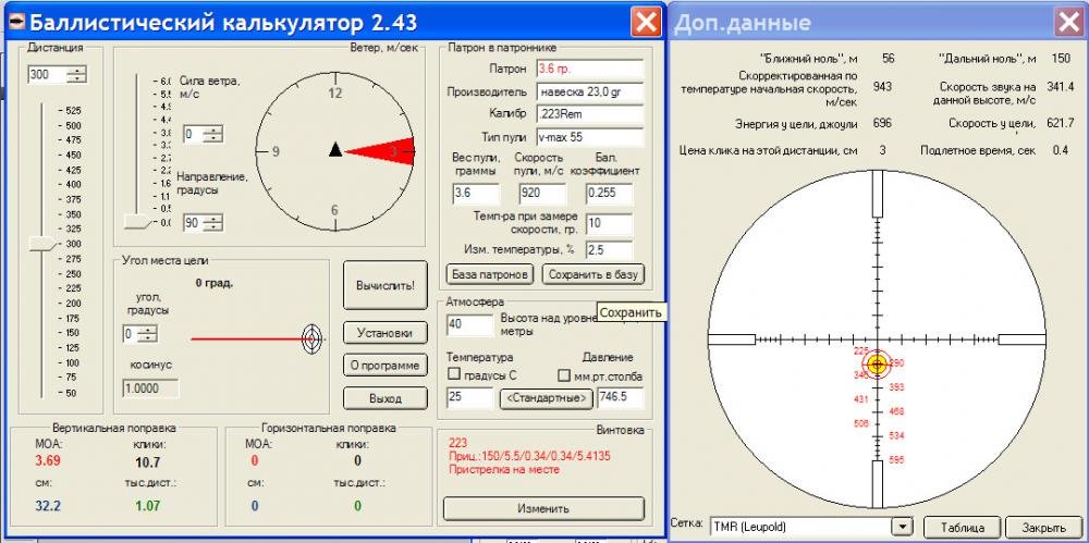

KRSK 14 Posted June 10, 2013 (edited) Укажите все данные по винтовке, патрону, погоде, которые вводили в БК. Взять хотя бы пристрелку: Пристрелка в "0" на 150. В БК стоит дистанция пристрелки - 140 метров. Покажите полные скриншоты БК, т.к. есть несоответствия в его работе. С ув. Edited June 10, 2013 by KRSK Share this post Link to post
Кролик 15 Posted June 10, 2013 (edited) ок. Спасибо. Сейчас введу правильные данные и заменю сканы в первом сообщении. На калькуляторе указана ветер 5,5 м.с - достаточно сильный. А при направлении с 3х часов, если не ошибаюсь, он поднимает пулю при правых нарезах. введено только для смещения марки влево. Чтобы не закрывала цифирь на сетке. так бы хотелось, но .... Стрелялось 150, 200 и 290м без изменения точки прицеливания. Т.е. со всех дистанций в одну точку. Далее измерены относительные снижения от СТП для 150м. от 150 до 200 падение 11см. от 150 до 290 падение 36см. Даже если я как-то протормозил с навеской и забыл изменить..... (крутил еще 52 на 130 вихте, там 21,7 грейна) то подгоняем начальную скорость .. и только при 730м\сек имеем искомое снижение около 11см. При этом на 290м вообще бред - 50см. Edited June 10, 2013 by Кролик Share this post Link to post

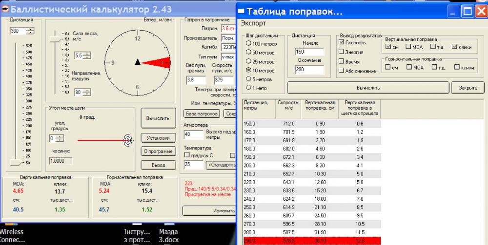

KRSK 14 Posted June 11, 2013 Сейчас введу правильные данные У вас в БК неправильно указана температура измерения скорости. Она должна совпадать с температурой стрельбы. Тем более, что стоит начальное значение 2,5% "Изменения температуры". Очень сомневаюсь, что высота оптики так же совпадает с начальными установками БК = 5,5см. Если ввести правильные данные, скорость 900м/с, ниже высоту прицела, то ваши результаты от БК будут отличаться в несколько сантиметров. Для полного совпадения вначале нужно очень тщательно пристреляться, чтобы не было ни малейшего отклонения по вертикали от точки прицеливания. Это встречается сплошь и рядом. Стреляете на дистанцию пристрелки (150м), 200, 290 метров и смотрите все мишени, начиная со 150м. Если на ней попадания выше или ниже, то эту разницу от точки прицеливания переводите в МОА и учитываете на оставшихся мишенях 200, 290 метров. Далее подгонка скорости и ВС пули. Чудес и барабашек не бывает. БК работает очень достойно при правильном вводе всех параметров. Флаги должны быть обязательно или придется БК подгонять за несколько выездов в разные ветровые условия. С ув. Share this post Link to post
sergey-k77 10 Posted June 11, 2013 (edited) кролик, Уточните в настройках БК, при каких метео условиях была пристрелка (замер скорости) и что введено по факту. Т.е., если я правильно понял из скриншота, то скорость была измерена при 10 градусах и тд.., а стреляли при 25 градусах и тд..., но при этом включена "пристрелка на месте". Это тоже влияет на вычисления. Определитесь с навесками и если не сложно сделайте фото с группами и вашими комментариями. Мне кажется так будет нагляднее. Слегка продублировал предыдущией ответ, но я не специально. :) П.С. И вообще - очень внимательно относитесь к вводу данных (ВСЕХ!) в БК! Там нет мелочей - я несколько раз на этом обжигался. Казалось бы мелочь - а при последующем "разборе полетов" выясняется что из-за этой "мелочи" разница в поправках 0,25, а то и больше МОА. Edited June 11, 2013 by sergey-k77 Все написаное выше - ИМХО. С уважением - Сергей. Share this post Link to post
Кролик 15 Posted June 11, 2013 У вас в БК неправильно указана температура измерения скорости. ок. Очень сомневаюсь, что высота оптики так же совпадает с начальными установками БК = 5,5см. 100% проверено. https://reloading.cc/forum/showthread.php?t=182 Все, уехал отстреляюсь. На дворе абсолютный штиль, солнце на горизонте. Share this post Link to post
Кролик 15 Posted June 11, 2013 (edited) Стреляете на дистанцию пристрелки (150м), 200, 290 метров и смотрите все мишени, начиная со 150м. Если на ней попадания выше или ниже, то эту разницу от точки прицеливания переводите в МОА и учитываете на оставшихся мишенях 200, 290 метров. Я не стреляю в разные мишени. Мишень одна, высотой 80см. Точка прицеливания одна, вверху. В неё и стреляется со всех дистанций, без ввода каких либо поправок. Для подсчета используется величина смещения СТП вниз для каждой группы. Да, и барабаны прицела у меня в тысячных. Сетки нет. Точка. Пошел чистить и считать. Отпишусь. Edited June 11, 2013 by Кролик Share this post Link to post
sergey-k77 10 Posted June 11, 2013 (edited) Сетки нет Это как? Я не стреляю в разные мишени. Мишень одна, высотой 80см. Точка прицеливания одна, вверху. В неё и стреляется со всех дистанций, без ввода каких либо поправок А если как вариант поставить три-четыре мишени на нужных дистанциях и попробовать подобрать под дистанции нужные поправки, а отталкиваясь от них отрегулировать в БК скорость и БК пули? Это наверное не совсем правильно, но как вариант... Edited June 11, 2013 by sergey-k77 Все написаное выше - ИМХО. С уважением - Сергей. Share this post Link to post
Кролик 15 Posted June 11, 2013 KRSK спасибо ! Не учел, что в базе патронов тоже есть температура .... Но все же ! Почему так разлезлась группа на патроне с низкой скоростью? На дистанции от 200 до 290 метров куча расползлось с 5 до 20см А если как вариант поставить три-четыре мишени нафиг, нафиг. Метода отработана и проверена. Зачем что-то подбирать? Отдолбили с разных дистанций в один щит, поимели абсолютные смещения СТП по вертикали на этом щитке и домой. Дальше подбираем в БК скорость, пока не сойдутся значения падений. А поправки для барабана легко высчитать потом. Сегодня получилось так: 200м - 7см (расчетное - 6,1) 290м - 30,5см (расчетное - 30,8) при скорости 915. На 200м скучковалось в 3см, на 290м - в 6см. Как для охотничьего патрона по лисе, со стальной гильзой, - ИМХО "за глаза". ыыЫ? В последствии перепроверюсь при других погодных условиях. Это как? только крест и точка. Все бубны - барабанами. Share this post Link to post
