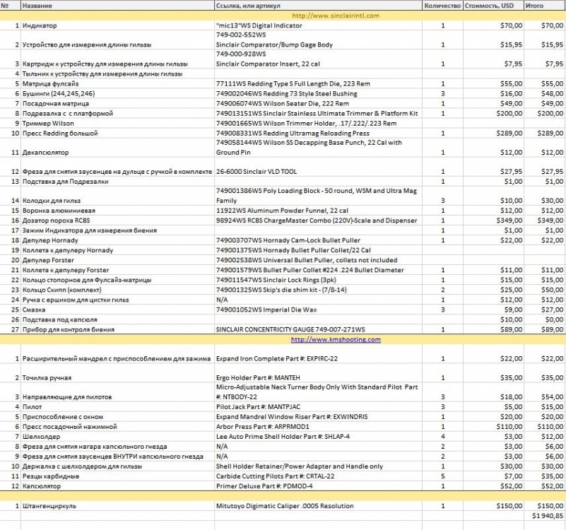

Буду заказывать в ближайшее время. Как набросаю примерный список - покажу дабы народ смог подкорректировать.

Да-да. Хочу что-то не самое дешевое, но и не из темы про параноиков, конечно :) Думаю тысяч 25-30 на это дело смогу выделить. Вроде можно приличный комплект на эти деньги собрать.
Link to comment
Не факт что хватит на приличный комплект с учетом курса доллара, это всего $500-600, на приличный комплект нужно хотя бы $1800-2000 только оборудование. Только не бросайтесь в крайности, не тратьте эти деньги на Lee и подобное барахло - это деньги на ветер, еще раз перечитайте темы "Правильный инструмент" и "Релоадинг для параноиков". Учитывая что у Вас все же Блейзер, а не СКС, вероятно имеет смысл покупать постепенно, начиная с самого необходимого (пресс, матрицы, капсюлятор, весы, мелочевка - на большее $600 не хватит), а потом уже докупать до полного комплекта. Не забудьте про пули-гильзы-капсюли-порох, увы они тоже сейчас стоят денег, оцените свои возможности, многие увы недооценивают и потом всё что купили продают через пару месяцев...
Link to comment
Мне что то $2000 не хватило :)

По такой табличке проще ориентироваться. (Это на 223 с учетом "на вырост")
И Игорь рекомендовал другие подрезалки...

Спасибо, братцы. Да, я что-то все никак не привыкну к таким ценам за валюту. По привычке доллар на 30 множу, а евро на 40 :) Да, наверное, этапами буду обживаться. Еще раз спасибо за вправленные мозги. Первичный список тогда сформирую сегодня, выложу на корректировку.

Доброе утро, братцы. Пишу первичный список для заказа. Вот не совсем понял в чем различие между комплектом матрица обжимная + матрица посадочная (http://www.sinclairintl.com/reloading-equipment/reloading-dies/rifle-dies/redding-type-s-match-full-length-die-sets-category-i-cartridges-prod37960.aspx) и отдельно обжимная (http://www.sinclairintl.com/reloading-equipment/reloading-dies/rifle-dies/redding-type-s-full-length-bushing-dies-category-i-cartridges-prod36509.aspx) + посадочная (http://www.sinclairintl.com/reloading-equipment/reloading-dies/rifle-dies/wilson-seater-die-prod36168.aspx). Я так понимаю, что те что в комплекте идут - обе под резьбовой пресс. А те что отдельно - матрица фуслайз под резьбовой пресс, а посадочная под нажимной. Ну и цена отличается. Почему оптимальным вариантом рекомендован раздельный вариант? Можно ли ограничиться одним резьбовым прессом если посадочную матрицу взять из вышеуказанного комплекта?
Какой набор размеров бушингов нужен для .223 и для 30-06?
Link to comment
Эту тему, как мне кажется, подробно изучил. Но вот и не понял-таки чем лучше матрица посадочная от Вилсон+дополнительный нажимной пресс для неё, чем посадочная от Реддинг + уже именющийся пресс.
Про бушинги не понял... Готовить хочу гильзы по всем канонам искусства :) Буду стараться, по крайней мере. Гильзы на первом этапе - б/у (много накопилось), но и потихоньку и новых закажу...
