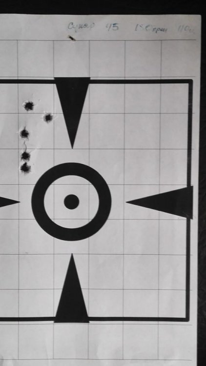

Подскажите по опыту что подправить
пуля легкая 150 с пластиковым носиком цкльномедная в легкое касание к нарезам
порох сунар 1/15 навеска 45 гран подходим к пределу но явных признаков превышения давления нет
Винтовка 308, ствол 26, нарезы 11
Взять пулю, которая подходит к вашему стволу с 11 твистом (167, 185), обычную, а не цельномедную, и настроить патрон.

У меня и 155 и 185 сскенары летят
Не нужно умных советофгсбылфгс и поменять пулю..поменять винтовку или стрелка....вопрос был что делать если пули летят с разной скористью... поменять посадку или навеску ...... пули практически на одной линии... если стабилизировать скорость ... куча соберется думаю не плохая
Зачем вы тогда задаете вопросы если сами все знаете? Какие можно тут дать советы, когда вообще не понятно как вы настраивали патрон, ничего не сказано про подготовку гильз, какое оборудование использовали, какая погрешность навески (- это все может влиять на скорость), тем более Сунар и пуля неподходящая твисту ствола. Как вы измеряли скорость и узнали что она разная? Расположение пробоин на мишени? Вы уверены что проблема не с железом или прицелом? Слишком много вариантов. По этой причине правильный совет дать очень затруднительно.
Если была аналогичная ситуация
Например.....Человек увеличил COL стало хорошо...
А твист и прочие ФГС.....это от лукаврго
Нет большей правды чем дырка в мишени ! И после этого расказывать про твист и прочие бесмысленно
Посмотрите на вертикаль .... дыры блин на одной линии !!!

Сколько Вы уже занимаетесь стрельбой (высокоточно) ,и релоадом ?
Спрашиваю потому, что с 308-го 11 твист, летит (у меня) ВСЕ , от 150 грн, до 175 грн.
Это в 308-ом. Выше не пробовал. С 300-го 11-твист, от 150 и 210 грн. ПРОВЕРЕНО!
Расскажите про то, как Вы настроиваете патрон? Про подготовку гильз?
Об чем спросил dallas. Дело думаю в этом. Имхо!
Гамлет привет, дело даже не столько в весе, человек пишет что у него солиды ("цельномедные"), почему то без названия и без указания производителя, в любом случае это значит что в таком весе это довольно длинные пули и для них нужен будет определенно более крутой твист. Но раз

то мне больше нечего добавить, может быть кто-то другой будет тратить свое время. Никаких обид о чем речь. На звание гуру я и не претендовал ) Зачем давать советы если они заранее не нужны.
Сергей приветствую!
Про солиды да, ничего не могу сказать:) ибо не пробовал.( не вижу смысла для моих задач)
А так вроде все летит очень прилично с 11 -го твиста.
Правда не на сунаре конечно, но тем не менее:)
Занимаюсь меньше года
Стреляю где то раз в месяц
Патрон подготовленный
Подрезан шейка обточена
Не в конкретный размер а на однообразность гильза лапуа
Порох сунар 1/15
Ствол теплый перед этим было отстреляно 10 патронов на клермонде 511.... легли в пол минуты кроме первого....
Пуля была посаженна в -0.025 от легкого касания нарезов....
Стенка шейки после обточки 0.014
Бушинг 304. Матрица рединг
Патрон не настраивал взял за основу патрон со 155 скенар... попросили проверить эту пулю друзья охотники
Но после того как увидел мишень
Захотелось собрать кучу потому как вертикаль обесчает очень хорошую кучу.... И если бы патрон был г-ный былбы гороз а не прямая линия
Если можете подсказать хотябы направление в каком двигаться подскажите.... если нет то зачем фетешиские диалоги у кого прес длиньше....))
И есче раз скажу важна только дыра в мишени после этого все не важно
Прес...матрица....руки... мишень она всего важнее
Хоть пасатижами патрон собирай
Пасажитами не получится к сожалению:)
"Патрон не настроивал " - это очень плохо!
Если с навеской , и точкой старта (касание- закус) определились ,
То идите вниз с шагом 002-003 , и пробуйте. Возможно пуля полетит
Именно с таким джампом, об котором вы даже и не думали никогда.
К примеру у меня была такая ситуация , когда я яко бы уже определил,
Какой джамп мне нужен, ибо получил на этом хорошие кучи.
В следующий раз приезжал на стрельбище, и с этим же джампом, куча
Распалзалась в п...ду! :) счастье оказалось в совсем другом джампе.:)
Так что надо пробовать и пробовать. Получить ОДИН РАЗ , хороший результат,
Это еще ни об чем не говорит. :) нужна стабильность !:)
P.S . И я еще сомневаюсь в том, что виновата именно пуля, а не вы:)
И еще дайте стрельнуть товарищу , ( не новычку) кто в теме,
Возможно картина изменится , и можно будет делать выводы.
