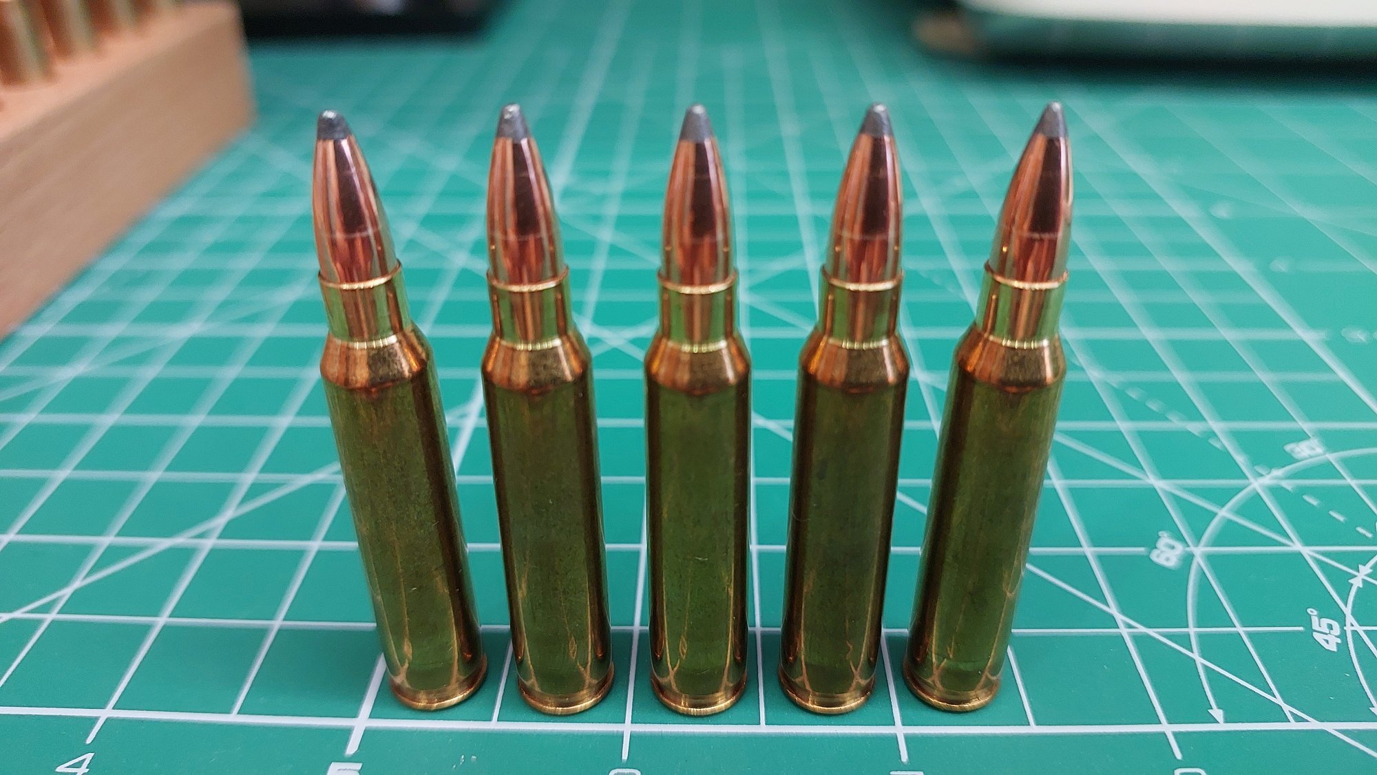

Norem Опубликовано: 7 июня 2025 Поделиться Опубликовано: 7 июня 2025 Уважаемые коллеги, здравствуйте! Вчера собирал партию патронов 223Rem с пулей Sierra GameKing 65. Вначале на простеньких Hornady G3 взвесил пули и отсортировал. Из сотни получилось 40 весом 65,0 грана, 50 весом 65,1 грана, 5 весом 64,9 грана и 5 весом 65,2 грана. Почти нормальное распределение ошибки. По длине измерял штангенциркулем- ну плюс-минус 2-3 тысячных от заявленной длины. Вопрос по посадке по COL. Если всё шарашить на одних настройках нажимной Вилсон - разброс по COL будет очень сильный. Те самые плюс минус две три тысячных. Взял среднюю длину пули, на ней настроил матрицу, чтобы был начальный COL (по мануалу Вихты). И на этих настройках посадил пули. По COL естественно, полная шляпа. При замерах по CBTO картинка гораздо лучше - разница в районе 1 тысячной. Терпимо? Или всё это фигня и я всё сделал не так? Собранные патроны проверил на биение - в пределах 1 тысячной. Разница видна даже невооружённым взглядом. Наконечники все разные, и соответственно, длина пуль. А вот при замене компаратором по оживалу - разница совсем мала от пули к пуле. Ссылка на комментарий
Kotofey Опубликовано: 7 июня 2025 Поделиться Опубликовано: 7 июня 2025 1 час назад, Norem сказал: Уважаемые коллеги, здравствуйте! Вчера собирал партию патронов 223Rem с пулей Sierra GameKing 65. Вначале на простеньких Hornady G3 взвесил пули и отсортировал. Из сотни получилось 40 весом 65,0 грана, 50 весом 65,1 грана, 5 весом 64,9 грана и 5 весом 65,2 грана. Почти нормальное распределение ошибки. По длине измерял штангенциркулем- ну плюс-минус 2-3 тысячных от заявленной длины. Вопрос по посадке по COL. Если всё шарашить на одних настройках нажимной Вилсон - разброс по COL будет очень сильный. Те самые плюс минус две три тысячных. Взял среднюю длину пули, на ней настроил матрицу, чтобы был начальный COL (по мануалу Вихты). И на этих настройках посадил пули. По COL естественно, полная шляпа. При замерах по CBTO картинка гораздо лучше - разница в районе 1 тысячной. Терпимо? Или всё это фигня и я всё сделал не так? Собранные патроны проверил на биение - в пределах 1 тысячной. Разница видна даже невооружённым взглядом. Наконечники все разные, и соответственно, длина пуль. А вот при замене компаратором по оживалу - разница совсем мала от пули к пуле. Здравствуйте! Уточните ваше оружие, чтобы понять оправдан ли такой подход. Вы очень строги к охотничьим SP-пулям 🙂 При подаче в патронник из магазина свинцовый носик может еще раз измениться. COLом оперировать бесполезно в данном случае, только для очень грубой начальной настройки. Используйте длину по оживалу. Ссылка на комментарий
Norem Опубликовано: 7 июня 2025 Поделиться Опубликовано: 7 июня 2025 Blaser R8 223Rem, охотконтур Ссылка на комментарий
НСК-И Опубликовано: 7 июня 2025 Поделиться Опубликовано: 7 июня 2025 7 часов назад, Norem сказал: Вопрос по посадке по COL. Если всё шарашить на одних настройках нажимной Вилсон - разброс по COL будет очень сильный. Все пули по длине разные, разные всегда. Иключение только точенки импортные и то не все. Замерять все собранные патроны по общей длине (COL) не нужно. Достаточно замерить один патрон, настроить под этот размер матрицу и посадить все пули с этой настройкой. Если используете нажимную вилсон, тогда всё еще проще. Собираете патрон, замеряете его по длине, настраиваете под этот размер матрицу и замеряете голову матрицы. В дальнейшем все замеры делаете по голове матрицы. Нужно изменить посадку, меняете размер головы на нужную цифру. Пример, голова 1800, нужно сделать патрон короче на 0.003, меняете голову на 1.803. 8 часов назад, Norem сказал: По COL естественно, полная шляпа. Так всегда и у всех. Матрица всегда садит в один размер. Возьмите одну пулю, замерьте патрон по носику и посадите эту пулю в эту гильзу 100 раз, всегда будет один и тот же размер, и по другому не бывает. Вывод, замерять все собранные патроны по носику не нужно. Собранные патроны замеряются по оживалу, в идеале это делать проверенным колпачком который реально замеряет оживальную часть. Ссылка на комментарий
