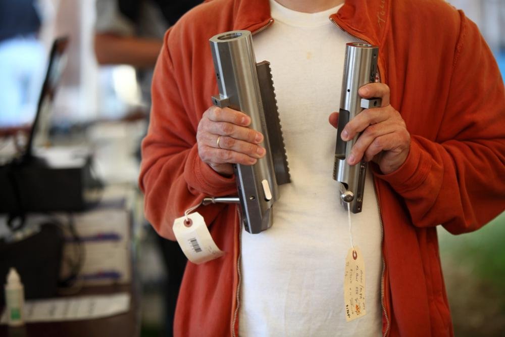

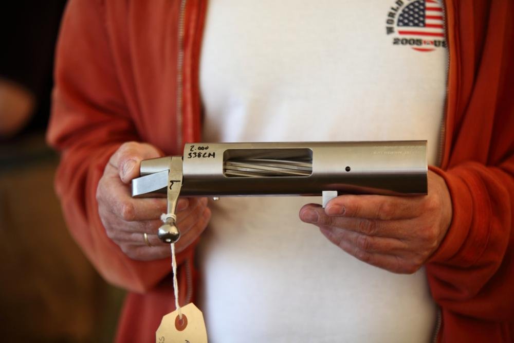

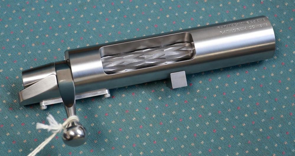

БАТ делает разные затворные группы с разными вариантами лапы отдачи,есть раздельные,есть интегрированные,(черная)
есть лапа где-то по центру группы (на фото).
На коротких группах модель SV (и подобных) вообще лапы нет,есть просто выборка металла на самой группе и это работает.
Для задач которые поставлены в этой теме,выбрал бы такую группу
Бат три упора,отдельно лапа,отдельно планка 20 моа,болт без завитушек(гладкий и толстый)
