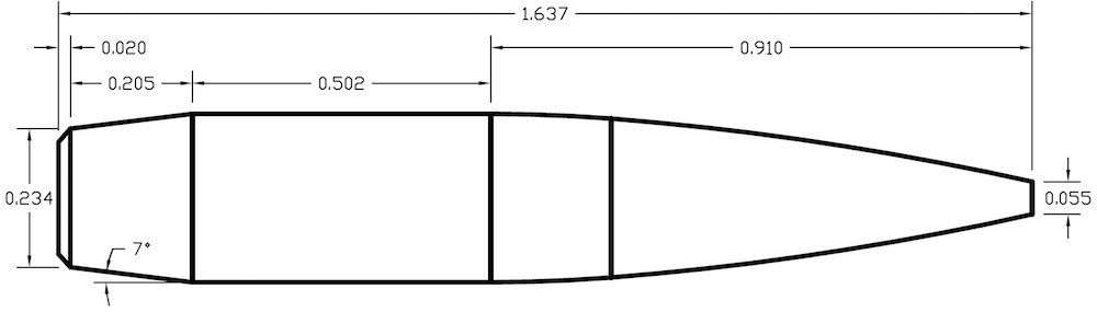

Что такое правильно собранный патрон?
Это когда пуля сидит в гильзе так, чтобы переход тела пули в боттэйл находится на одном уровне с переходом дульца в плечики.
Вот картинка, из которой все понятно:

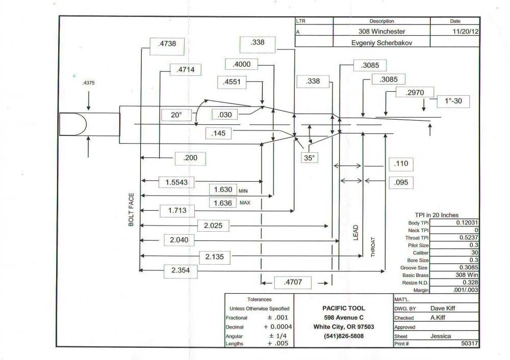

Теперь надо заказывать разверки. заказываем у наркоманов на PTG (http://www.pacifictoolandgauge.com)
Их будет две:
1. Развертка под патронник: 308 Win Fin .338 Nk .95 Fb Finisher Reamer
2. Развертка под пульный вход: 30 Caliber Uni-Throate with T-handle
Почему две разверки?
потому что фрибор на нашей развертке .95. Это фрибор под 155 (короткую) пулю. для длинной пули надо будут дорезать пульный вход. т.е. имея в руках комплект из двух разверток вы можете сделать пульный вход под ЛЮБУЮ пулю и под ЛЮБОЙ COL.
Обращаю внимание на то, что нэк должен быть .338. расчет простой: точеная пальмовская гильза имеет толщину стенки дульца .014". 0.308+0.28= 0.336 - дульце собранного патрона. 0.002" - минимально необходимый клиренс. 0.336+0.002=0.338.
вообще, в процессе эксплуатации мы будем держать клиренс в диапазоне 0.002-0.003".

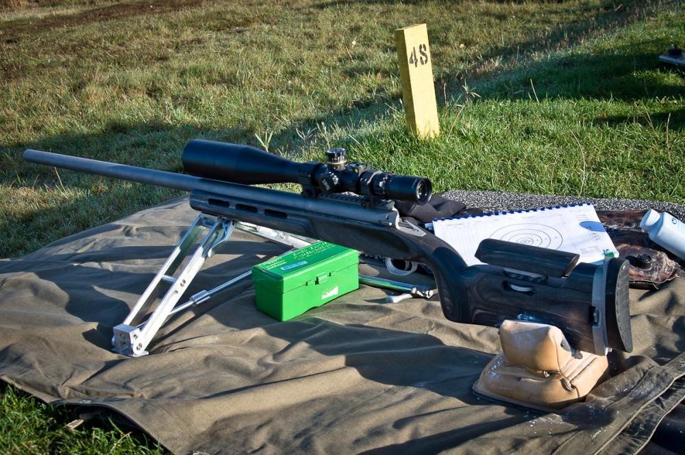

И чтобы два раза не вставать, раз уж идет речь про Ф-класс.
Знаю, что в России народ в основном тянется к Ф-опену. Поэтому выкладываю справочные материалы по лучшей (на сегодняшний день) винтовке в Ф-Опене.
Итак.
Напомню ограничение по Ф-Опен.
1. Вес - 10 кг с прицелом но без переднего упора.
2. Калибр - любой до .338 включительно.
3. Дульники запрещены.
На сегодняшний день лучший калибр для Ф-Опен это 7\270wsm. И не спрашивайте почему :)
Вот так она выглядит, винтовка Чемпионов:

Какая пуля?
До сих пор это был бергеровский 180 гибрид. БК у этой пульки около 0.7.
Запускают ее на двух скоростях - 920\930 и 960\980.
Вот она:
Но этой весной Бергеры анонсировали новую пульку - 195 гибрид.
Я предполагаю, что БК у нее будет невообразимый - 0.79 - 0.8!!!
Вот эта пуля:

Развертки:
1. 7-270wsm Finisher Print # 37703
2. Uni-Thorater Kit w/ T-Handle for 7-270wsm. 7mm Uni throater with 1°-30 lead angle to match the reamer #37703
чертеж самой развертки:
п.с. К слову, такая развертка есть на Орсисе, подарок от Крымского кружка :)

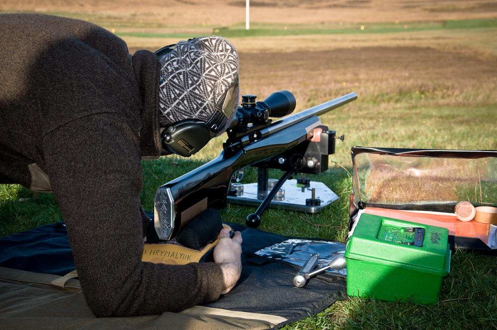

п.п.с. стреляет это калибр примерно так (это Зброяр+Крымские сошки, БР упора у нас нет :) )
