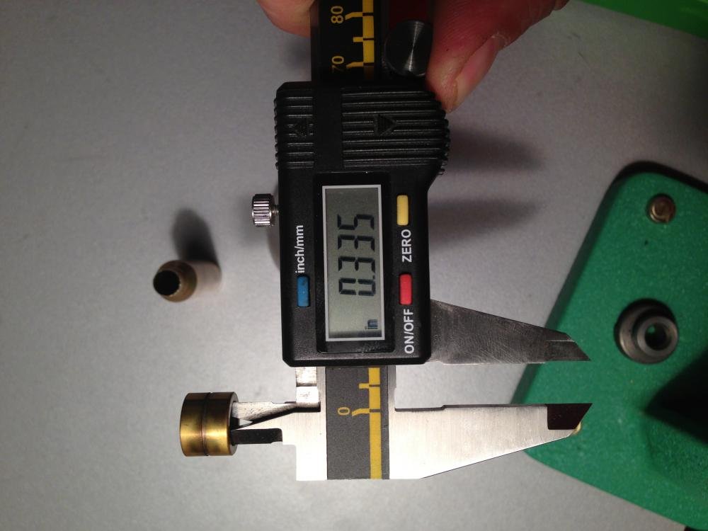

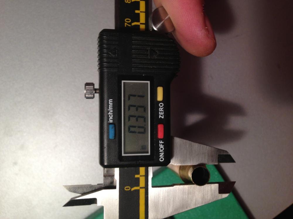

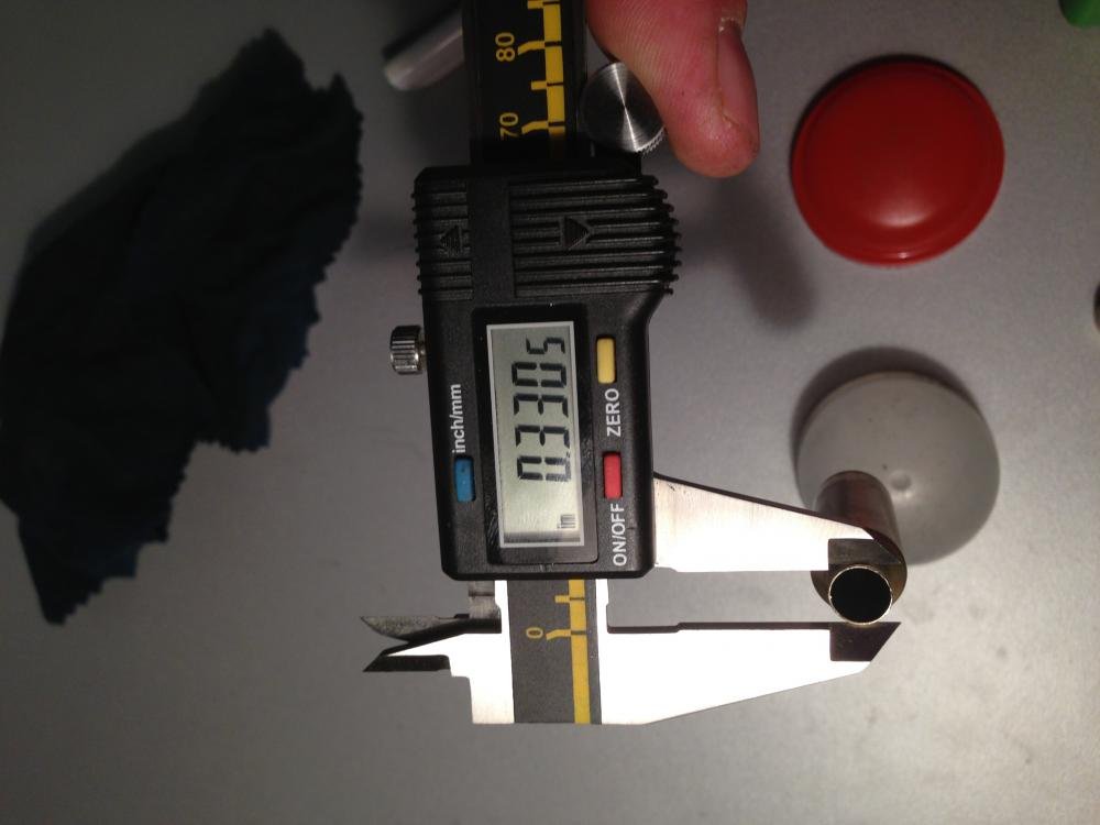

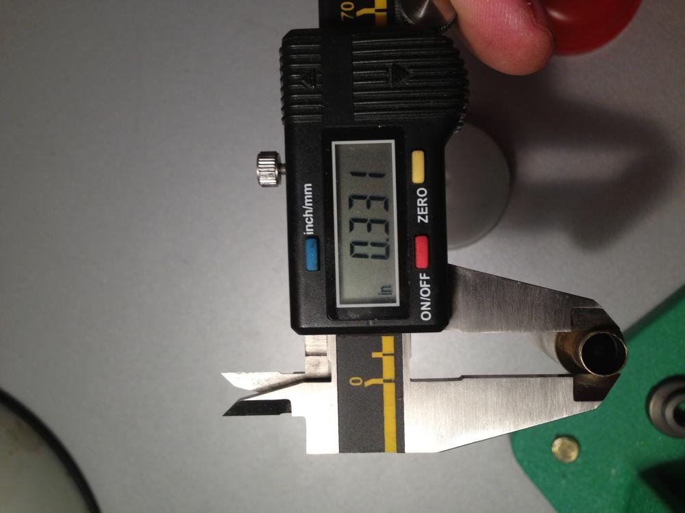

mrdebet Опубликовано: 29 августа 2013 Автор Поделиться Опубликовано: 29 августа 2013 (изменено) Повторил. Та же хрень... Бушинг с усилием, но налазит на дульце руками, ими же снимается. Усилие оттого, что дульце сверху чуть развальцовано до размера .334. Дульце концентрично. Фото по порядку: 1.Необжатая гильза 2. Обжатая гильза 3.Обжатая гильза в другом месте дульца 4.Бушинг. При замере бушинга, гильза, вставленная в другие губки штангеля, имеет видимый зазор с губками. Т.е. Со свистом. Ваши версии, господа... Изменено 29 августа 2013 пользователем mrdebet Ссылка на комментарий
sergey-k77 Опубликовано: 29 августа 2013 Поделиться Опубликовано: 29 августа 2013 (изменено) А не пробовали другим штангелем перемерять? И все замеры желательно делать одной и той же частью губок. Изменено 29 августа 2013 пользователем sergey-k77 Все написаное выше - ИМХО. С уважением - Сергей. Ссылка на комментарий
Durnev Опубликовано: 29 августа 2013 Поделиться Опубликовано: 29 августа 2013 Если бушинг от руки лезет на дульце, то разница в размерах максимум тысячная. Так что либо буш не .335, либо штангель плохонький. Либо кто то получил степень магистра по магии и не сознается. При размерах буш .335, а дульце .331 буш должен залетать со свистом, это факт неоспоримый. Ссылка на комментарий
