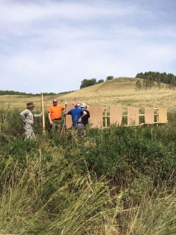

У тебя гонги уже второй год стоят на одной и той же дистанции и в одной и той же точке уже второю встречу подряд. Вот и в приведенном тобою списке есть "Гонг на 780". Я так понимаю, что вы их не двигаете и по ним же работаете на тренировках. Возможно, этому есть причина - складки местности, к примеру. Но на что обратили мое внимание ребята с нашего собра - "Посмотри, местные калькуляторами не пользуются, они просто подходят к винтовке, выкручивают поправки и работают". Может, стоить добавить экстрима и неизвестности и им, меняя дистанции или хотя точку расположения? К примеру, объявили дистанцию в регламенте - гонг на 780, а на самих соревнованиях выяснятся, что дистанция та же, только стоит он не правом, а на левом склоне! Приезжим без разницы, они его ни там, ни там не видели, а вот местным уже интереснее, ветер по другому влияет и всё такое. Потому что если долбить один и тот же гонг на одной и той же дистанции и в одной и той же точке поляны на протяжении минимум сезона, то я поправку на ветер и вертикаль буду знать, просто взглянув на флаги в пол-глаза. Поляна у вас интересная, сложная, вся враскоряку, с лесом и прогалами, "ветер с трех часов" может быть нифига не ветром с трех часов, поэтому, к примеру, мои навыки стрельбы в ровных оренбургских степях могут не работать.
В общем, я за озвучивание упражнений и дистанций, но всё же за некую тайну и подготовленные сюрпризы!))

Принимается, Макс, согласен надо обязательно переставлять перед соревнованиями.
Будет сделано, муторное это дело конечно. Как вариант, перед майскими повесим новые в других местах специально для соревнований. Начиная от 500 и далее, все что ближе не вижу смысла.
