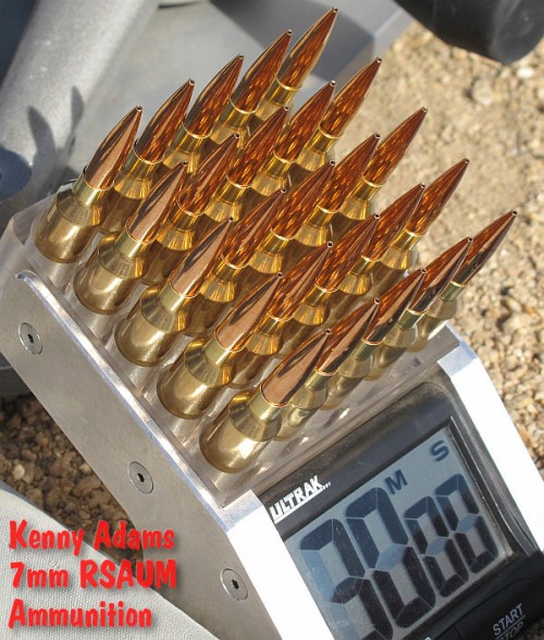

WF74 Posted December 18, 2014 Share Posted December 18, 2014 (edited) Вадик, вот тебе перевод :) Чемпион F-Open К. Адамс & 7-мм RSAUM У чемпиона мира F-Open Кенни Адамса были превосходные сезоны 2013-14 Стрелок F-Open Кенни Адамс наслаждался захватывающими 2013-14 сезонами. За прошедшие 12 месяцев “король Кенни” добился череды успехов, которые определили Адамса как человека, бившегося в самых конкурентоспособных матчах F-Open. После финиширования вторым в F-класс Nationals в 2013 года, Кенни выиграл чемпионат мира 2013 года. Он тогда выиграл серию матчей на Национальном чемпионате в 2014. Там он закончил на подиуме, финишировав 3-м на индивидуальном соревновании. Он тогда заработал золото как член побеждающей команды F-Open с 4 стрелками, команды Grizzly. Мы не думаем, что любой другой стрелок F-Open имел более сильный сезон. Кенни приписывает свой успех великим товарищам по команде, великому оборудованию и великим боеприпасам. Он огромный поклонник 7-мм гибридных пуль Бергера: “[Бергер] 7 мм 180 гибрид сделали тестирование заряда намного легче, и само собой разумеется, значительно подняли мои очки!” Кенни также дал кредит своему оружейному мастеру: “Я хочу поблагодарить своего оружейного мастера Стика Старкса из S&S — он направил меня в правильном направлении четыре с половиной года назад. Работа со Стиком, вероятно, приблизила меня на несколько ЛЕТ по моей кривой обучения”. Винтовка чемпионата мира Кенни включает ресивер F-класс Панды, ствол Кригера и ложу F-класс Робертсона. Кенни нравится эта комбинация, он фактически владеет четырьмя законченными красными винтовками в подобной конфигурации. Посмотрите: Кенни снаряжает 180 гибриды в 7-мм Remington SAUM (RSAUM) гильзу. Магнум “нового поколения”, RSAUM напоминает 6-мм BR Норма на стероидах. Он такой же короткий и кажется толстым, просто расширен. Это дает 7-мм RSAU возможность запускать тяжелый Бергер 180-гран на оптимальных скоростях. Изображение ниже показывает более старый Бергер VLD 180 гран. Кенни стреляет более новым Гибридом 180 гран. Они оба очень, очень точны. Рекордный год для короля Кенни: Изображенный выше Кенни Адамс, держащий свою Place Plaque за 1 место с чемпионата мира по F-классу 2013 года. Справа, Кен (с поддерживающими участниками команды Grizzly) Национальном F-классе 2014 года, принимающим Трофей Бергера за первое место в командном F-Open (4 стрелка). Ниже основные титулы Кенни Адамса за прошлые 12 месяцев: 2013 – F-Class Nationals – 2 место F-Open. 2013 – F-Class World Championship – 1 место F-Open. 2013 – Christmas Match in Florida – 1 место F-Open. 2014 – Southwest Nationals – 1 место F-Open 4-стрелка Team Grizzly (национальный рекорд). 2014 – Orange Blossom Regional – 1 место F-Open. 2014 – Sinclair East Coast Fullbore Nationals – 1 место F-Open и новый национальный рекорд. 2014 – Mid West Palma – 1 место F-Open матч на 1200-ярдов и рекорд на 1200-ярдов. 2014 – F-Class Nationals – 3 место F-Open. 2014 – F-Class Nationals – 1 место F-Open 4-стрелка команда Grizzly. Явное преимущество Кенни 7-мм заряд RSAUM. Для своего 7-мм RSAUM Кенни загружает порошок Hodgdon H4350 и капсюли Federal 215м в гильзы Nosler или Norma RSAUM. В RSAUM он устанавливает пули Бергер Гибрид 180 гран, посаженые в “просто касание” нарезов. Кенни очень точен при отмеривании веса. Используя весы Sartorius Magnetic Force Restoration, Кенни пытается держать вес порохового заряда в пределах 1-2 зерен пороха. Когда Вы делаете все это правильно, когда каждая фаза процесса релоадинга была выполнена отлично - тогда у Вас есть патроны, которые могут установить рекорд и выиграть титул чемпиона мира. Таким образом, на что похожи боеприпасы чемпионата? Смотрите на фотографию выше. Это - 7-мм патроны RSAUM, используемые Кенни Адамсом на Berger Southwest Nationals (SWN) в 2014. Кенни - Чемпион мира F-класса 2013 года. Edited December 18, 2014 by WF74 Link to comment
WWR Posted December 18, 2014 Share Posted December 18, 2014 Вадик, вот тебе перевод Спасибо, Серёжа! Смотрите на фотографию выше. Это - 7-мм патроны RSAUM, используемые Кенни Адамсом на Berger Southwest Nationals (SWN) в 2014. Ха! А носики то не обжаты! Link to comment
huntsv Posted December 18, 2014 Share Posted December 18, 2014 (edited) Скажите, а зачем, Кенни, таймер https://reloading.cc/forum/attachment.php?attachmentid=7977&d=1418880719 ? Edited December 18, 2014 by huntsv С уважением, Сергей Викторович Link to comment
Andrey G Posted December 18, 2014 Share Posted December 18, 2014 Ха! А носики то не обжаты!Вадик, будем считать это незачетные, тренировочные )) Скажите, а зачем, Кенни, таймер.Сергей, есть ограничение по времени. Например на(х15) серию стреляющей паре соперников-30мин, примерно минута на выстрел. Ещё нужно при командной стрельбе когда всё время команды 4-стрелка(Клубной\Rutland) или 8-стрелков(Национальной команды), где тоже примерно минута у каждого(серия по-20) складывается в общее время нахождения команды на рубеже. Контролируется и используется в зависимости от кондиций, по усмотрению капитана или так называемого ветрового тренера, отдающих команды на ввод поправок, момента выстрела, количество одновременного нахождения стрелков, выход или возврат на рубеж... С уважением, Андрей. Link to comment
WWR Posted December 19, 2014 Share Posted December 19, 2014 есть ограничение по времени. Например на(х15) серию стреляющей паре соперников-30мин, примерно минута на выстрел. Андрей! В Бисли я специально засекал время на выполнение упражнения, где оба стрелка стреляют серию 2+20, т.е. 44 выстрела. Так вот, первые пары начали уходить с рубежа примерно через 20 минут. Через 25 минут ушли с рубежа значительно больше половины. Через 30 минут на рубеже уже никого не было. К чему это я? Ах да! Временного цейтнота особо не наблюдается. Правда я не стрелял в командном. Link to comment
