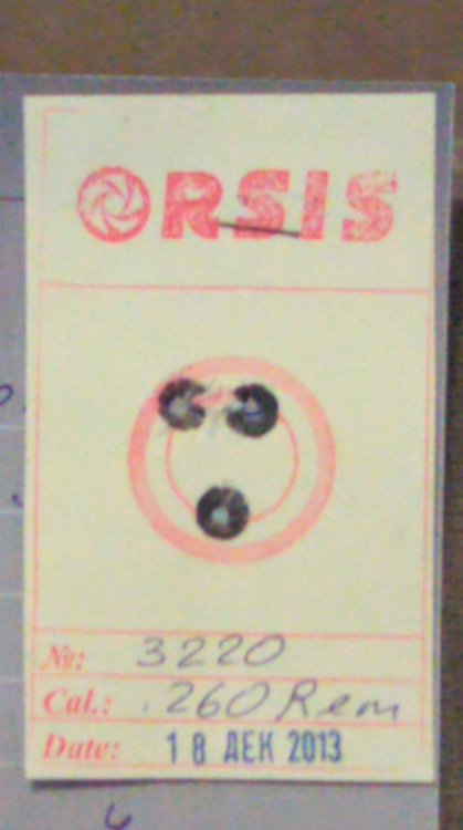

Как дела с омеднением,как вычищается?Товарищ купил Орсис 260й ,делает обкатку по схеме,отстрелял уже 25раз(по одному),обкатывает дальше:)
Думаю товарищу уже можно прекратить обкатывать, о то сотрет ствол раньше аременит:)
Чистил как получил , медь была , убралась одним патчем свифтом7.62 , потом полировал.
После 12 выстрелов медь ушла на стадии чистки бутчем, контрольный патч 7.62 был белым.

Через 300выстрелов все уйдет,все мелкие шероховатости уйдут.(на бартлейне так:))
Решил сделать три четыре цикла по 10-12 выстрелов с чисткой и полировкой.
Смысла делать по много выстрелов нет(на этапе обкатки),достаточно ОДНОГО выстрела и чистка.Нужно подходить избирательно к каждому стволу.В процессе чистки-обкатки все становится понятно,сколько делать и как.

Немного освежу тему. Стал обладателем Orsis Варминт-М 308. Положительных эмоций море, очень порадовало качество обработки, сборки. Обкатка прошла удивительно быстро, с 4 го цыкла медь стала уходить на стадии бутча, для успокоения души сделал 8 циклов выстрел и полная чистка. Выезжал на стрельбы, так сказать подбор навески, есть положительные результаты которые планирую на днях закрепить. Так же очень порадовала скорость, цифры на фото, мерял магнитоспидом. В группах по 4 выстрела, с целью экономии расходников. Вообщем очень доволен.
