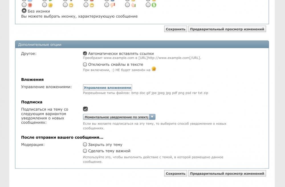

dаllаs Posted May 30, 2015 Share Posted May 30, 2015 Редактировать -> Расширеный режим -> Управление вложениями Link to comment
Монах Posted May 30, 2015 Share Posted May 30, 2015 Простите,уж как получилось. Я в форматах не очень понимаю,но перевод точный. Link to comment
