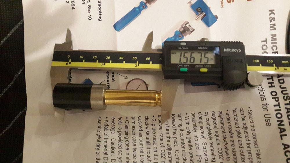

telega765 Опубликовано: 5 октября 2014 Поделиться Опубликовано: 5 октября 2014 Понял ,подготовка:D Длинна в норме .Прогнал через FL в такой размер 1,5675 плеч,бушинг 335.Теперь чистить и капсулировать ? затем заряд порох пуля и вперед ? Блин все эти слова вводят в блуду С ув.Олег Ссылка на комментарий

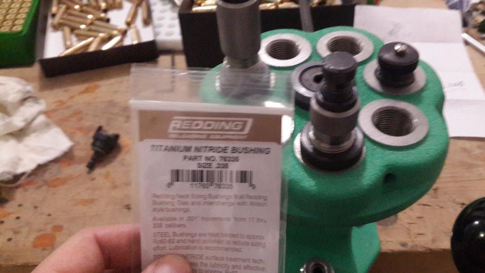

ВАГорбатый Опубликовано: 5 октября 2014 Поделиться Опубликовано: 5 октября 2014 Прогнал через FL в такой размер 1,5675 плеч Разбери затвор, вытащи боек. Гильзу в патронник, на ручке затвора должно в последней третье части хода почувствоваться усилие. Если болтается, гильза пережата. Если туговато с самого начало не дожал. А бушинг .335 не маловат? Сколько натяг получился? Ссылка на комментарий

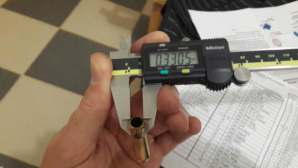

sergey-k77 Опубликовано: 5 октября 2014 Поделиться Опубликовано: 5 октября 2014 бушинг 335 А какой реальный размер дульца после .335 бушинга? Все написаное выше - ИМХО. С уважением - Сергей. Ссылка на комментарий
telega765 Опубликовано: 5 октября 2014 Поделиться Опубликовано: 5 октября 2014 (изменено) 0.3330 -03310 одна гильза а кажет по разному :D Изменено 5 октября 2014 пользователем telega765 С ув.Олег Ссылка на комментарий
sergey-k77 Опубликовано: 5 октября 2014 Поделиться Опубликовано: 5 октября 2014 0.3330 0,3340 показывает с пулей . 308 Ну вот как бы и получается одна тысячная натяга (усилие посадки). Все написаное выше - ИМХО. С уважением - Сергей. Ссылка на комментарий
telega765 Опубликовано: 5 октября 2014 Поделиться Опубликовано: 5 октября 2014 Ну вот как бы и получается одна тысячная натяга (усилие посадки). А надо сколько ? С ув.Олег Ссылка на комментарий
sergey-k77 Опубликовано: 5 октября 2014 Поделиться Опубликовано: 5 октября 2014 (изменено) Ну.... В принципе этого достаточно. Но есть пару нюансов - если пуля посажена с джампом (не доходит до нарезов), то проблем нет. Если пуля посажена в нарезы, то во время экстракции собранного патрона (ну вдруг пришлось открыть затвор) теоретически патрон может "разобраться", т.е пуля закушенная нарезами останется в стволе и тд.... А так, в общем, это классическое усилие посадки (можно довести это усилие до .002" и более, но более считается "не спортивно :)"). Если где ошибся, Мэтры поправят. :) Изменено 5 октября 2014 пользователем sergey-k77 Все написаное выше - ИМХО. С уважением - Сергей. Ссылка на комментарий

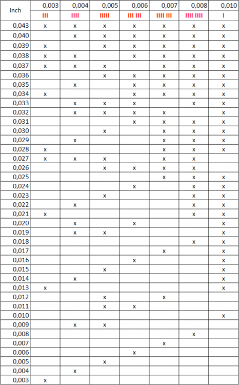

Stranger Опубликовано: 28 ноября 2014 Поделиться Опубликовано: 28 ноября 2014 Получил эти нано-кольца. Сначала удивился, что в комплекте всего 7 колечек (0,003-0,008 и 0,010) Затем еще больше удивился, что ими можно перекрыть диапазон от 0,003 до 0,040 с шагом 0,001. Ну и максимальный размер 0,043. Шаг 0,041 и 0,042 не придумал как собрать :rolleyes: Для себя "сварганил" шпаргалку: Ссылка на комментарий
Пилот Опубликовано: 28 ноября 2014 Поделиться Опубликовано: 28 ноября 2014 Игорь похоже про это еще не знает:) Ссылка на комментарий
Stranger Опубликовано: 28 ноября 2014 Поделиться Опубликовано: 28 ноября 2014 неее... я уже внимательно еще раз на размещенные им фото подсмотрел - у него там Явно больше одного набора :) да еще и подписанные (видимо толщина колец разных партий чУтка гуляет) одно я понял точно, при отсутствии точных измерительных инструментов, с кольцами получается более однообразная настройка ... вывод - надо начинать очередной виток борьбы с "зеленым земноводным" ... Ссылка на комментарий
