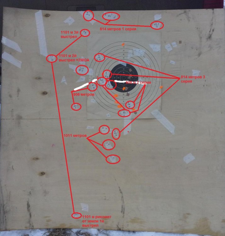

Groall Опубликовано: 18 января 2015 Поделиться Опубликовано: 18 января 2015 а он не остановился)) Преступление раскрыто:) Володя, а на чем ты остановился, чтоб и ресурс был приемлем и удовольствие от стрельбы ? :) С уважением . Рессурс и удовольствие, на мой взгляд вещи не совместимые:) Пока только выморозил патроны, прострелял дистанции до 1101 метра, проверил влияние посадки на группу. Ещё пару вопросов перепроверю, но пока остановился на 880 м/с на 155 скенар Л. Ссылка на комментарий

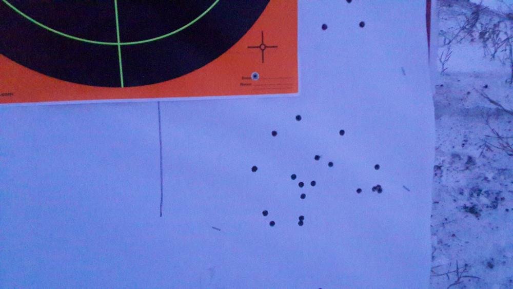

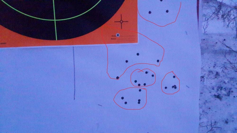

telega765 Опубликовано: 18 января 2015 Поделиться Опубликовано: 18 января 2015 Так то и 175Л вроде не че ,но покоя не дает Бергер :D Вот 550 мет. -4 гр. ветер 4 м.с С ув.Олег Ссылка на комментарий
Gorski-RSO Опубликовано: 18 января 2015 Поделиться Опубликовано: 18 января 2015 А макс пробовал ,чет летит только на передозе у меня надо найти "точку" :) заставить полететь. :) Ссылка на комментарий
telega765 Опубликовано: 18 января 2015 Поделиться Опубликовано: 18 января 2015 С ув.Олег Ссылка на комментарий
Gorski-RSO Опубликовано: 18 января 2015 Поделиться Опубликовано: 18 января 2015 нижние неплохо на мой взгляд. :) верхние непонятно. Ссылка на комментарий
telega765 Опубликовано: 18 января 2015 Поделиться Опубликовано: 18 января 2015 Все навески разные :D . Ствол жалко :D . Вот и думаю не зря я это:confused: С ув.Олег Ссылка на комментарий
