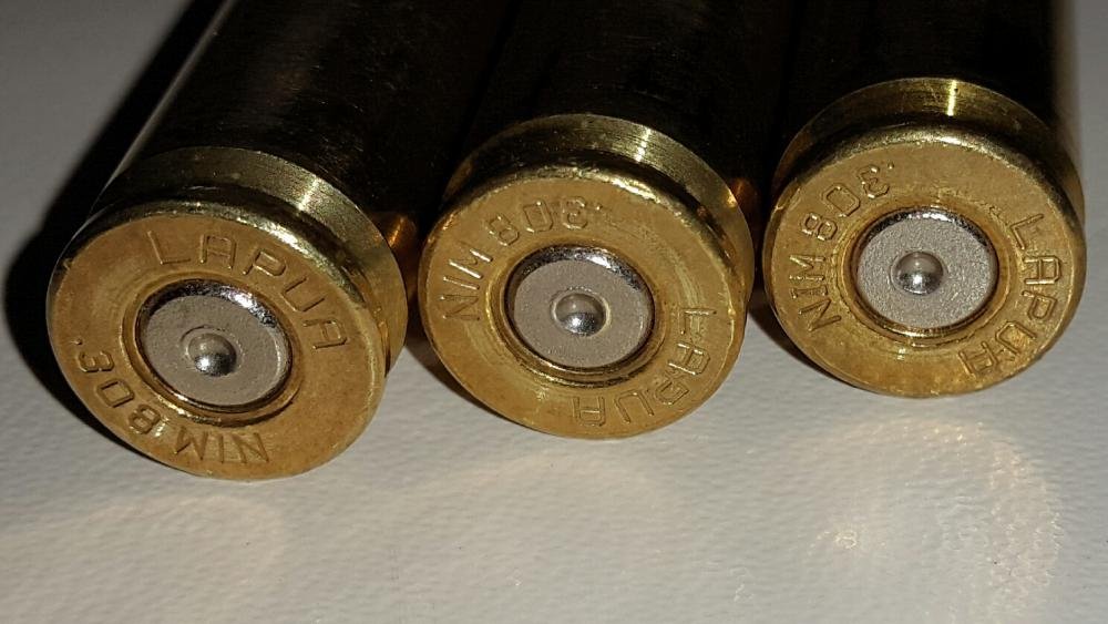

Coyote Опубликовано: 28 февраля 2015 Поделиться Опубликовано: 28 февраля 2015 Парни, подскажите пожалуйста - по виду капсуля похоже на начало превышения? Ссылка на комментарий
dаllаs Опубликовано: 28 февраля 2015 Поделиться Опубликовано: 28 февраля 2015 Ну подплющивает немного и кратер есть, но лучше проверять по проточке, всё индивидуально в конкретной винтовке. Ссылка на комментарий
Coyote Опубликовано: 28 февраля 2015 Поделиться Опубликовано: 28 февраля 2015 Спасибо! Винтовка заводская рем. 700 .308, твист 10,ствол 20" По заряду - гильза лапуа, сценар 167,вихта 150, 46.0 Г, кнопка федерал 210.Проточка не выросла. Так что, стоит уйти в низ по навеске? Спасибо. Ссылка на комментарий
dаllаs Опубликовано: 28 февраля 2015 Поделиться Опубликовано: 28 февраля 2015 Лучше проверить, если с проточкой все хорошо - я бы делал так: погнал 10-12 циклов на эти 3 гильзах с этой навеской, если капсюльное не прослабленное в результате, то можно пользоваться. А если бы проточка выросла, то опуститься немного. ИМХО. Ссылка на комментарий
Coyote Опубликовано: 28 февраля 2015 Поделиться Опубликовано: 28 февраля 2015 Спасибо Вам за науку! Ссылка на комментарий
Andrey G Опубликовано: 28 февраля 2015 Поделиться Опубликовано: 28 февраля 2015 Это нормальная навеска, я насыпал 46 под 168 Бергер. Кратер обычный для Ремовского затвора. По фото можно сказать что зеркало желательно полирнуть, царапает латунь на донце. С уважением, Андрей. Ссылка на комментарий
Coyote Опубликовано: 28 февраля 2015 Поделиться Опубликовано: 28 февраля 2015 Андрей в смысле сполировать покрытие до тела затвора или полировать саму шагрень покрытия? Ссылка на комментарий
Andrey G Опубликовано: 1 марта 2015 Поделиться Опубликовано: 1 марта 2015 Да, только шагрень достаточно. По простому можно этой-же стреляной гильзой. Обмазать зеркало пастой разведенной с маслом, поджать гильзу шомполом и притереть двигая рукоятку затвора. (Только кратер па капсуле перед этим срезать.) С уважением, Андрей. Ссылка на комментарий
Coyote Опубликовано: 2 марта 2015 Поделиться Опубликовано: 2 марта 2015 Если я полерну зеркало затвора, то придется заново обдувать гильзы и перенастроить фулсайз. Правильно думаю? Ссылка на комментарий
dаllаs Опубликовано: 2 марта 2015 Поделиться Опубликовано: 2 марта 2015 По хорошему это конечно делать если можно, то КРАЙНЕ осторожно, чтобы не испортить зеркальный зазор. Обдувать гильзы не придется, на 1 тысячную (например) они и сами вырастут, и даже без ущерба для кучности, а на фуллсайз матрице замените кольцо скиппа поставите толще на 0.001" если понадобится. Это вообще не проблемы, по сравнению с ЗЗ. Ссылка на комментарий
