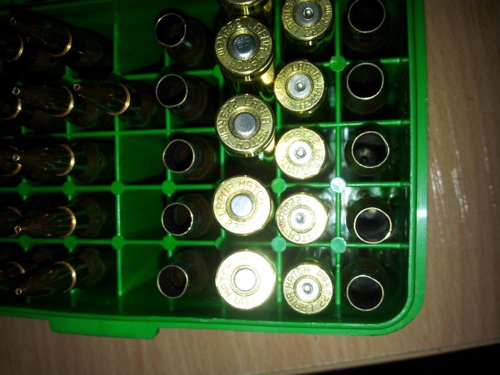

Coyote Опубликовано: 25 сентября 2015 Поделиться Опубликовано: 25 сентября 2015 Ну по кнопке вроде подплющело ,верхняя с права нормальная, или фотка такая, но верным показателем является увеличение размера проточки ,как она ? не выросла ? По кратеру от бойка похоже на затвор Remington 700. Замятые дульца ,подрежте пружинку выбрасывателя. Имхо. Ссылка на комментарий
СССС Опубликовано: 26 сентября 2015 Поделиться Опубликовано: 26 сентября 2015 (изменено) именно так, "ПОДПЛЮЩЕНО" это слово наиболее точно определяет данное явление запечатленное на фотографии и можно определить как признак передоза, патрон был настроен, работал четко, без каких нибудь признаков передоза часто кучки ложились в 0.2-0.3, что бы выйти из 0.5 это нужно было постараться, случилось следующее - из рецепта поменял только гильзу, что привело к увеличению скорости на 15мс от нормального, соответственно увеличилось давление что можно утверждать посмотрев на под "плющеные" капсуля, благо кучка осталась в районе 0.2-0.3 (фото будет ниже) у меня, по рецепту REM5566 переставало "подплющивать" на навеске 43.9, на навеске 44.5 не просто "плющило" капсуль, а расплющивало за заподлицо с гильзой , так что не было видно фаски капсульного гнезда, после декапсуляции на капсуле от фаски, отпечатывался юбка, могу понять, что у кого то, из за особенностей патронника капсуля или чего то другого, на навеске 44.5 на капсуле нету никаких признаков вот каким чудесным образом у людей "ВСЁ НОРМАЛЬНО" на навеске 45.0 не могу понять к стати разницу скоростей 825 и моей 830 можно списать на то что у меня ствол длине на два дюйма, если что то осталось списать на патронник, но приодинаковой скорости или почти одинаковой, давление должно быть одинаковым или не многим разниться Изменено 26 сентября 2015 пользователем СССС , Ссылка на комментарий
НСК-И Опубликовано: 26 сентября 2015 Поделиться Опубликовано: 26 сентября 2015 (изменено) именно так, "ПОДПЛЮЩЕНО" это слово наиболее точно определяет данное явление запечатленное на фотографии и можно определить как признак передоза, Наверное у каждого свои ПРИЗНАКИ передоза.Я никогда не смотрю на то,как выглядит капсюль после выстрела,мои признаки выглядят таким образом. 1.Проточка 2.Капсюльное гнездо(посадка капсюля) 3.Работа затвора(усилие поднятия затвора после выстрела). Основным моментом является проточка и капсюльное гнездо.ИМХО . Как выглядит сам капсюль меня вообще не интересует,особенно его подплющенность :) На днях делал эксперимент,искал максимум на 6.5-47 вв 150,130 влд хантинг,начал с 39.0 гильзы раздуты,на одной гильзе пошел с шагом 0.5,на 40.0 проточка ожила(размер чуть изменился),на 40.5 проточка увеличилась на 0.0005,посадка капсюля изменилась(прослабла),на 41.0 проточка увеличилась на 0.002 и прослабло капсюльное еще сильнее,сделал на навеске 41.0 шесть циклов,на шестом цикле проточка выросла до 0.003 и капсюль можно было вставлять пальцем.Затвор при этом работал в обычном режиме!!!Никаких особых изменений в работе затвора я не почувствовал.На внешний вид капсюля внимания вообще не обращал,мне внешний вид ни о чем не говорит. Изменено 26 сентября 2015 пользователем НСК-И Ссылка на комментарий

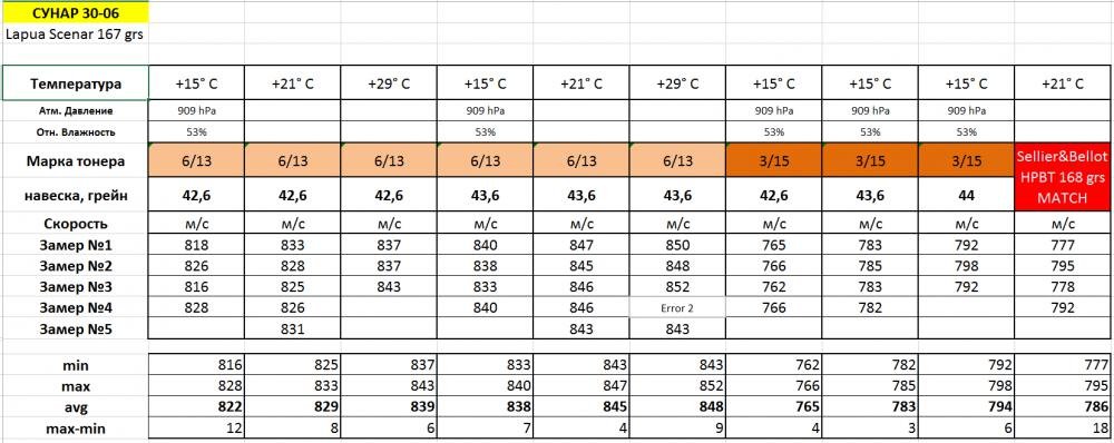

Epsorokin Опубликовано: 28 сентября 2015 Поделиться Опубликовано: 28 сентября 2015 сегодня по 4 дистанциям ( 295,450,633,693)просчитал скорость... При температуре +15 838м/с на сунаре 2/08-к Кучность.... Сейчас полетит мебель.... 41.5 0.45 моа , 42.0 0.17 моа, 42,5 0.08 моа :) правда по 3 выстрелам на 100м для понятия летит не летит за глаза.... А овес нынче весьма дорог. Зы на 693м группа из 3х накрывается сигаретной пачкой..... Надо выкидывать Вихту и переходить на Сунар..... :) Ссылка на комментарий

Epsorokin Опубликовано: 28 сентября 2015 Поделиться Опубликовано: 28 сентября 2015 Порох как порох только дешевле ;) Не знаю, у меня на сунаре разброс скоростей был 20-30 м/с, а при таком разбросе какая может быть кучность... Ссылка на комментарий
perstkov Опубликовано: 28 сентября 2015 Поделиться Опубликовано: 28 сентября 2015 Какая у вашей винтовки реальная кучность.... ? Моя стабильно дает в районе 0.7 моа в открытом тире, группами по 5,10,15,20....бывает конечно приятные сюрпризы в пределах 0.3 угла. Кучности мало не бывает конечно но все должно быть в адеквате. От винтовки заточённой на снайпинг с неудобных положений не сможет стрелять как бр ствол. Условия другие. Ссылка на комментарий
Stranger Опубликовано: 29 сентября 2015 Поделиться Опубликовано: 29 сентября 2015 Не знаю, у меня на сунаре разброс скоростей был 20-30 м/с, а при таком разбросе какая может быть кучность... :confused: А можно узнать, на какой партии такой ужас творился? Чем взвешивался тонер? И чем замерялась скорость? Ссылка на комментарий
Epsorokin Опубликовано: 29 сентября 2015 Поделиться Опубликовано: 29 сентября 2015 :confused: А можно узнать, на какой партии такой ужас творился? Чем взвешивался тонер? И чем замерялась скорость? Сунар 30-06 1/11к Взвешивал Мерял скорость Ссылка на комментарий
Stranger Опубликовано: 29 сентября 2015 Поделиться Опубликовано: 29 сентября 2015 хмм... странно ... Да, после того, как у меня в обиходе появился магнетоспид... стабильность Сунара резко возросла :) ща сводную табличку сделаю ... Ссылка на комментарий
Stranger Опубликовано: 29 сентября 2015 Поделиться Опубликовано: 29 сентября 2015 тоже Сунар :o Взвешивал этим: Измерял этим: Результаты .. такие: Несколько "удивил" результат заводского селлер&беллота :eek: Ссылка на комментарий
