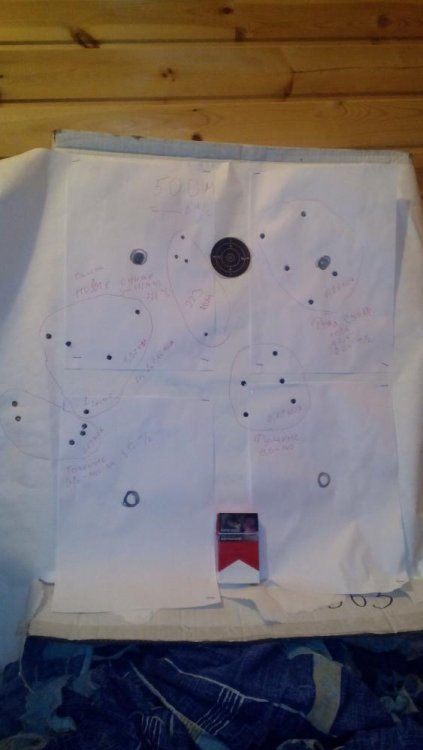

FVN Опубликовано: 5 августа 2017 Поделиться Опубликовано: 5 августа 2017 (изменено) Тут про эксперименты писали. Я его сделаю. Итак условия. Один ствол, одна пуля, один порошок. Стрелять буду точечными , не точеными отфуленными и просто новыми из коробки. В один день и в одних условиях по пять штук. Дистанция до 500м (дальше просто не найти) . Использовать буду СМК175, как наиболее безразличную к колу, натягу и с очень широкой полкой (Бергер ещё и жалко :)). Какие еще будут предложения? Это 10шт смк175 на 300м. Гильзы из коробки или из под обычного Реддинга с орехом. Чтобы было с чем сравнивать. Это вчера наточил, полетят много лучше - буду точить :) Мишени приколю к этому посту (если его не удалят в очередной раз). П.С. Если кто из Томска со мной поедет, то ещё и через хрон все это дело отстреляем. Просто если я каждый раз буду отрываться от винтовки, чтобы писать скорости, нет смысла вообще стрелять. П.С.С. Народ, неужели никого нет из Томска на этом ресурсе. Или никому не интересно? Вы нужны, дистанцию подтвердить, патроны осмотреть. Или это опять вата будет. Мне крутить или нет? Мой номер 89609704830. Выезд планирую на вторник в 6-7 утра пока не жарко и нет миража. С ув. Владимир. Изменено 6 августа 2017 пользователем FVN Ссылка на комментарий
HeDelo Опубликовано: 6 августа 2017 Поделиться Опубликовано: 6 августа 2017 Это 10шт смк175 на 300м. Какая у Вас винтовка, твист и если заводская, то что дополнитнльно делали после коробки? Эксперимент хороший, даже нужный. Я не из Томска, так бы с удовольствием составил компанию ;) Как бушинговые матрицы придут тоже попробую подобный эксперимент. Ссылка на комментарий

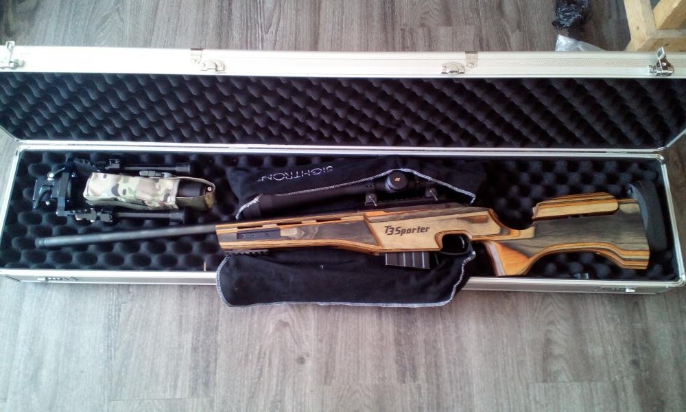

FVN Опубликовано: 7 августа 2017 Поделиться Опубликовано: 7 августа 2017 (изменено) Тикка Т3 спортер .308win. Беддинг и магазин альфа. Чтобы до 76мм лезло. Поеду в любом случае, если никого не будет, дочка на видео все снимет. И сюда выложим. Изменено 7 августа 2017 пользователем FVN Ссылка на комментарий

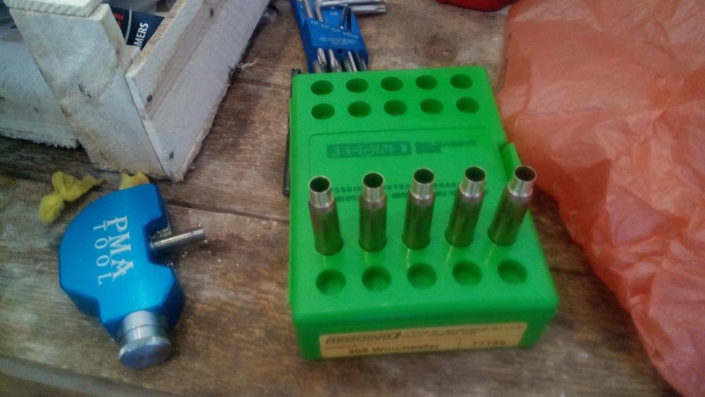

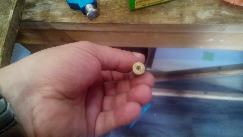

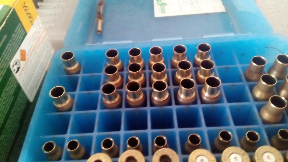

FVN Опубликовано: 7 августа 2017 Поделиться Опубликовано: 7 августа 2017 (изменено) Пять гильз пальма проточены на 0.001". Для одинакового натяга использую бушинг .335 вместо .336 для не проточенных. В новые сажу как есть, просто снимая фаски. Повторяем патрон , что на мишени сверху (45-я страница). Пальма , бр4, СМК 175, вв140 44 грана, кол 73.3мм. Жабу травим самогоном :):):) Загрязнитель для пристрелки и оценки ветра заряжу на сунаре и квб223м. На тех же скоростях. Его оценивать не будем ибо не стрелял ещё таким патроном с этой винтовки, но с коротыша опыт был и все будет расчетное. За одно и проверю. П.С. Пару часов жду замечания и пожелания, потом кручу как написал. П.с.с. Накручено слева направо как на мишени: (Попадания в яблоки не планировалось, т.к. винтовка пристреляна на бергер 175 ЛРВТ) 1)Новая Пальма, квб-223м, Сунар 30-06 11/16 42, СМК 175, ОДП 73.3мм ____ (1.07МОА с первым выстрелом и 0.85МОА по четырем) 2) Обдутая и отфуленная по фенщую пальма, квб-223м, Сунар 30-06 11/16 42.5, СМК 175, ОДП 73.3мм_____(0.86МОА) 3) Проточенная на 0.001" пальма, бр4, смк175, вв-140 44. ОДП 73.3мм ___________(0.69МОА) 4) Обдутая и отфуленная по фенщую пальма, бр4, смк175, вв-140 44. ОДП 73.3мм _______(0.69МОА) Цель: Пункт 1 и 2 проверяем полезность обдува. Пункт 3 и 4 проверяем полезность точения. Мишень 500м : Скорости с хрона: Что и требовалось доказать, хотя надо признать на проточенных меньше вертикаль. НО в МОА группы в целом все один в один!!!! И что-то мне подсказывает, что если бы я не поленился отжечь шеи, то и с вертикалью на вихте бы все совпало (Им просто много циклов). Жаль пошел дождь и нет возможности сравнить разброс по скоростям в 2-х последних группах! Хрон залило и он начал показывать погоду. :) Видео в 4к не тянет даже мой бук. Я его могу залить на файлообменник или подскажите чем порезать! Я ув. Владимир. Чуть качественнее фото с тел товарища. Видео условий и мешень в правом верхнем углу (последняя группа , дождь) https://youtu.be/IPk_WHIazpE Изменено 12 августа 2017 пользователем FVN Ссылка на комментарий
HeDelo Опубликовано: 10 августа 2017 Поделиться Опубликовано: 10 августа 2017 Спасибо! В целом понятно! Но группа 3 намного плотнее группы 4, возможно поменялся ветер и два выстрела отклонились по горизонтали, по вертикали лучше в 2 раза! Ссылка на комментарий

FVN Опубликовано: 10 августа 2017 Поделиться Опубликовано: 10 августа 2017 Спасибо! В целом понятно! Но группа 3 намного плотнее группы 4, возможно поменялся ветер и два выстрела отклонились по горизонтали, по вертикали лучше в 2 раза! Не было там переменного ветра. Отжечь шеи и все бы было одинаково. Я их не просто так не точу при наличии точилки. А просто пока не увидел разницы. Ну или просто не умею стрелять. На самом деле я выложил конец видео 4-й группы, но есть полная с'емка. Просто она весит столько, что мне через мой интернет ещё сутки с лишним заливать придётся. Там по траве ветер читается лучше чем по флагам. Ссылка на комментарий
HeDelo Опубликовано: 10 августа 2017 Поделиться Опубликовано: 10 августа 2017 Идея точения пришла в голову из за использования бушинговой матрицы, тк обжим дульца осуществляется без ореха, только по наружному диаметру. Ссылка на комментарий
FVN Опубликовано: 10 августа 2017 Поделиться Опубликовано: 10 августа 2017 (изменено) Идея точения пришла в голову из за использования бушинговой матрицы, тк обжим дульца осуществляется без ореха, только по наружному диаметру. Не уловил логики. Т.е. всегда можно подобрать бушинг и без точения. У меня была идея в совершенно другом. Т.е. были гильзы, которые я гонял много раз на конских навесках. Типа 49 гран 540 под 175-ю пулю. Их подплющило и я их проточил. Далее я стрельнул точеными и не точечными. По результатам я все их отожгу и проточу. По крайней мере хуже не будет. Но новые точить не буду. В остальном выводы каждый делает сам. П.с. А корреляции в обжиме, легко компенсируются навеской. Ну это когда понимаешь, что делаешь. П.с.с А с обратным я соглашусь после того как мне покажут пару мишеней с кучей на СМК 175 менее 0.5моа на 500м подряд с заводской винтовки. А иначе для чего тратить время и деньги? Посмотри условия стрельбы и поймешь, что куча там зависит в основном от того, насколько мне удобно лежать. Ну и от порошка с капсулем в пределах 0.15 моа. Остальное можно оставить бенчрестерам с кастомами и бр упорами с лимбами. :) Но меня это не интересует. Я за повторяемые в любых условиях и приземленные вещи! Изменено 10 августа 2017 пользователем FVN Ссылка на комментарий
HeDelo Опубликовано: 10 августа 2017 Поделиться Опубликовано: 10 августа 2017 Логика в том, что если толщина стенок разная, то при обжиме наружнего диаметра, внутренний становится овалом или другой фигурой, в ообщем не круг. Ссылка на комментарий
FVN Опубликовано: 10 августа 2017 Поделиться Опубликовано: 10 августа 2017 (изменено) Я хочу попробовать эксперимент немного другой. Одни гильзы неточеные и собранные на безбушинговом реддинг со стандартной посадочной матрицей, а вторые гильзы точёные и собранные на бушинговой вилсон и посадочной вилсон. Слишком много изменений, если ты не Эйнштейн, то менять надо что-то одно. Иначе как ты узнаешь, что из изменений координально поменяло результат? В любом исследовании работает правило из математики - сколько переменных, столько и уравнений. Иначе система не имеет решения или их бесконечное множество!!! Изменено 10 августа 2017 пользователем FVN 1 Ссылка на комментарий
FVN Опубликовано: 10 августа 2017 Поделиться Опубликовано: 10 августа 2017 Логика в том, что если толщина стенок разная, то при обжиме наружнего диаметра, внутренний становится овалом или другой фигурой, в ообщем не круг. На сколько разная? Тут на ресурсе есть книга Лори Холанда про снаряжение 308-го. Он использует очень понятный мне подход. Измеряет , рисует графики, использует мат. статистику. И пишет , что при корреляции в полтысечной дюйма в 308-м можно не заморачиваться. Он это проверил , я это за ним проверил и это установленный факт, для меня по крайней мере. Остальное для меня просто вата переписанная с Тони Боера, НСК-И, и прочих индивидумов, стреляющих другими калибрами и винтовками. Я никому и никогда не верю и всегда все проверяю сам. И пишу только о том, что пробовал. Пробуй , делись, мишени покажут.. . Ссылка на комментарий
