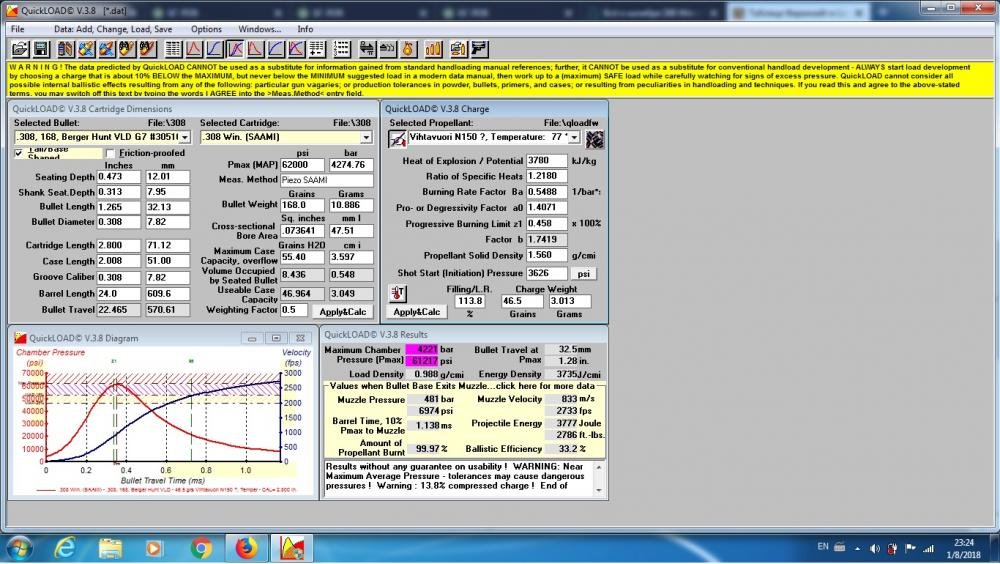

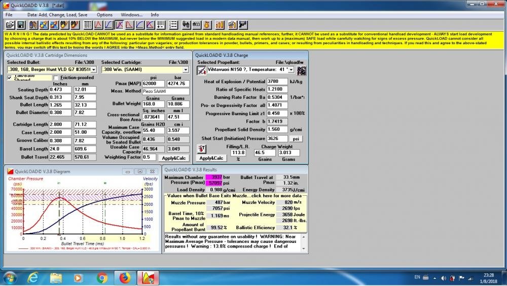

Посмотрите следующую, можно найдите ответ:
на теории (според QL) при температура 25 гр.
на теории (според QL) при температура 5 гр.С
Вы пропустили сказать какой порох (взял из другой форум), ствол, ОДП и т.д. Заложил свои!...Непонятно как смогли измерить температура пороха, брал только указанная температура окруж.среды. На одном и том же пуля разница на теории 13 м/с. Вихты сотня серия термостабильная (не сколко 500), но все таки температура влияет

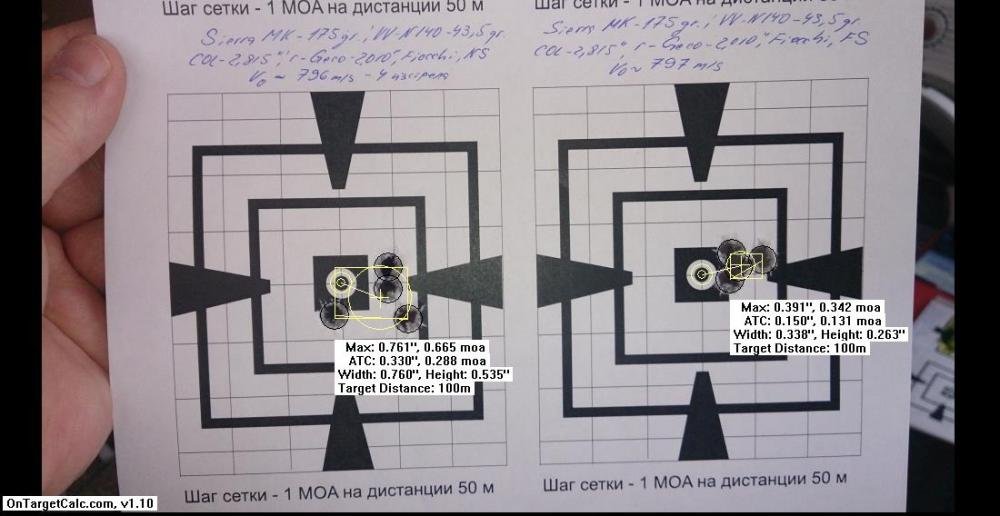

В попытке сделать сравнение для себя NS против FS, выбрал точно пуля Сиерра МК 175 и порох VV140 из за их предвидимость. Наверно, потому что я пристрастный:), с NS разбросала больше чем ожидал!
Иван Сибирь, VV я скорее не жалею, а берегу для охотничьих патронов из за предсказуемости и стабильности. Если бы было так просто «кончилась - взял», не заморачивался бы вообще. Ну а пляски вокруг сунара уж не такие и серьезные от партии к партии.

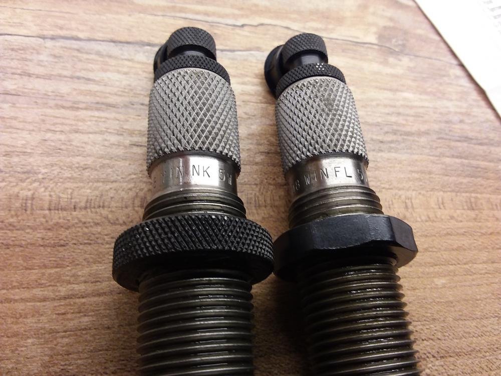

Вангую НекСайз и ФуллСайз
Угадали с первого раза!:D
По русски понятнее). Нексайз вообще никогда не делаю, только фул.
Я тоже...но как говарят "доверяй, но проверяй"! Вот и проверил...Брал 10 гилзь, подготовил(обточка и отжог шейки гильз), все одинаково. 5 произвольно выбраны пошли на НекСайз (NS), остальные 5 на ФуллСайз(FS). Стрельнул, вроде постарался одинаково.Средняя скорость, тоже получилось очень сходная!Честно говоря,у меня было пристростие к FS, но такой заметной разницы, я не ожидал!:confused:
