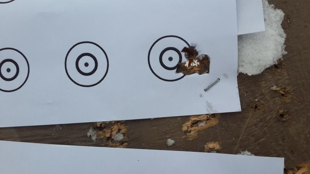

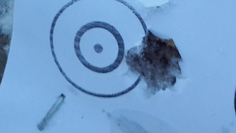

Пришла новая Палма, и матрица есть Лиишная, типа универсальная . Декапсюлирует хорошо Палму. Когда померил иглу - был удивлён, ибо размер 0.062"-0.063". То есть получается, что тут уже другой диаметр запального отверстия. Вот такая загадка. Могу зафоткать сие.
...Вот такая загадка. Могу зафоткать сие.
Неоднозначная фраза :) Фото "загадки" лучше не выкладывай :) :) :) А то мы все тут в курсе как ты любишь фотографировать :)
Лучше скажи как у тебя оказалась матрица Лии ??
:D Прикупил.

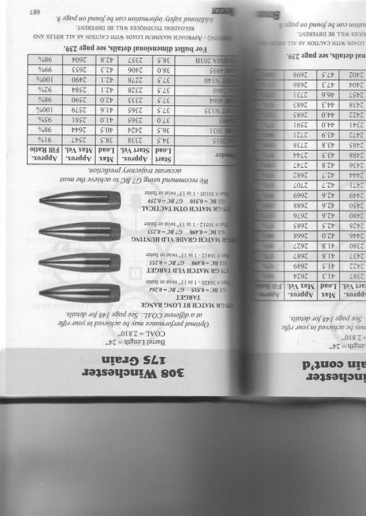

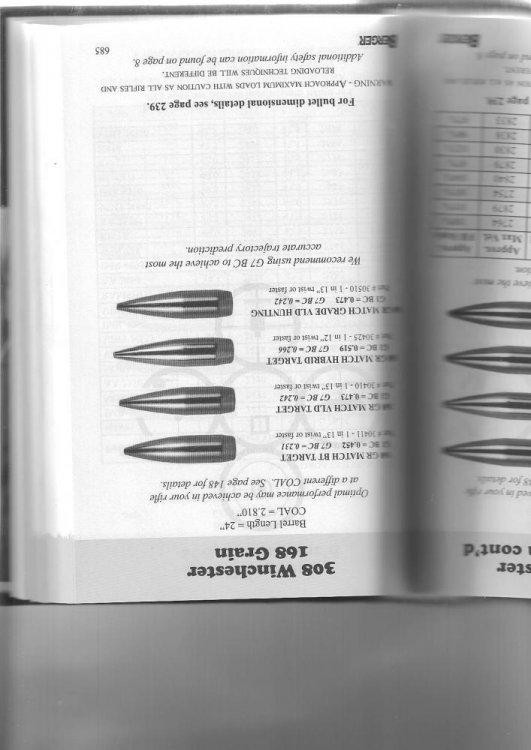

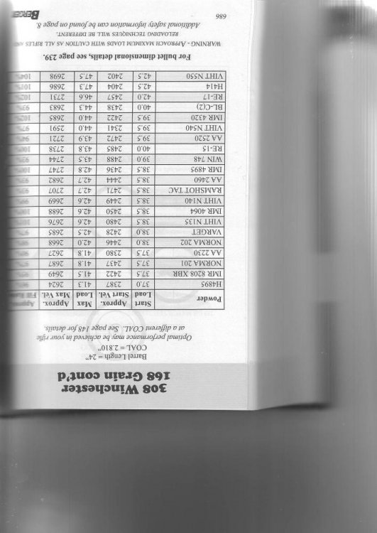

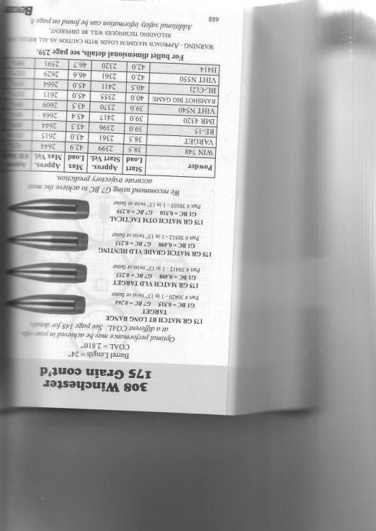

Коллеги,
у кого-нибудь, самым случайным образом, нет под рукой скана страничек из Бергеровского мануала для Berger VLD 175 и 168 gr. ?
И еще вопросик. Предыдущие опыты по 168-ой VLD показали хорошие результаты на навеске 42,6 gr. Сунара 3006 партии 6/13 (порядка 0,25-0,3 МОА).
Подскажите, пожалуйста, с какой навески оптимально начинать изыскания с тем же порошком для 175 gr. VLD ??? Есть ли смысл засыпать менее 42,6 gr.?
Заранее благодарен за помощь и советы.
Дядьки... совсем-совсем ни у кого нету? :o
Коллеги,
Заранее благодарен за помощь.

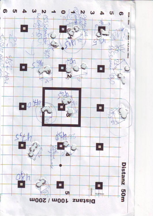

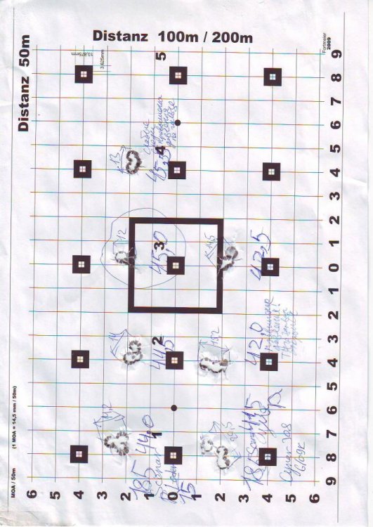

Может кому пригодится,
поиски на тему Рем 700, 12 твист, 26 дюймов ствол
и прошу приветствовать, главные герои:
155 скенар Л, 185 скенар,
Релодер 15+федерал 210, ((155 скенар Л 47,7 грейн начальная 880 м/с)) ((185 скенар 45,0 грейн начальная 805 м/с))
вихта 150 +федерал 210
и сунар 308 6/09к+ квб-7
