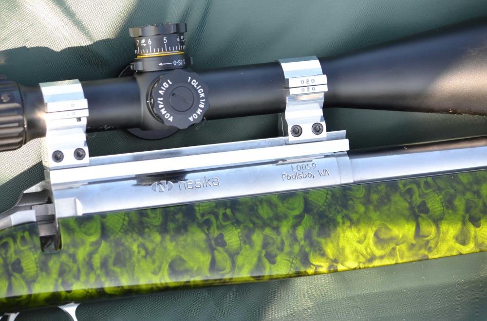

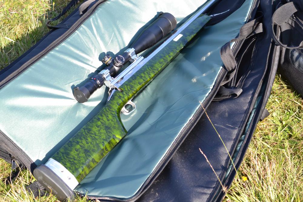

Американский Ф ТР,Сковилл стал делать стоки для этой дисциплины
[ATTACH=CONFIG]10755[/ATTACH]
На всех стволах тюнеры!!! и оптика НАЙТ!!!

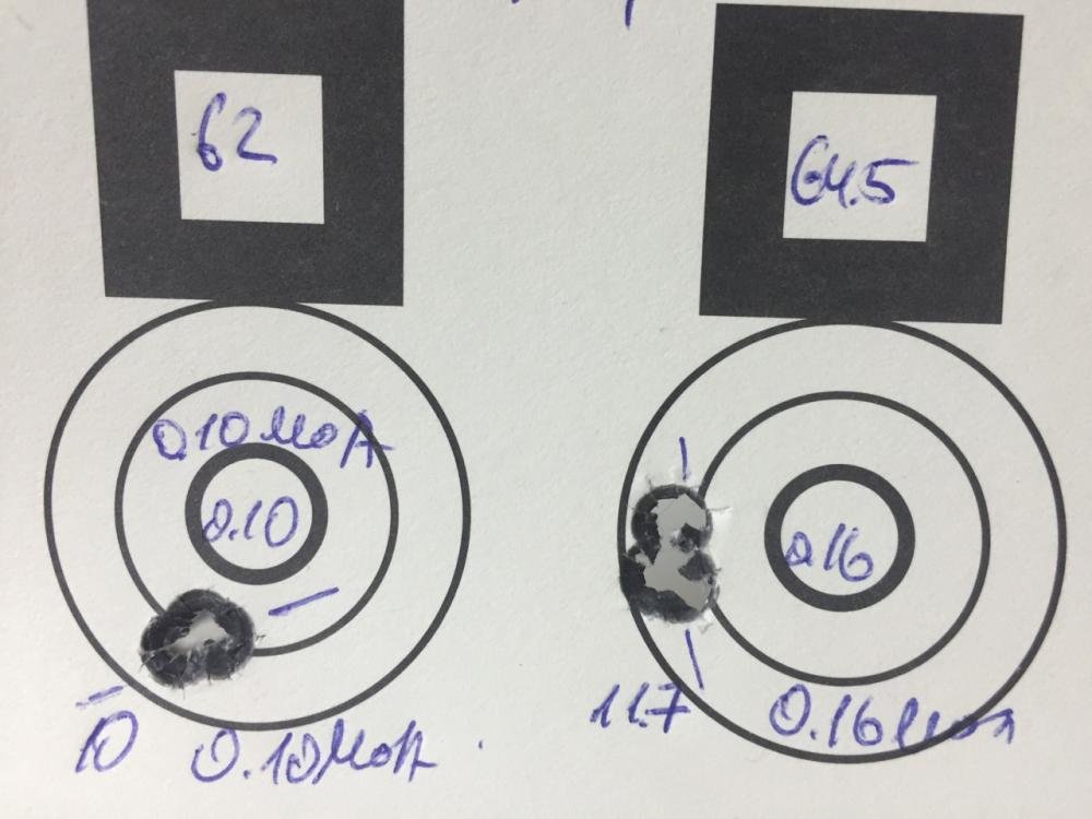

холодных отрывов нет. кучность чумовая. забегая вперед скажу, что на 1000 ярдах техническая кучность винтовки была 0.12 моа. при этом ствол с моими параметрами полноты канала начал выдерживать серию 20 выстрелов в быстром темпе без потери кучности. это очень важно было для меня и несколько неожиданно, поскольку такую задачу мы не ставили когда задумывали этот эксперимент. правда появились незначительные побочные негативные эффекты связанные с омеднением, но я их решал по ходу пьесы.
вот кучность моей винтовки при настройке боеприпаса. релоад для параноиков в полный рост. полка верхняя, само собой. SD в серии из 10 - 1 м\с.

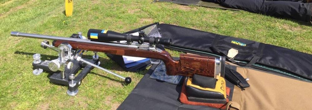

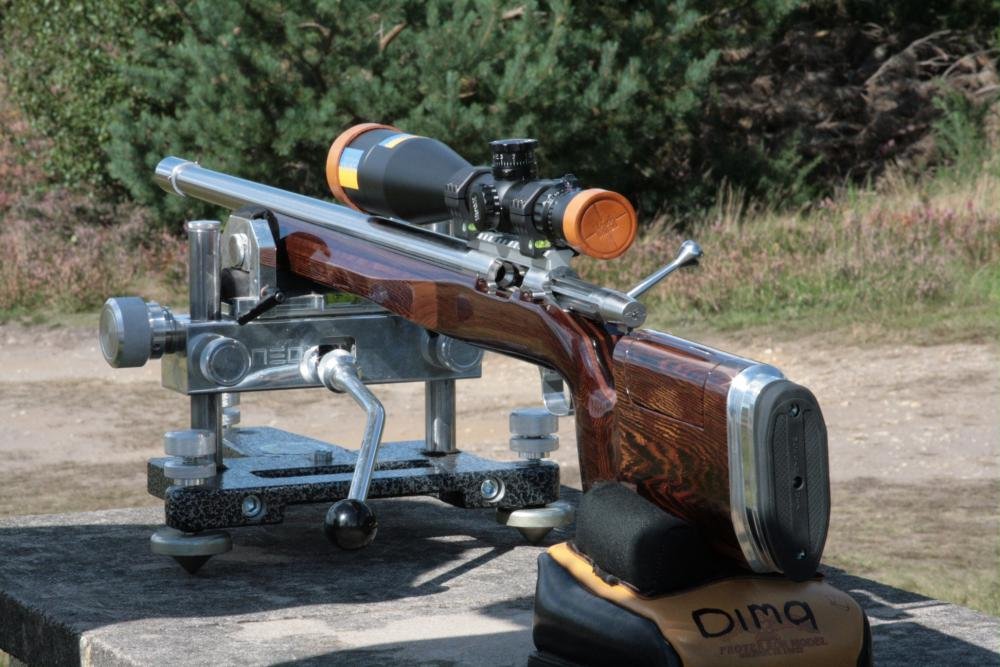

Винтовка Димы 7-270 всм,красивая шо песец
Красавица, и мишеньки красивые !
