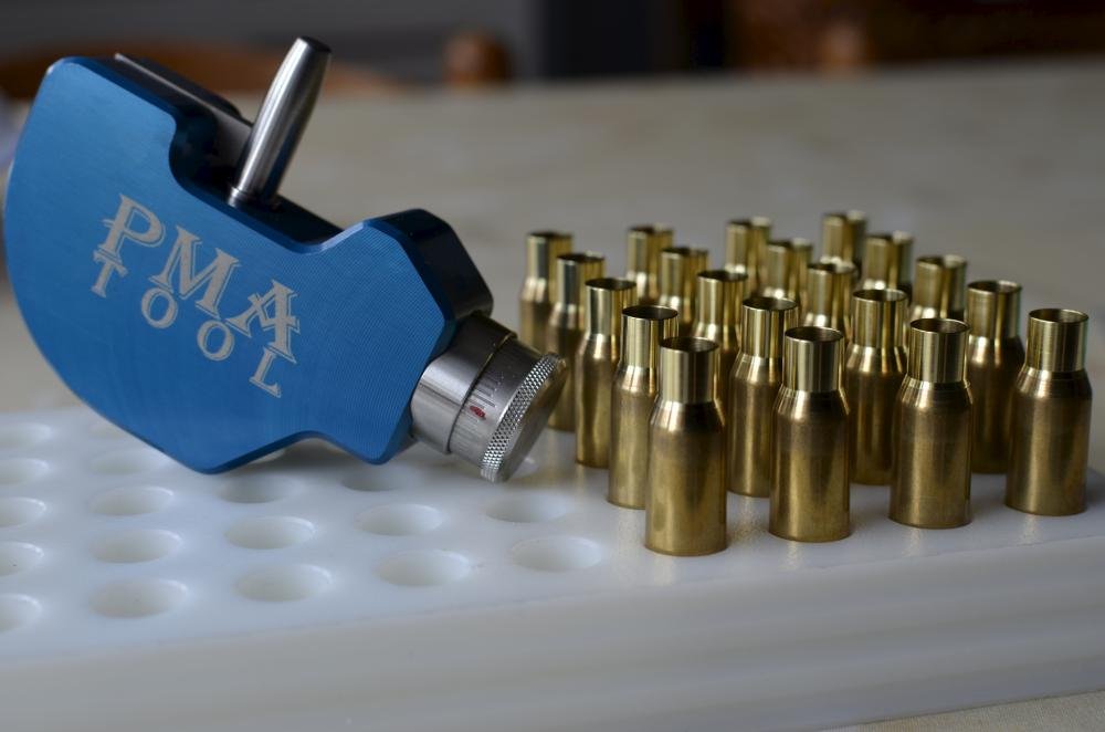

Pushkin Опубликовано: 22 апреля 2014 Поделиться Опубликовано: 22 апреля 2014 Вчера опробовал точилку PMA, обточил первую партию лапуашных 338LM до 0,013. Очень доволен точилкой - элементарно и точно настраивается, отлично точит. До этого была другая точилка - есть с чем сравнить. Рекомендую. ЗЫ. Я не продавец, никакого отношения к продавцу и производителю не имею, это не реклама - просто поделился своими собственными впечатлениями. Ссылка на комментарий

Warhag Опубликовано: 22 сентября 2014 Поделиться Опубликовано: 22 сентября 2014 Первый раз в жизни точил гильзы. Ловит до 0.0005 может и точнее, но мерить пока нечем. В чем преимущества карбидных пилота и мандрела? Ссылка на комментарий

Joker68 Опубликовано: 17 мая 2015 Поделиться Опубликовано: 17 мая 2015 Первый раз в жизни точил гильзы. Ловит до 0.0005 может и точнее, но мерить пока нечем. [ATTACH=CONFIG]7055[/ATTACH] В чем преимущества карбидных пилота и мандрела? Классно у Вас получается, как после шлифовки, ватой проходили уже? У меня после проточки поверхность дульца шероховатая получается с "бороздами". Может обороты не те или подача. Жду прибор для замера толщины стенки. Ссылка на комментарий
НСК-И Опубликовано: 17 мая 2015 Поделиться Опубликовано: 17 мая 2015 У меня после проточки поверхность дульца шероховатая Так быть не должно. Ссылка на комментарий
Joker68 Опубликовано: 17 мая 2015 Поделиться Опубликовано: 17 мая 2015 Так быть не должно. Сам понимаю. Делал по два прохода, по минимуму. Будем тренироваться. Думаю, что обороты на шуроповерте низковаты. Надо будет использовать эл.дрель, там можно фиксировать обороты на шпинделе. Ссылка на комментарий
mt1000 Опубликовано: 19 мая 2015 Поделиться Опубликовано: 19 мая 2015 обороты ИМХО должны быть в районе 150 - 200 в минуту обязательно нужно смазать дульце снаружи и изнутри кройлом попробуйте помедленнее подачу, не спешите, не должно быть никаких волн и борозд на дульце. я использую аккумуляторную дрель (мне так удобнее) - фиксации регулировки оборотов там нет, просто по звуку ориентируюсь на какую глубину нажимать на кнопку старта :) дрель прижата струбциной к столу, шеллхолдер и гильза - в патроне, в руке держу точилку, важно держать не сильно а чтоб был свободный ход. как ни крути - и разностенность у дульца нового есть и биение у патрона дрели, рука тут работает в роли амортизатора :) Ссылка на комментарий
