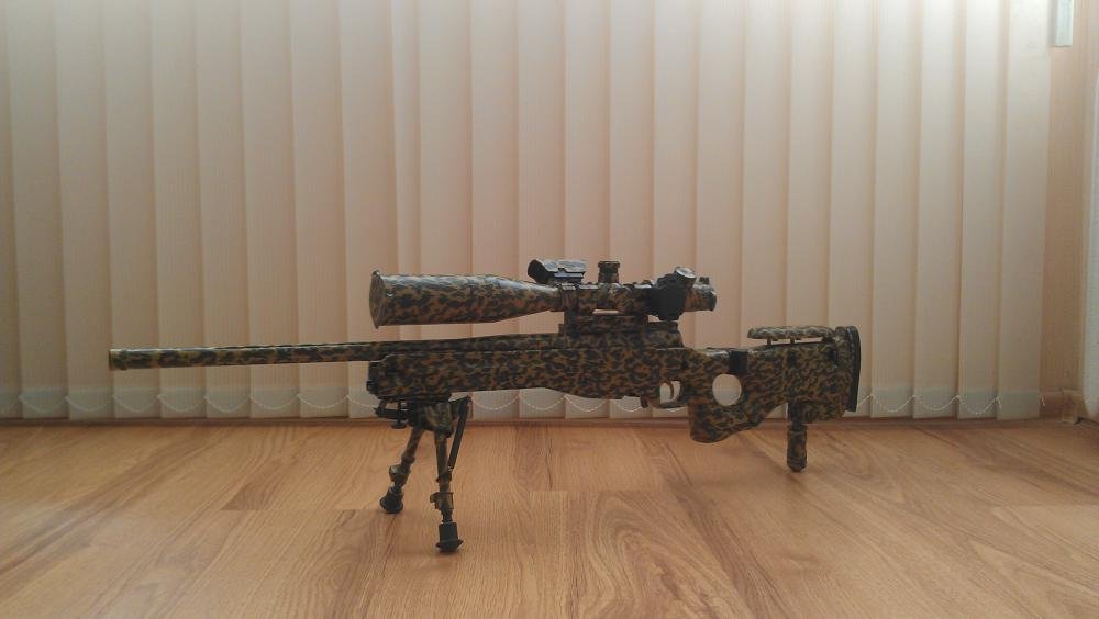

Pushkin Posted April 25, 2014 Author Share Posted April 25, 2014 [ATTACH=CONFIG]5495[/ATTACH] Вот где Красота. Согласен, достойно получилось Link to comment
Малюга Posted April 26, 2014 Share Posted April 26, 2014 Красиво конечно, но насколько износостойкие эти покрытия? К трению и химии... Как вариант модет с камуфлированной лентой поизголяться? Link to comment
hollowpoint Posted April 27, 2014 Share Posted April 27, 2014 Красиво конечно, но насколько износостойкие эти покрытия? К трению и химии... Как вариант модет с камуфлированной лентой поизголяться? Тут прочность зависит не от расцветки камуфляжа, а от прочности выбранного лака, которым покрыт камуфляж. Он обеспечит поверхностную прочность. Выбор лаков большой. Но важна еще прочность основы, на которую наносится камуфляж. Здесь тоже есть над чем подумать. Нужно получить прочность самой основы, но также важна прочность соединения основы с деталями оружия, чтобы не было сколов. Материалов достаточно, но поверхности надо готовить для хорошей адгезии основы камуфляжа к деталям оружия. Link to comment

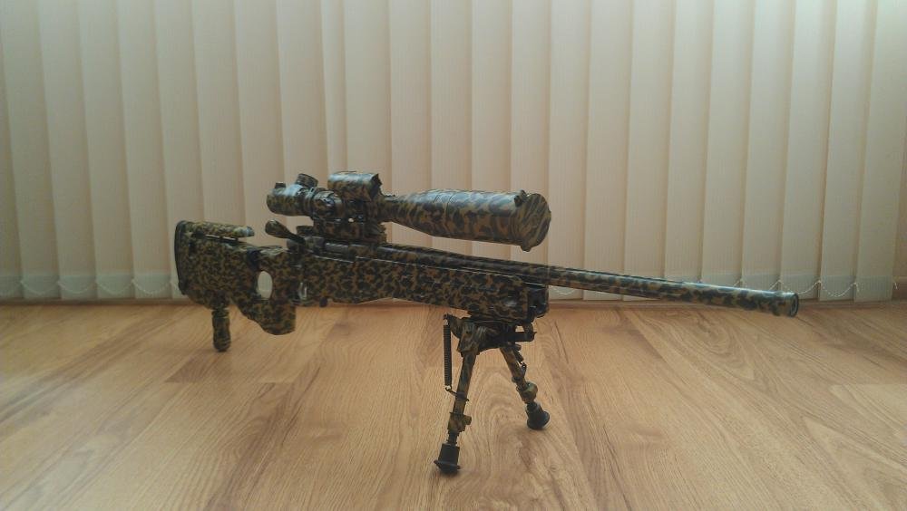

haski Posted January 30, 2015 Share Posted January 30, 2015 новый облик. если правильно всё делать, то не с ДТКа не с Модератора не чего не слезает. Link to comment
yakudza949 Posted January 30, 2015 Share Posted January 30, 2015 новый облик. если правильно всё делать, то не с ДТКа не с Модератора не чего не слезает. Моноблок кажись не Дедаловский... Затыльник Орсиса... Скажите - как, чем и сколько длилась процедура? Link to comment
Pushkin Posted January 30, 2015 Author Share Posted January 30, 2015 Хаски, оч симпотично получилось Link to comment
haski Posted January 30, 2015 Share Posted January 30, 2015 спасибо. моноблок TRGшный. Не потому, что Дедал не нравиться, нет, просто махнулся с товарищем, Ену надо было повыше а мне по ниже. Красил красками с Орсиса Cerakote, по базовому пустынному нанесён камуфляж, в два слоя. С последующим высыханием каждого слоя и обработкой строительным феном. Краска Cerakote, двух композиционная и для полной кристаллизации требует градусов 80, можно до 200. Но 200градусов прицел не выдерживает, по сему не усердствую. Вот. Link to comment
