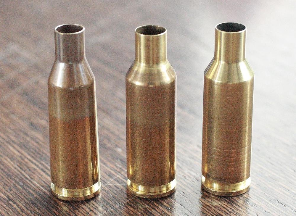

НСК-И Posted April 7, 2017 Share Posted April 7, 2017 Но есть одно "НО". Он дует гильзы по размеру матрицы, а не по патроннику. Это первый этап превращения гильзы 6 BR в гильзу Дашер,а дальше все очень просто,на минимальной навеске первый выстрел,второй уже на рабочей и гильза готова к дальнейшим настройкам.Тоже самое происходит с гильзой 220 russian для 6 РРС,только там можно сразу выстрелом дунуть т.к 220 russian заходит в патронник с большим запасом.После первого выстрела она еще кривая,но после второго уже нормуль,можно настраивать.На соревнованиях можно(нужно) использовать после третьего :). На фото 220 russian Новая,после первого,полностью отформованная. Link to comment
