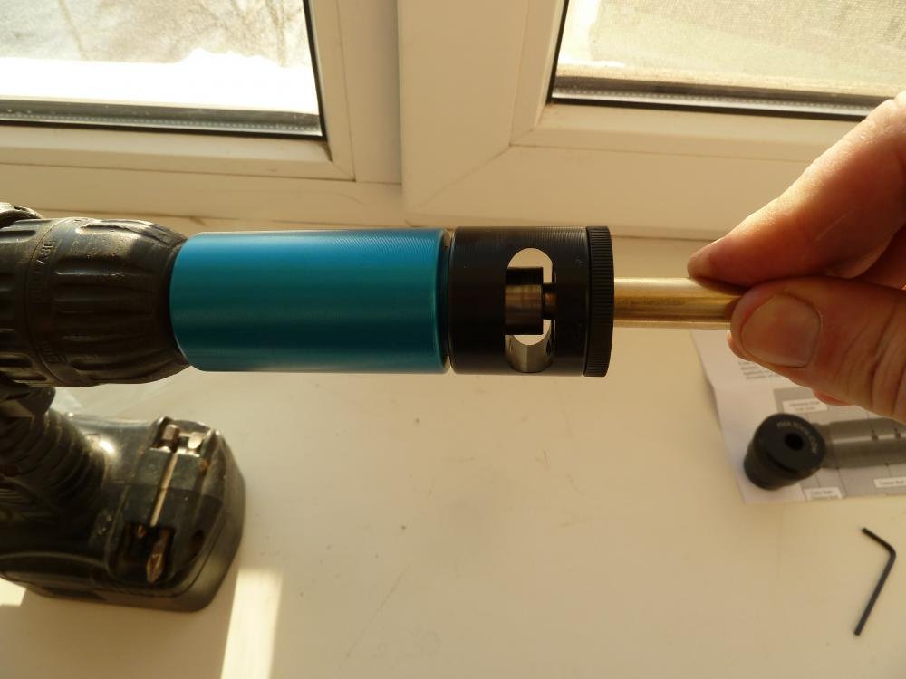

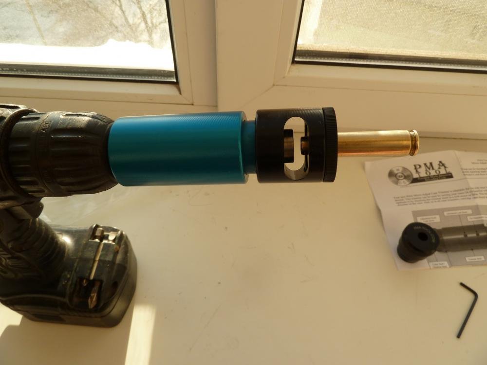

А что у Вас за триммер? Никак не пойму, может дадите ссылку или фото.
Тример PMA, но я не претендую на правильность моих действий (все таки новичок) может со временем и я перестану крутить. Просто поделился своим опытом!

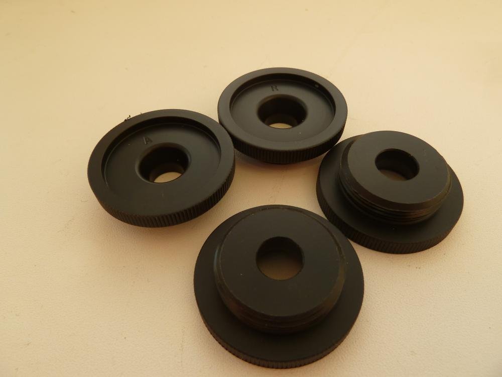

Держал его в руках,если я правильно понял гильза упирается плечами и перед подрезкой нужно сделать правильно фулсайз,тогда общий размер подрезки будет одинаковый.
Все верно. у тримера РМА сменные вставки под разные калибры (обозначаются буквами) с определенным углом под плечи.
Гильза упирается в эту вставку и происходит ее подрезка
вот табличка по калибрам :
Вставка сменная для тримера PMA Micro-Adjust PTI-10С(7mm-08 Rem. / 308 Win.)*
PMA Micro-Adjust Trimmer Inserts Model: PTI-10А (270 Win. / 280Rem. / 30-06.)
PMA Micro-Adjust Trimmer Inserts Model: PTI-10R (338 Lapua Magnum.)
PMA Micro-Adjust Trimmer Inserts Model: PTI-10F (7mm Rem. Mag. / 300 Win. Mag)
PMA Micro-Adjust Trimmer Inserts Model: PTI-10D (243 Win. / 260 Rem./6,5x55.)
PMA Micro-Adjust Trimmer Inserts Model: PTI-10K (6.5mm BR / 7mm BR /30BR.)
PMA Micro-Adjust Trimmer Inserts Model: PTI-10L (7mm/300WSM)
PMA Micro-Adjust Trimmer Inserts Model: PTI-10M (270WSM / 284Win.)
PMA Micro-Adjust Trimmer Inserts Model: PTI-10Q (6.5-284.)
PMA Micro-Adjust Trimmer Inserts Model: PTI-10E (223 Rem.)*
После фулсайза у меня все гильзы по плечам одинаковые. Мое мнение, что шелхолдер зажимает гильзу в шуруповерт с неким искривлением,отсюда не центрованное вращение, потому и неоднородность в подрезке. А может и руки кривые... Я не претендую!
Руки у Вас правильные, а вот триммер ПМА не совсем правильный.
Уж лучше применять триммер традиционной конструкции, в котором таких проблем нет:
Переговорил с товарищем,он зажимает гильзу в дрель(через держатель РМА),точилку держит в руках.Качество подрезки идеальное.Перед подрезкой на всей партии гильз опускает плечи в нужный размер,после фула все гильзы по плечам одинаковые.(С ЕГО СЛОВ)
Я также делаю, но вот если даже не вооруженным глазом посмотреть на гильзу зажатую в держатель на шуруповерте, то видна несоосность. Мне кажется в этом вся проблема, но эта проблема не так критична, опять же повернул и все в норме.
Биение которое дает держатель с гильзой, невилируется точилкой зажатой в руке,плавающий метод.Мой товарищ очень хвалит подрезалку,говорит,что она идеальная и гильзы после подрезки все одного размера.
Биение на держателе гильзу легко убирается небольшим прокручиванием гильзы вокруг своей оси, с последующим зажимом, бывает несколько раз надо крутнуть, что бы биения не было.
Подтверждаю, подрезать получается с точностью до 0.0005. Биение гильзы в шелхолдере дрели есть, но если не давать больших оборотов и не зажимать плотно триммер в руке, нивелируется за счет "плавающей" конструкции.
