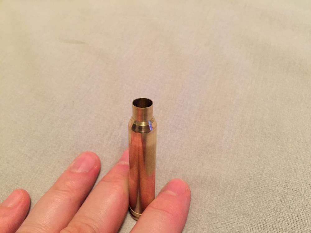

Угол резца больше угла плеч и все равно получилась ступенька?:confused:
Это от усердия. Точил в один заход. Подскажите пожалуйста если точить в два прохода дульце на равностенность, а на плечах может стоит изменить настройку и метал оставить немного толще?

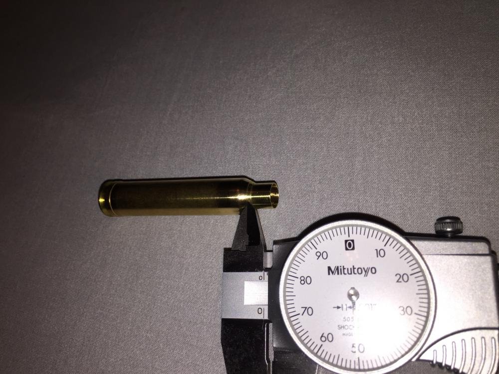

Как раз на днях тоже занимаюсь подготовкой новых гильз Лапуа 308к. Для начало все замерил по стенкам шейки, нашел минимум 0.0141-0.0143. Точу в два захода: 0.0143 и 0.014 с заходом на плечи 0.020.
По поводу оставить металла потолще, думаю надо Вам определиться с Вашим минимумом по стенкам ( промерить все ) и наличием бушингов для Вашей посадки пули (спортивная или магазинная). Вообще эти вопросы расписаны Игорем в этой теме на первой странице.
