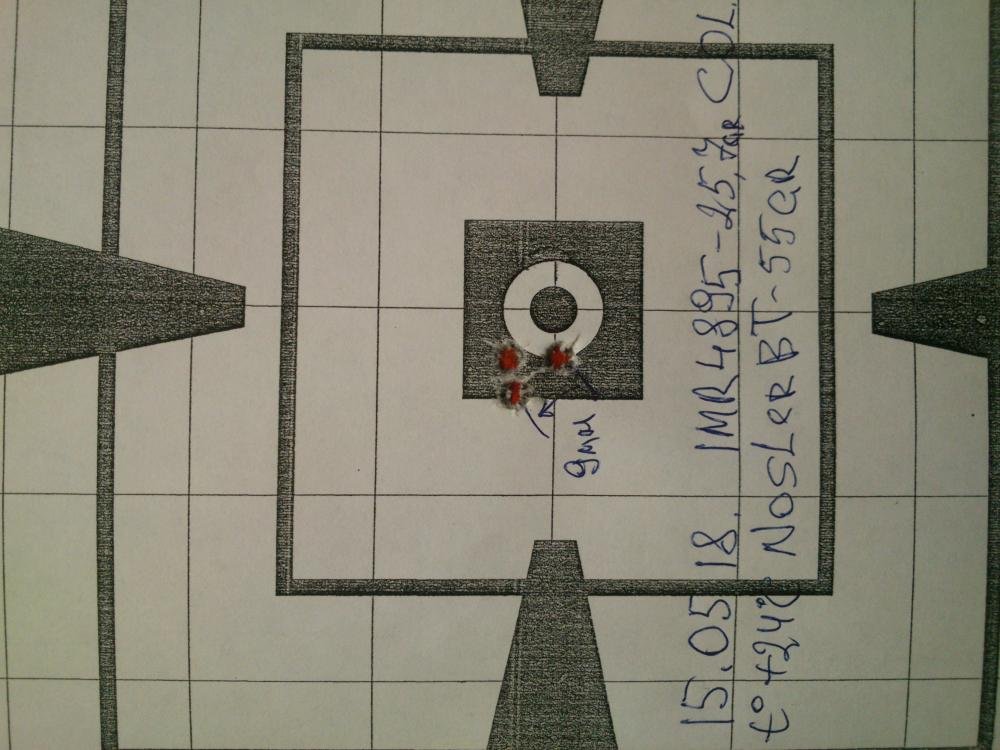

Прошу извенения .Есть небольшой вопрос. У меня HOWA 1500 c тонким стволом223REM . Начал заниматься релоудом в основном для охоты. Патроны собирал матрицами LEE и получались даже такие группы.DSC_0739.jpg Осенью приобрел матрицы REDDING PREMIUM и начал собирать ими также как и LEE . Но почему то пули начали втыкаться в нарезы так что приходилось или стрелять или выталкивать шомполом. длина патрона по носику пули осталась та же.

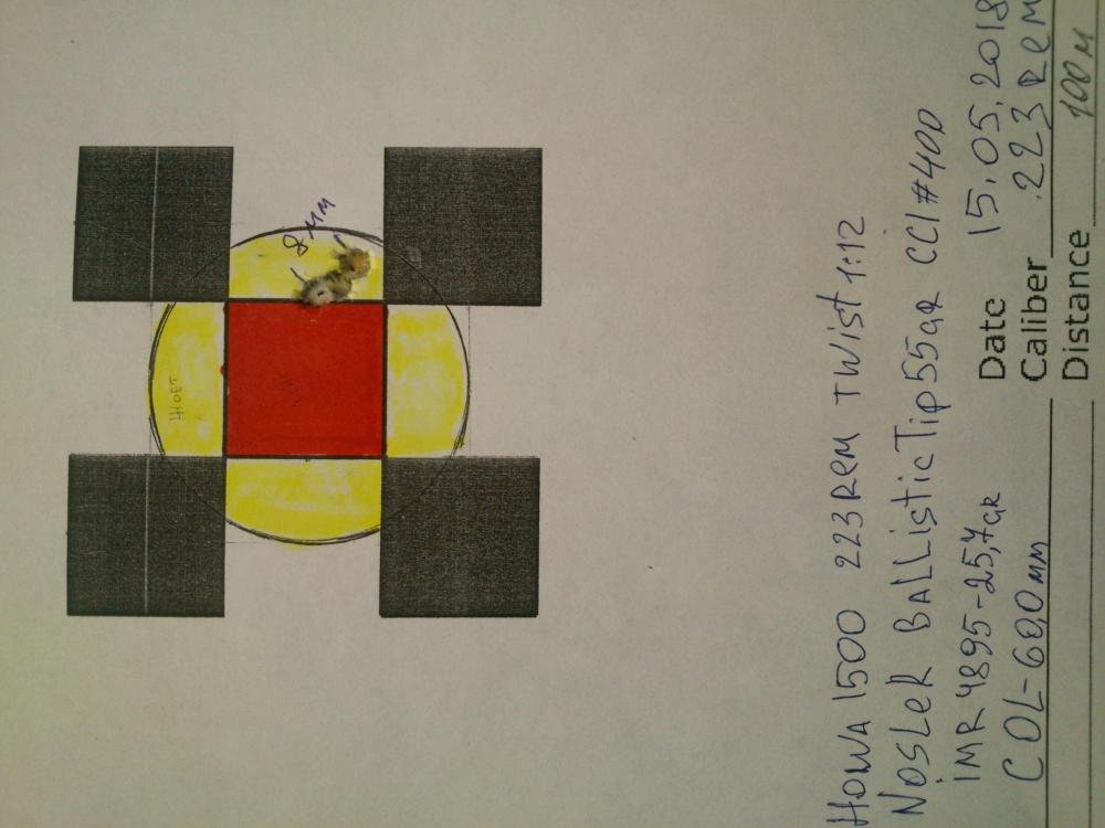

Весь путь по подбору навески и посадки пули я уже прошел год назад как советовал Игорь. Остановился на навеске IMR4895 - 25.7gr и длине патрона 60.0 мм. по носику пули матрицами LEE. Как видно на одной из мишеней кучность почти одинаковая у пуль V-MAX и Nosler BT 55gr. Матрицы LEE продал и купил Redding безбушинговую и посадочную с микрометром. Фул настраивал без промеров а посадочную подвел под те же 60.0 мм.Снарядил 10 патронов и получилось что пуля входит плотно в нарезы. Теперь я понимаю что придется проходить весь путь по настройке посадки пули от точки закуса и касания для конкретной пули.
