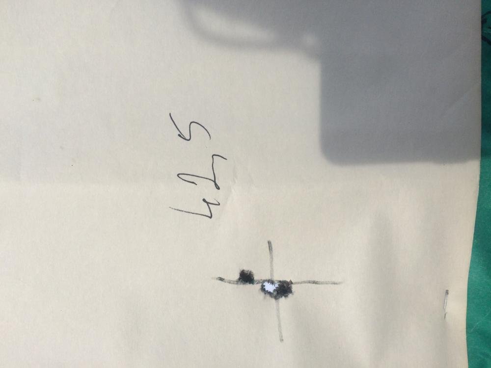

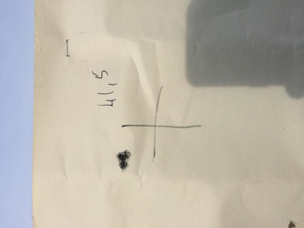

VARIN Опубликовано: 24 января 2016 Поделиться Опубликовано: 24 января 2016 Отстрелял на днях на Сунаре 30-06 партия 2/11 139 сценар. Винтовка Орсис Т- 5000. Капсюль федерал. Гильзы Лапуа- пальма. Температура - 5. Делал серии по 3 выстрела. На навеске 41,5 гр. средняя скорость составила 847,7 м/с На навеске 42 гр. средняя скорость составила 857,3 м/с На навеске 42,5 гр. средняя скорость составила 862, 2 м.с На навесках 41,5 гр. и 42,5 гр. кучи сложились очень хорошие. Позже выложу фото. Ссылка на комментарий
ВАГорбатый Опубликовано: 25 января 2016 Поделиться Опубликовано: 25 января 2016 Выше 42,5 не пробовали? Ссылка на комментарий
VARIN Опубликовано: 25 января 2016 Поделиться Опубликовано: 25 января 2016 Нет, не стал. Скорости в принципе устроили. Остановился на 41.5. Ссылка на комментарий
ВАГорбатый Опубликовано: 29 января 2016 Поделиться Опубликовано: 29 января 2016 Нет, не стал. Скорости в принципе устроили. Остановился на 41.5. Длинна ствола какая? Ссылка на комментарий
VARIN Опубликовано: 14 февраля 2016 Поделиться Опубликовано: 14 февраля 2016 Фотки кривовато встали. На левом фото навеска 41,5. На правом 42,5. На правом четыре пули, четвертую оторвал. Длина ствола 27,5". Твист 8 Ссылка на комментарий
