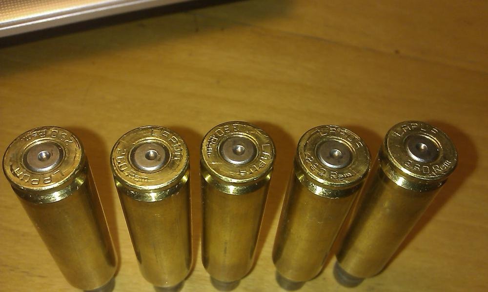

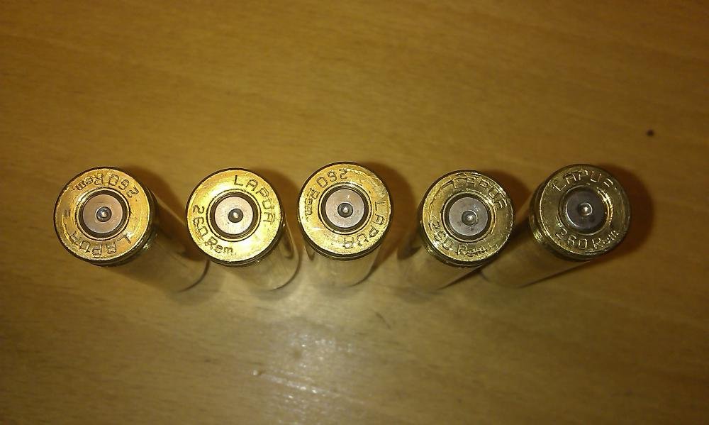

skyrider21 10 Posted April 29, 2013 Попробовал при +9С. (Напомню: Сунар 30-06, партия 4/09, навеска 44,6, Сценар 139) Про кучу сказать ни чего не могу, так как мишенями вороны были. Из пяти выстрелов четырех завалил :) Расстояния от 211 до 342 метров были. Превышения давления вроде как нет. Вот фотографии донцев гильз. Вид у них конечно не парадный, 7й цикл кажется... Share this post Link to post
Igor-63 10 Posted April 30, 2013 По внешнему виду превышения вроде нет. В 308 гильзы лапуа - отпечаток эжектора, кратер, плоский капсуль, гильзы прошли пять-шесть циклов и капсуль еще плотно сидит. А было в новой гильзе- капсуль после выстрела красивый, а новый пальцем вставляется. Завтра постараюсь отстрелять навески и замерить скорости. Share this post Link to post
