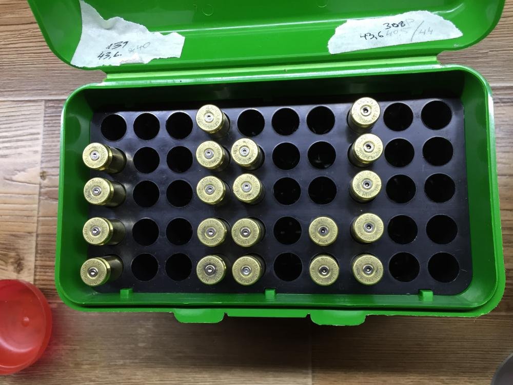

Вот та же проблема с 30-06 2/11 на Тикке 260, на пальме, как только температура опускается ниже +8 начинаются осечки, порох меняет цвет в районе капсюльного гнезда, ставлю RWS смолл, патрон срабатывает, капсюля пробивать начинает, из 20ти 6-7. Может просушить его попробовать как то?! В принципе он неплохой, на 42.5 довольно кучная навеска получилась при +16атмосферы и +18 патрона 850мс, провел эксперимент нагрел патроны до 33 в термосе)) скорость 855мс, с посадкой дорабатываю. Понимаю, что при +20 все будет срабатывать, но эта ложка дегтя всегда будет присутствовать, не хочется от пальмы отказываться. Просушка может помочь как думаете? Или смена капсюля на CCI или Federal, есть ли у кого опыт крепче ли они RWS?
image.jpgПроблема такая только с 2/11)) с 1/11 проблем нет, жду 550ый. Но вот думаю мож просушить его, вдруг поможет)) как думаете проблему пробитых капсюлей более глубокой посадкой можно решить (rws) ? Прозвучало предложение даже капсюльное переточить на пальме под обычный праймер
Передоз, при 42.5 грн и 855мс? Люди вроде на 45грн до 900мс эти тонером работал?! Как можно победить эту ситуацию?)) квб не пробиваются, но поджигать будут только летом(( rws пробиваются, идти методом проб?)) cci, federal? Или на другой тонер уйти ? 1/11 к эти скоростям где то на 45 грн приходит, интересно какое давление он создаст при этом, не будет ли чрезмерным?!
