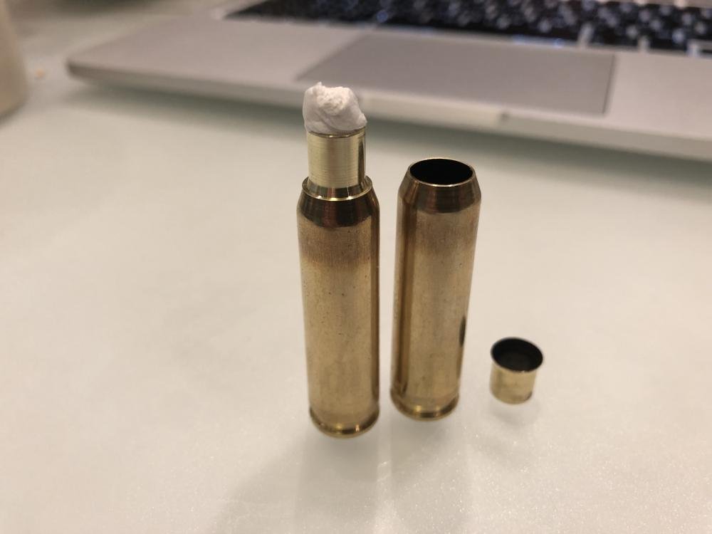

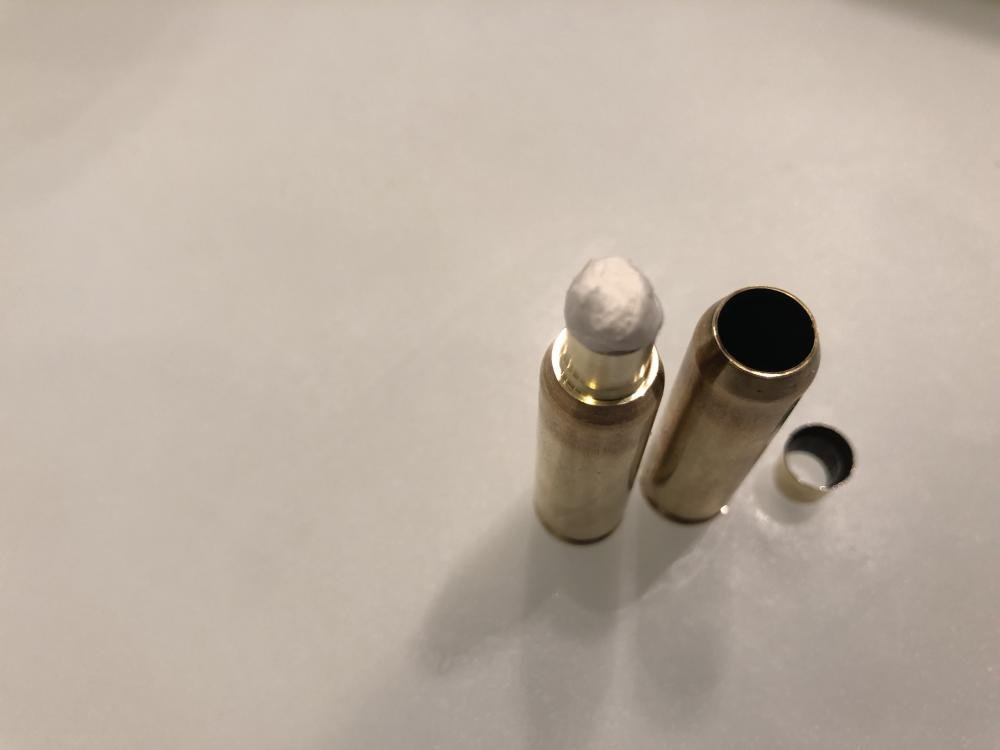

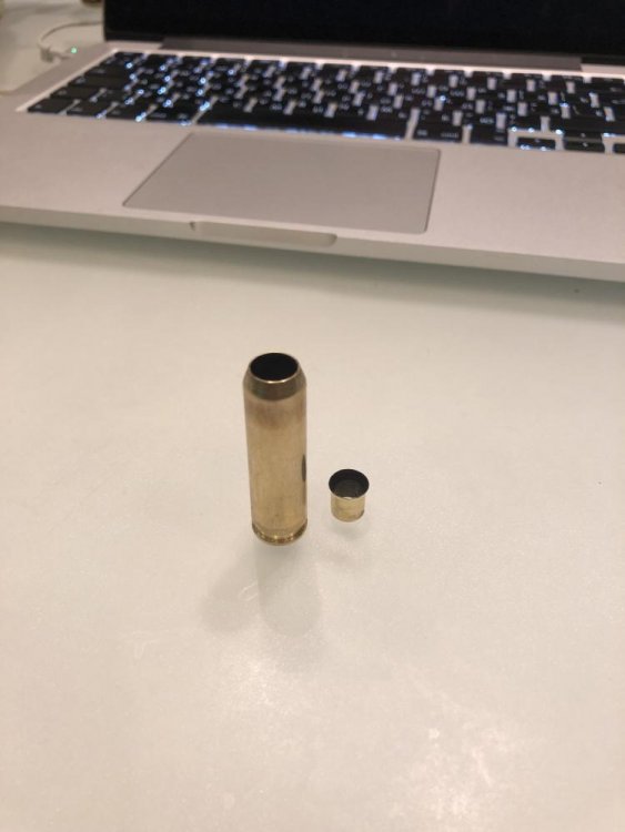

Lucky Опубликовано: 10 февраля 2019 Поделиться Опубликовано: 10 февраля 2019 Переборщил таки с "заходом на плечи". 308 Palma пережатая в 260 Rem) оторвало дульце у 16 при обдуве, дульце удачно достал шомполом с вишером и сухим патчем. В общем, начнем с начала) Ссылка на комментарий
ВАГорбатый Опубликовано: 10 февраля 2019 Поделиться Опубликовано: 10 февраля 2019 Переборщил таки с "заходом на плечи". 308 Palma пережатая в 260 Rem) Заход не критичный, вот угол резца под вопросом. Ссылка на комментарий
Lucky Опубликовано: 10 февраля 2019 Поделиться Опубликовано: 10 февраля 2019 резец настраивал с обратным углом по рекомендации НСК-И, угол самого резца (маркировка) - 21,5 градуса. Что сомнения вызывает? Ссылка на комментарий
Lucky Опубликовано: 10 февраля 2019 Поделиться Опубликовано: 10 февраля 2019 Большой "обратный угол"? Ссылка на комментарий
НСК-И Опубликовано: 10 февраля 2019 Поделиться Опубликовано: 10 февраля 2019 Большой "обратный угол"? Обратный угол в заходе на плечи никакой роли не играет,просто сам угол резца в данном случае не подходит к плечам,слишком много мяса снимает,очень глубоко получается.Гильзы смазывались кройлом перед первым выстрелом? Ссылка на комментарий
ВАГорбатый Опубликовано: 10 февраля 2019 Поделиться Опубликовано: 10 февраля 2019 угол самого резца (маркировка) - 21,5 градуса. Что сомнения вызывает? Сходу не вспомню но по моему у меня резец 23 градуса. Ссылка на комментарий
Lucky Опубликовано: 10 февраля 2019 Поделиться Опубликовано: 10 февраля 2019 Гильзы смазывал тщательно) Ссылка на комментарий
Lucky Опубликовано: 10 февраля 2019 Поделиться Опубликовано: 10 февраля 2019 На сколько я в уме прикидываю - если уменьшить обратный наклон резца он будет меньше «вгрызаться» в плечи Ссылка на комментарий
Lucky Опубликовано: 10 февраля 2019 Поделиться Опубликовано: 10 февраля 2019 Или просто поменять резец на 23 градуса?) Ссылка на комментарий

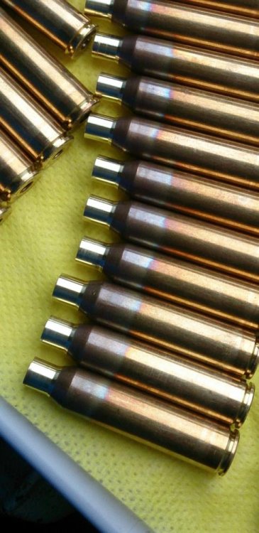

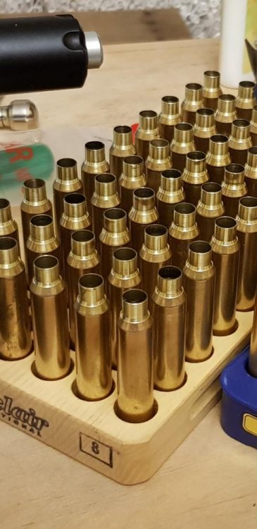

Gorski-RSO Опубликовано: 10 февраля 2019 Поделиться Опубликовано: 10 февраля 2019 Или просто поменять резец на 23 градуса?) На КМ вообще был один резец для всех калибров:) лично точил 6,5 -55 308 , 300 вм . И ничего , все отлично . В Вашем случае снимается слишком много мяса . Вы должны чувствовать на глаз , сколько нормально , и сколько слишком много :) чтобы оторвало дульце , это надо очень постараться точнуть :) 338 И 300вм. Ещё 308. На всех резец 20° Ссылка на комментарий
Lucky Опубликовано: 10 февраля 2019 Поделиться Опубликовано: 10 февраля 2019 Снимается слишко много мяса именно с плечей. Потому что с дульца там микрон. Спасибо всем за советы, буду настраивать руки))) Ссылка на комментарий
NIK62 Опубликовано: 10 февраля 2019 Поделиться Опубликовано: 10 февраля 2019 На КМ вообще был один резец для всех калибров лично точил 6,5 -55 308 , 300 вм А чем обжигались гильзы слева ? Ссылка на комментарий
Gorski-RSO Опубликовано: 11 февраля 2019 Поделиться Опубликовано: 11 февраля 2019 А чем обжигались гильзы слева ? Индукционки у меня нет:) обычная горелка))) Ссылка на комментарий
