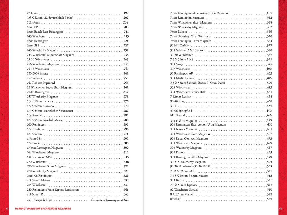

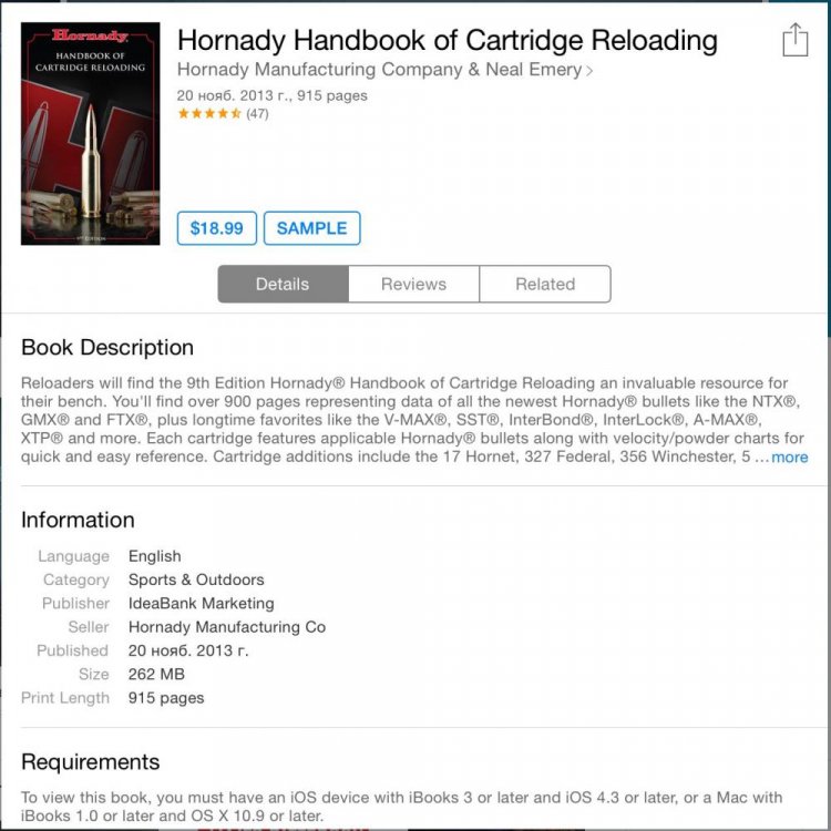

А где на А-Мах мануалы смотрят? Что то в вихтовском ни бергера ни хорнади для .300вм?
Можно купить в iTunes за $19
Hornady Handbook of Cartridge Reloading
https://itun.es/us/SI8yT.l
или бумажную книгу за $40 + доставка
Вы же вроде не американец, чтобы вестись на необходимость хорнадиевского мануала, при наличии бесплатного вихтовского мануала....
