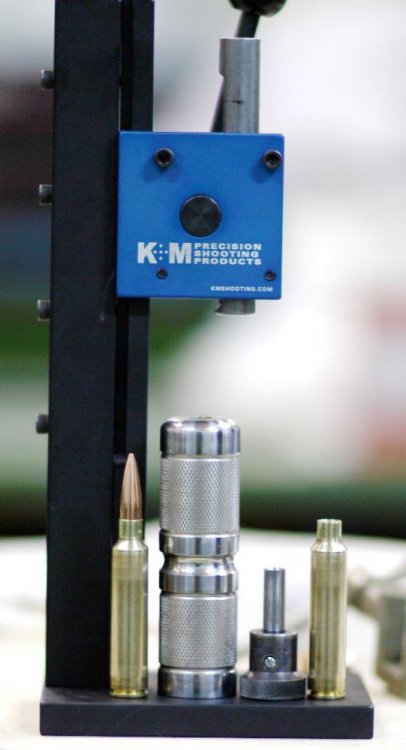

Какие приборы для измерения биения на шейках по опыту использования самые лучшие ?
Кто какой пользует ?
ИМХО, достаточно самого простого синклеровского с аналоговым индикатором. 0,001" и менее на нём отлично видно.
Только меряется биение не на шейках гильз, а на пуле патрона. :)
[ATTACH=CONFIG]6488[/ATTACH]
Самый лучший наверное этот
[ATTACH=CONFIG]6561[/ATTACH]
Если сравнивать его с Синклеровским,этот:) многофункциональный,очень быстро перестраивается на любой размер,можно замерять биение самых маленьких пуль(224 а-мах,СМК проверено),удобен в работе,хороший индикатор.Из минусов -ЦЕНА.
Оставил себе этот:)не жалею:)
Ну почему же? Для контроля гильз можно и шейку померить. Лишним не будет. Ну и пулю естественно в собранном патроне.
